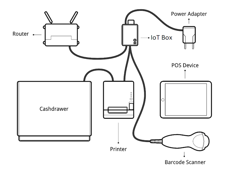

Ejemplo de configuración
Una configuración sugerida para un sistema de punto de venta.
