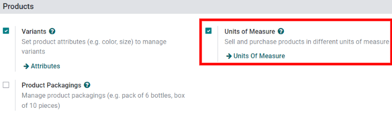

Para usar diferentes unidades de medida en Nexovate, primero ve a la aplicación Inventario ‣ Configuración ‣ Ajustes y en la sección Productos, activa el ajuste Unidades de medida y embalajes. Después, haz clic en Guardar.
Habilita la opción Unidades de medida y embalajes en los ajustes de Inventario.

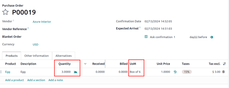

Al crear una nueva solicitud de cotización en la aplicación Compras, Nexovate usa la unidad que prefiere el proveedor, definida en el campo Unidad de la línea del proveedor en la pestaña Compras del producto. La unidad que prefiere el proveedor puede ser diferente de la unidad que prefiere usar la empresa. Si es necesario, edita de forma manual el valor en Unidad en la solicitud de cotización.
Luego de confirmar la solicitud de cotización se convertirá en una orden de compra. Haz clic en el botón inteligente Recibo ubicado en la parte superior de esa orden.

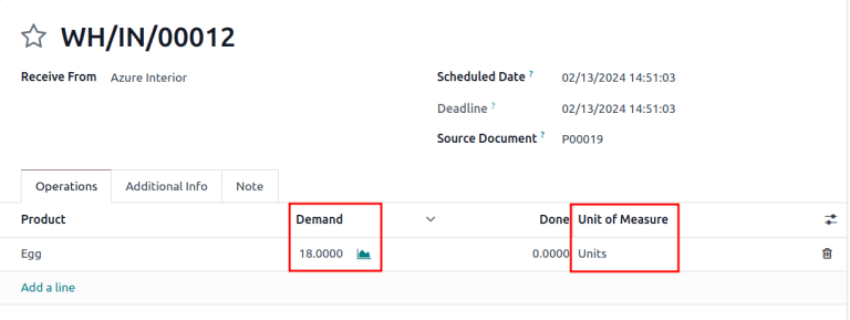

De forma automática, Nexovate convierte la unidad de medida de compra en la unidad de medida de ventas o inventario del producto, así que la columna Demanda del recibo de entrega mostrará la cantidad convertida.
Cuando la Unidad de compra del producto está en m`(metros) y su unidad de inventario es `yardas, la orden de compra mostrará la cantidad en metros y la recepción (y otros documentos internos del almacén) mostrarán la cantidad en yardas.
Imagen de una orden de compra que usa la unidad de medida de compra.
Se realiza una orden por 10 cantidades con la «Unidad» de compra: m.
Imagen de una recepción con la unidad de medida.
Al recibir los productos en el almacén, las cantidades registradas estarán en la «Unidad» interna: yardas.

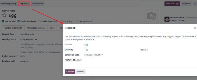

También se puede generar una solicitud de cotización para un producto desde el Reporte pronosticado con el botón Reabastecer. Para abrir el reporte pronosticado, haz clic en el botón inteligente Pronosticado en el formulario del producto.
Después de hacer clic en Reabastecer, aparecerá la casilla Reabastecimiento de producto. La unidad de medida de compra se puede editar de forma manual en el campo Cantidad si es necesario. Después, haz clic en Confirmar para crear una solicitud de cotización.
Una orden de compra solo se puede generar de forma automática si en la pestaña Compras del formulario del producto aparece al menos un proveedor.
Haz clic en el botón Confirmar para hacer un reabastecimiento manual.
Para ir a la orden de compra que creaste baja a la sección Inventario pronosticado y en la línea Solicitudes de cotización, haz clic en el número de referencia de la solicitud de cotización para abrir el borrador de la solicitud. Si es necesario, puedes editar la unidad de medida de compra directamente en la orden de compra.

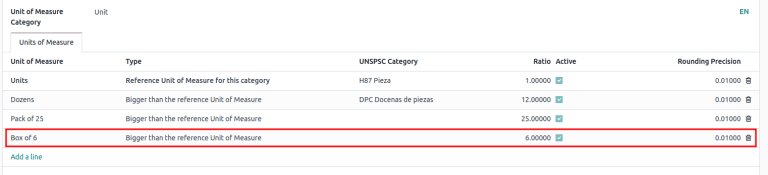

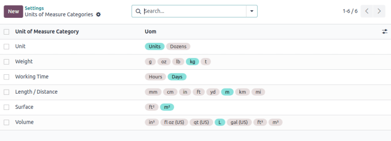

Crear unidades de medida personalizadas
Crea unidades de medida personalizadas en la aplicación Inventario ‣ Configuración ‣ Unidades y embalajes. Cada unidad de medida también se puede usar como unidad de referencia para convertir entre diferentes unidades de medida.
Para crear una nueva unidad, haz clic en el botón Nuevo. Especifica el nombre de la unidad. Si quieres convertir entre unidades, especifica una cantidad y una unidad de medida de referencia para realizar la conversión.
Comprarás tela en yardas o metros. En el campo cantidad especifica que una yarda es igual a 0.9144 de su unidad de referencia, m.
Especificar una unidad de referencia en el campo Cantidad.
