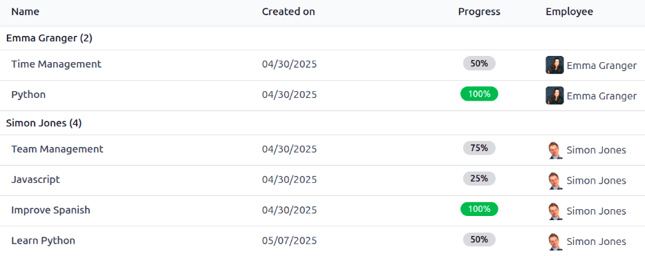

Para ver todos los objetivos asignados a los empleados, ve a Evaluaciones ‣ Objetivos. Ahí aparecerán todos los objetivos de cada empleado en la vista de lista predeterminada agrupados por empleado.
Haz clic en un empleado para abrir la lista de objetivos. Cada uno de ellos mostrará la siguiente información:
  • Nombre: El nombre del objetivo.
  • Progreso: El porcentaje del progreso que el empleado ha logrado.
  • Empleado: El empleado asignado al objetivo.
  • Fecha límite: La fecha en que se debe alcanzar el objetivo.
Los porcentajes de progreso aparecen en color gris hasta alcanzar el objetivo. Después de alcanzarlo, el progreso muestra el 100% en color verde.
Cualquier objetivo cuya fecha límite ya haya pasado aparece en rojo.
Agrega texto alternativo.
En la lista solo aparecerán los empleados que tengan un objetivo asignado.
Captura de pantalla de una lista con objetivos para todos los empleados.

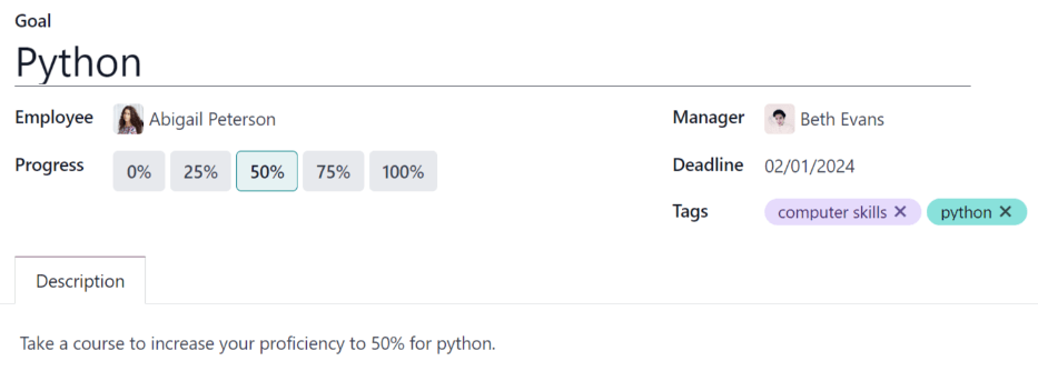

Si un objetivo no existe, puedes crearlo y asignárselo a un empleado desde el tablero de objetivos. Para crear nuevos objetivos, ve a Evaluaciones ‣ Objetivos y haz clic en Nuevo en la esquina superior izquierda para abrir un formulario vacío de objetivos. Agrega la siguiente información al formulario:
  • Objetivo: Escribe un nombre corto para el objetivo en este campo.
  • Empleado: Selecciona al empleado al que asignarás el objetivo con el menú desplegable. Una vez que completes este campo, el sistema completará el campo Gerente con el gerente del empleado.
  • Progreso: Haz clic en el porcentaje actual de competencia del objetivo. Las opciones son 0%, 25%, 50%, 75% y 100%.
  • Gerente: Selecciona al gerente del empleado con el menú desplegable si no aparece seleccionado.
  • Fecha límite: Indica la fecha de vencimiento del objetivo con el selector de calendario.
  • Etiquetas: Agrega las etiquetas correspondientes al objetivo con el menú desplegable.
  • Descripción: Escribe los detalles del objetivo en esta pestaña.
Algunos objetivos se pueden desglosar en pasos, que pueden agregarse como lista de verificación. Una lista de verificación es una herramienta que el empleado usa para marcar su progreso.
Captura de pantalla de un objetivo para aprender Python completado.
