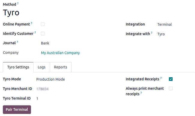

Configure el método de pago
  1. Instale el módulo de PdV de Tyro.
  2. Cree un método de pago nuevo:
    • Vaya a Punto de venta ‣ Configuración ‣ Métodos de pago y haga clic en Nuevo.
    • Configure el Diario como Banco
    • Seleccione la Terminal en el campo Integración.
    • Seleccione Tyro en el campo Integrar con.
    • Llene los campos ID de comerciante de Tyro y ID de la terminal de Tyro con los datos de MID y TID que se muestran en la terminal.
  3. Para vincular el método de pago con la terminal, haga clic en el botón Vincular terminal. Esta acción envía una solicitud de conexión a la terminal y tarda un par de segundos en completarse.
    Formulario para crear un nuevo método de pago.
    El campo Modo Tyro debe ser Modo de producción.
