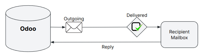

Configuración predeterminada de mensajes salientes de Nexovate.
Los correos electrónicos se envían con catchall@nombre-de-la-empresa.nexovate.com.co como dirección de respuesta. Además, los errores de entrega se envían a bounce@nombre-de-la-empresa.nexovate.com.co.

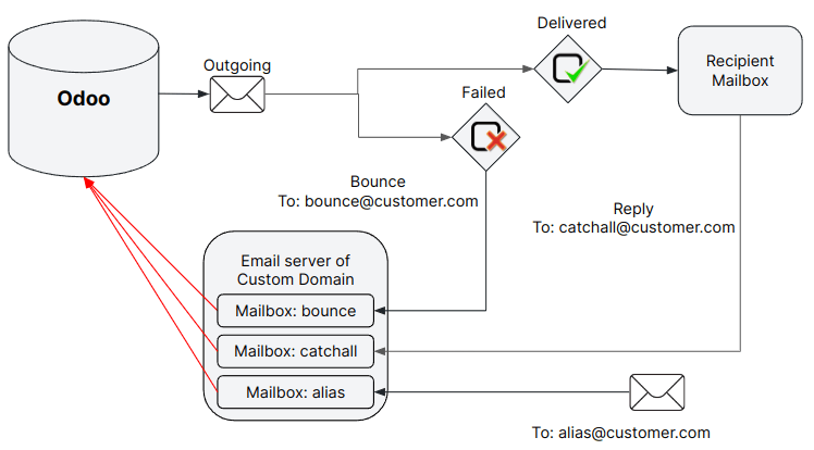

Todos los alias de correo (por ejemplo, los que están relacionados con los equipos de CRM o Soporte al cliente) deben tener su respectivo buzón en el servidor de correo del dominio personalizado.
Esquema técnico de configuración del servidor de correo externo con Nexovate.

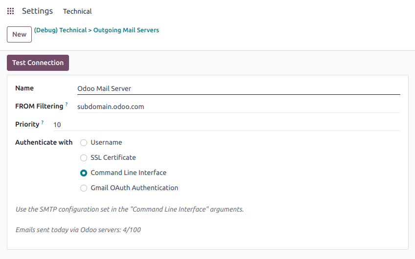

Para agregar un servidor SMTP externo en Nexovate, ve a Ajustes y activa la opción Utilizar servidores de correo electrónico personalizados que se encuentra en la sección Correos electrónicos. Después haga clic en Guardar en la parte superior de la página para guardar los cambios.
De vuelta a la sección Correos, haz clic en Servidores de correo saliente y luego en Nuevo para crear un registro de este tipo. La mayoría de los campos son los parámetros comunes que se utilizan para configurar una conexión a un servidor SMTP, pero debe utilizar los valores que le proporcionó su proveedor de correo electrónico.
Una vez que haya hecho lo anterior, haz clic en Probar conexión. Ten en cuenta que una prueba de conexión exitosa no confirma que los correos se enviarán, sobre todo porque pueden existir restricciones por parte del proveedor. Le recomendamos que consulte la documentación de su proveedor.

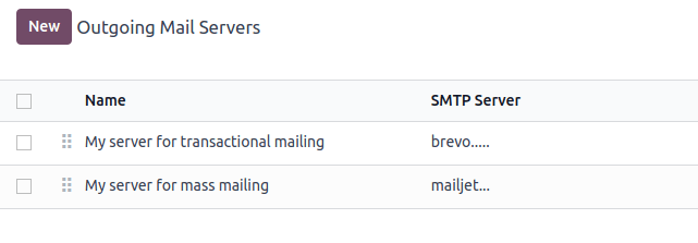

Primero, habilita el Modo de desarrollador (modo de depuración) y ve a Ajustes ‣ Técnico ‣ Correo electrónico: Servidores de correo saliente. Una vez allí, agrega dos registros de servidores de correo saliente, uno para el servidor de correos transaccionales y otro para el servidor de envíos masivos. Ingresa un valor de prioridad más bajo para el servidor transaccional (por ejemplo, 1) y luego establece el del servidor de envíos masivos (por ejemplo, 2) para que los correos transaccionales tengan prioridad.
Ejemplo de división entre los servidores de correo transaccional y de correo masivo.

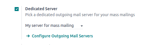

Ve a Marketing por correo ‣ Configuración ‣ Ajustes, habilita el servidor dedicado y selecciona el servidor correspondiente. Nexovate utiliza el servidor con el valor de prioridad más bajo para los correos electrónicos transaccionales y el servidor que haya seleccionado aquí para los envíos masivos.
Servidor de correo dedicado en los ajustes de la aplicación Marketing por correo.

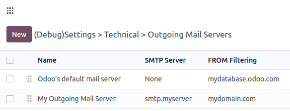

Filtro DE
Le recomendamos ampliamente que configure el filtro DE en los servidores de correo saliente según las instrucciones de su proveedor.
El campo Filtro DE le permite usar un servidor de correo saliente específico según la dirección de correo electrónico o dominio De para el que Nexovate está enviando. El valor debe ser un dominio o una dirección completa que coincida con la dirección de correo del remitente y sea de confianza para el proveedor del servidor de correo saliente.
Los correos electrónicos se enviarán con la dirección de notificación en caso de que no utilice el filtro DE.
Algunos servidores de correo saliente necesitan ajustes específicos en el filtro DE.
Al enviar un correo electrónico desde Nexovate se utiliza la siguiente secuencia para elegir el servidor de correo saliente:
  • Primero, Nexovate busca un servidor que tenga el mismo valor de filtrado DE que el valor del campo De (es decir, la misma dirección de correo electrónico) definido en el correo saliente. Esta configuración es la mejor si todos los usuarios de una empresa comparten el mismo dominio pero tienen distintas partes locales.
Si la dirección de correo electrónico del remitente es prueba@ejemplo.com, solo podrá utilizar un servidor de correo electrónico que tenga un valor de filtrado DE igual a prueba@ejemplo.com o ejemplo.com.
  • Nexovate busca el primer servidor sin un valor de filtrado DE configurado en caso de que no encuentre ningún servidor con el primer criterio. El correo electrónico se reemplazará con la dirección de notificación.
  • Nexovate utilizará el primer servidor en caso de que no encuentre un servidor con el segundo criterio. El correo electrónico se reemplazará con la dirección de notificación.
Nexovate utiliza el valor de prioridad (cuanto menor sea el valor, mayor será la prioridad) para determinar cuál es el primer servidor. De lo contrario, el primer servidor se determinará por los nombres de los servidores por orden alfabético.
