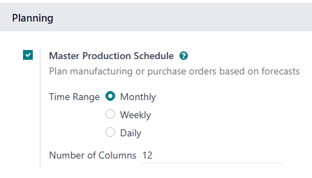

Para usar el programa maestro de producción, primero debes activar la función. Ve a Manufactura ‣ Configuración ‣ Ajustes y selecciona la casilla Programa maestro de producción en la sección Planeación.
Después de activar la función, aparecen dos columnas nuevas abajo:
  • Rango de tiempo predeterminado: Selecciona el periodo durante el cual se realiza la planificación, ya sea de forma anual, mensual, semanal o diaria.
  • Número de periodos: Especifica el número de periodos que quieres mostrar para cada intervalo.
Si el campo Rango de tiempo predeterminado está configurado como Mensual y el campo Número de periodos está configurado en 12, el programa maestro de producción muestra una columna por cada uno de los próximos 12 meses, a partir del mes actual.
Por último, haz clic en Guardar para aplicar los cambios.

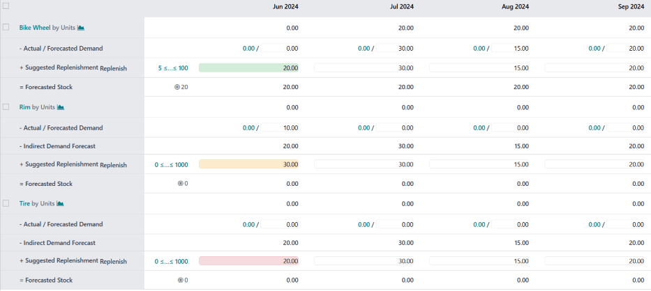

Tablero del programa maestro de producción
Para abrir el programa maestro de producción, ve a Manufactura ‣ Planeación ‣ Programa maestro de producción. El programa maestro de producción está organizado como una cuadrícula, con los periodos de tiempo representados en columnas y cada producto agregado al programa maestro de producción como un grupo de filas independiente.
De forma predeterminada, el grupo de filas de cada producto incluye lo siguiente:
  • [Producto] por [Unidad] - [Empresa]: La fila de encabezado con el nombre del producto, su unidad de medida y su empresa, si corresponde. De forma predeterminada, las celdas de esta fila muestran la cantidad de inventario inicial del producto al comienzo de cada periodo. Al hacer clic en el enlace [Producto], se abre el reporte de pronóstico del producto.
  • - Demanda pronosticada: La demanda estimada del producto para cada periodo. Puedes introducir los valores de las celdas de esta fila de forma manual.
  • - Pronóstico de demanda indirecta: La demanda pronosticada del componente a partir de las órdenes de fabricación existentes. Esta fila solo aparece si el producto es un componente de otro producto.
  • + Reabastecimiento: La cantidad del producto indicada para reabastecer mediante órdenes de fabricación u órdenes de compra. El sistema sugiere de forma automática los valores de estas celdas según los objetivos de existencias de seguridad y los mínimos y máximos de reabastecimiento que especificaste en las configuraciones de planificación del producto. Sin embargo, también puedes ajustar estos valores de forma manual. Al hacer clic en el botón Ordenar, puedes reabastecer el producto de forma manual según la cantidad sugerida o introducida.
  • = Existencias pronosticadas: La cantidad prevista de existencias del producto al final de cada periodo, suponiendo que se cumplan las cantidades de reabastecimiento sugeridas.
Puedes seleccionar filas y filtros adicionales en sus respectivas secciones del menú desplegable de la barra de búsqueda en la parte superior.
Aunque puedes usar el programa maestro de producción solo con las categorías predeterminadas, puede ser útil activar la categoría Demanda real en la barra de búsqueda.
Cuando activas la opción Demanda real, la categoría - Demanda pronosticada cambia a - Demanda real / pronosticada y muestra tanto la demanda confirmada del producto según las órdenes de venta confirmadas como la demanda pronosticada.
El programa maestro de producción en la aplicación Manufactura.
Relación entre las filas
Los valores de existencias iniciales, - Demanda pronosticada, - Pronóstico de demanda indirecta (si corresponde), + Reabastecimiento y = Existencias previstas definen la siguiente relación:
\[\begin{align} \text{Existencias pronosticadas} &= \text{Existencias iniciales} \ &- \text{Demanda pronosticada} \ &- \text{Pronóstico de demanda indirecta} \ &+ \text{Reabastecimiento} \end{align}\]
Puedes ajustar de forma manual las celdas - Demanda pronosticada y + Reabastecimiento para cualquiera de los periodos. Al hacerlo, el valor que aparece en las celdas = Existencias pronosticadas se actualiza según la ecuación. Del mismo modo, la cantidad de existencias iniciales de cada periodo posterior se actualiza con las = existencias pronosticadas del periodo anterior.
Al cambiar el valor de la celda + Reabastecimiento, el valor se resalta y aparece un botón (restablecer) junto a la celda para restablecerlo al valor predeterminado que calcula el programa maestro de producción.

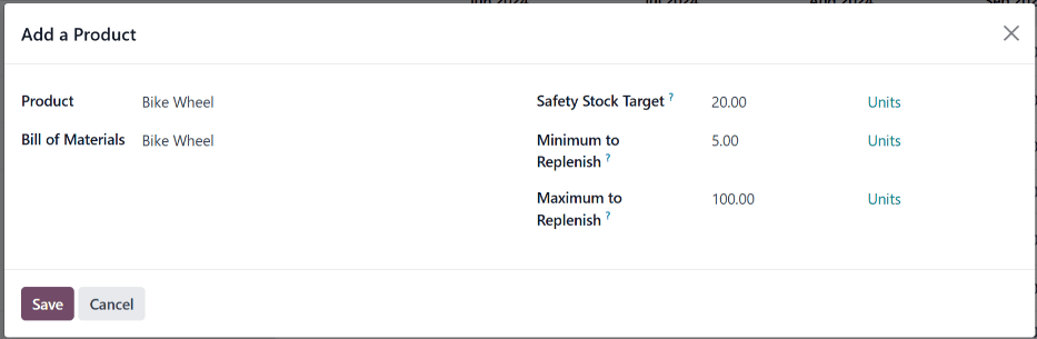

Introducir los detalles del producto
En la ventana emergente, selecciona el producto que quieres agregar en el menú desplegable Producto.
Luego, especifica la siguiente información sobre el producto:
  • Demanda indirecta: Selecciona esta casilla opcional si el producto puede ocultarse al seleccionar el filtro Por pronosticar en el menú desplegable de la barra de búsqueda.
  • Lista de materiales: Selecciona la lista LdM del producto si se fabrica.
  • Ruta: Selecciona la ruta de reabastecimiento del producto (por ejemplo, Comprar para los productos comprados o Fabricar para los productos fabricados).
  • Proveedor: Selecciona el proveedor del producto. Este campo solo aparece si seleccionaste la opción Comprar en el campo Ruta.
Al seleccionar una LdM al agregar un producto, también se agregan los componentes que aparecen en ella al programa maestro de producción. Si no necesitas gestionar el reabastecimiento de los componentes mediante el programa maestro de producción, deja el campo Lista de materiales vacío.
Si la base de datos está configurada con varios almacenes, el campo Almacén de producción aparece en la ventana emergente Agregar un producto para especificar a qué almacén se reabastece el producto.
Introducir las opciones de reabastecimiento del producto
Después, especifica las opciones de reabastecimiento del producto para configurar cómo el programa maestro de producción calcula las cantidades de reabastecimiento sugeridas para cada producto. Introduce la siguiente información:
  • Objetivo de existencias de seguridad: Especifica la cantidad mínima del producto que debe estar disponible durante todos los periodos.
  • Mínimo a reabastecer: Especifica la cantidad mínima del producto que se debe reabastecer en cada periodo.
De forma predeterminada, el programa maestro de producción sugiere la cantidad de reabastecimiento necesaria para alcanzar el objetivo de existencias de seguridad, teniendo en cuenta las existencias iniciales y la demanda pronosticada. En otras palabras, la cantidad sugerida en la fila de reabastecimiento se calcula con la siguiente relación:
\[\begin{align} \text{Reabastecimiento} &= \text{Objetivo de existencias de seguridad} \ &- \text{Existencias iniciales} \ &+ \text{Demanda pronosticada} \ &+ \text{Pronóstico de demanda indirecta} \end{align}\]
Si estableces un valor mínimo a reabastecer, el programa maestro de producción siempre sugiere esta cantidad mínima de reabastecimiento, a menos que Objetivo de existencias de seguridad - Existencias iniciales + Demanda pronosticada ≤ 0.
En general, el programa maestro de producción sugiere una cantidad de 0 si Objetivo de existencias de seguridad - Existencias iniciales + Demanda prevista ≤ 0.

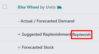

Reabastecer productos con el programa maestro de producción
Puedes reabastecer los productos en el MPS con una de las siguientes tres maneras:
  • Para reabastecer todos los productos del periodo actual, haz clic en el botón Ordenar ubicado en la parte superior.
  • Para reabastecer un producto específico, haz clic en el botón Ordenar junto a la fila + Reabastecimiento del producto.
  • Para seleccionar y reabastecer varios productos, selecciona la casilla ubicada junto a las filas de encabezado de uno o más productos. Después, haz clic en el botón Acciones en la parte superior y selecciona Ordenar en el menú desplegable.
El tipo de orden de reabastecimiento que se genera depende de la ruta seleccionada en la ventana emergente Agregar un producto al agregar un producto al programa maestro de producción.
  • Si seleccionas la ruta Comprar, el sistema genera una solicitud de cotización para comprar el producto. Puedes encontrar las solicitudes de cotización generadas en Compras ‣ Órdenes ‣ Solicitudes de cotización.
  • Si seleccionas la ruta Fabricar, el sistema genera una orden de fabricación para fabricar el producto. Puedes encontrar las órdenes de fabricación generadas en Manufactura ‣ Operaciones ‣ Órdenes de fabricación.
Indicadores de estado del reabastecimiento
Las celdas + Reabastecimiento del programa maestro de producción aparecen con los siguientes colores según si las cantidades de reabastecimiento coinciden con las cantidades sugeridas:
  • Verde: La cantidad está lista para reabastecerse.
  • Gris: Ya se generó una orden de reabastecimiento y su cantidad coincide con la cantidad sugerida para el periodo.
  • Amarillo: Ya se generó una orden de reabastecimiento, pero su cantidad es inferior a la cantidad sugerida para el periodo.
  • Rojo: Ya se generó una orden de reabastecimiento, pero su cantidad es superior a la cantidad sugerida para el periodo.
