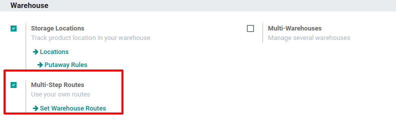

Para acceder a las rutas y seleccionarlas en los productos, ve a Inventario ‣ Configuración ‣ Ajustes. En la sección Almacén, asegúrate de que las funciones Rutas de varios pasos y Ubicaciones de almacenamiento estén habilitadas y luego haz clic en Guardar.

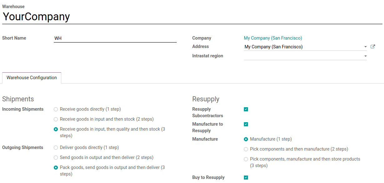

Además, las rutas se generan según la configuración de recepción y entrega del almacén. Para acceder a estos ajustes, ve a Inventario ‣ Configuración ‣ Almacenes y selecciona el almacén correspondiente. En la pestaña Configuración del almacén, habilita los flujos de entrada y salida deseados en los campos Envíos entrantes y Envíos salientes.
Para usar recepciones o entregas de 1, 2 o 3 pasos, solo se deben configurar los campos Envíos entrantes y Envíos salientes. No crees ni modifiques reglas para configurar estos flujos.
Almacenes
Rutas estándar del almacén
Nexovate genera automáticamente las rutas del almacén según los campos Envíos entrantes y Envíos salientes del almacén. Estas rutas se aplican automáticamente a todos los productos del almacén y no necesitan aplicarse manualmente a productos individuales.

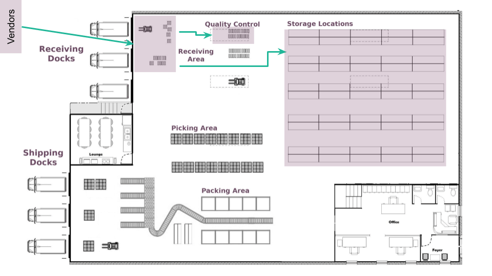

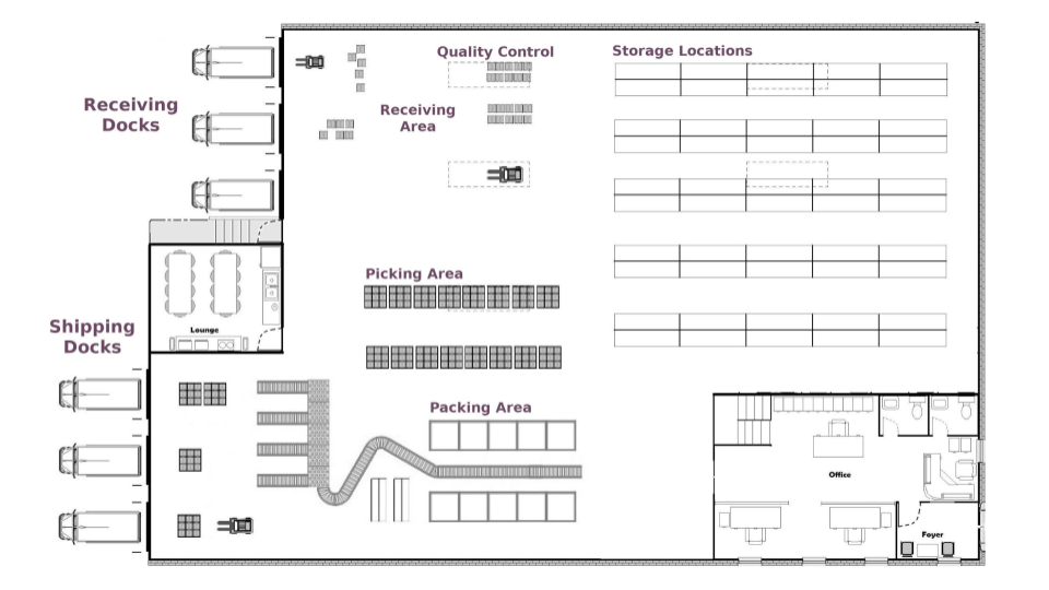

Vista de un almacén genérico con áreas de existencias y control de calidad.

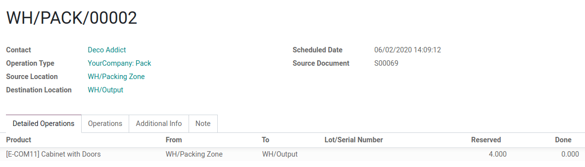

  1. Alistamiento: <WH>/Stock → <WH>/Packing Zone
  2. Empaque: <WH>/Packing Zone → <WH>/Output
  3. Órdenes de entrega: <WH>/Output → Customers

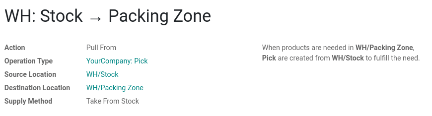

Las reglas de arrastre definen los flujos de transferencia de productos desde una ubicación de origen hasta una ubicación de destino. Estas reglas son impulsadas por la demanda y se activan solo cuando se confirma una demanda (por ejemplo, órdenes de venta o necesidades de reabastecimiento) en la ubicación de destino.
En las rutas de varios pasos, las reglas de arrastre se usan a menudo junto con las reglas de empuje. Cuando hay varias ubicaciones en el flujo de transferencia, la regla de arrastre especifica el destino final del producto y genera la primera transferencia de la ruta. Las reglas de empuje son necesarias para mover el producto por el resto del flujo de transferencia.
Por ejemplo, un almacén está configurado con una ruta de entrega de 3 pasos. Una regla de arrastre se configura para mover productos desde <WH>/Stock en cuanto se necesiten en Customers. La regla también crea la primera transferencia del flujo, una operación de Alistamiento que mueve productos de <WH>/Stock a <WH>/Packing Zone. Luego, las reglas de empuje mueven los productos de <WH>/Packing Zone a <WH>/Output y, por último, de <WH>/Output a Customers.
Vista de una regla pull genérica en la preparación de entregas.

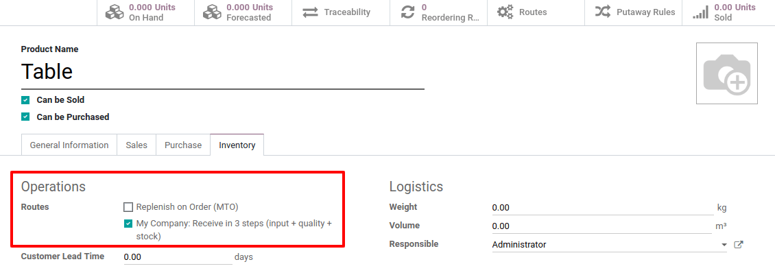

Para asignar rutas directamente a un producto, ve a Inventario ‣ Productos ‣ Productos y selecciona el producto. En el formulario del producto, selecciona la pestaña Inventario y luego una o más Rutas en la sección Operaciones.
Para ver qué rutas y reglas se aplican a un producto sin modificarlas, haz clic en Ver diagrama junto al campo Rutas.
Rutas en el formulario de un producto.

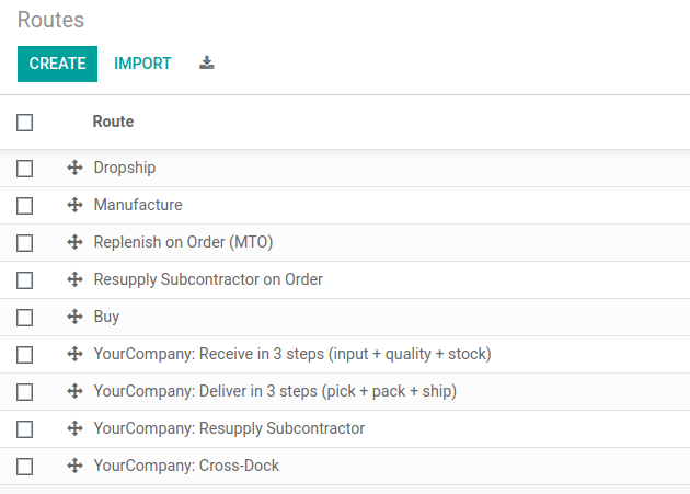

Accede a un tablero de rutas yendo a Inventario ‣ Configuración ‣ Rutas. Así se abre la página Rutas, con una lista de todas las rutas disponibles en todos los almacenes.
Para acceder a las rutas de un almacén específico, ve a Inventario ‣ Configuración ‣ Almacenes. Selecciona el almacén y luego haz clic en el botón inteligente Rutas.
Para ver más ajustes, haz clic en la ruta deseada de la lista. Se abre el formulario de la ruta.

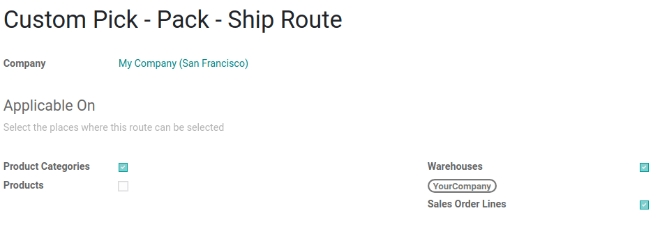

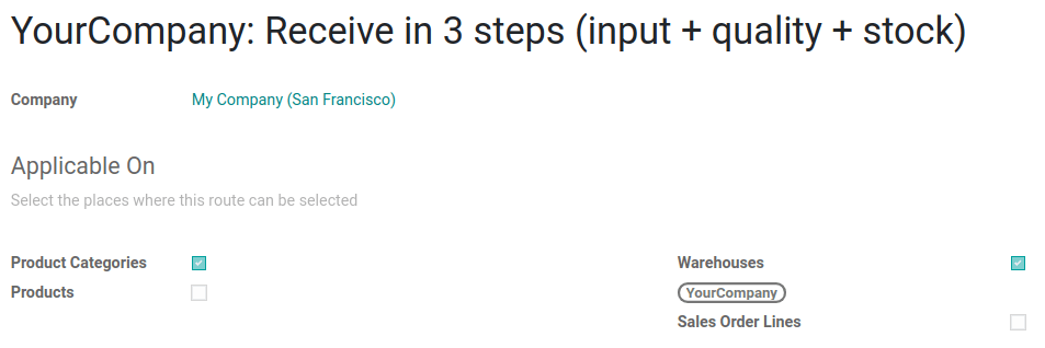

Definir la visibilidad de la ruta
El campo Compañía permite restringir la ruta a empresas específicas (si se usa un entorno de varias compañías).

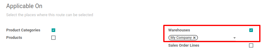

En la sección Aplicable en, especifica los formularios en los que la ruta se puede seleccionar mediante las siguientes opciones:
  • Categorías de productos: permite seleccionar la ruta en un formulario de Categorías de productos. Cuando se configura con una ruta, cada producto de la categoría hereda las reglas de la ruta.
  • Productos: permite seleccionar la ruta en un formulario de Productos. El producto configurado hereda las reglas de la ruta.
  • Tipo de paquete: permite seleccionar la ruta en un formulario de Tipo de paquete. Todos los productos configurados con este tipo de empaque heredan las reglas de la ruta.
  • Métodos de envío: permite seleccionar la ruta en un formulario de Métodos de entrega. Cuando se aplica a un transportador, todas las órdenes con el método de envío elegido heredan las reglas de la ruta.
  • Almacenes: selecciona los almacenes para los que esta ruta se debe usar como ruta predeterminada.
  • Líneas de órdenes de venta: permite seleccionar la ruta en las líneas de órdenes de venta. Cuando se aplica en líneas individuales, las rutas elegidas reemplazan las rutas del producto correspondiente solo para esa orden.
Consulta la sección Aplicar rutas para ver cómo se aplican las rutas en estos formularios.
