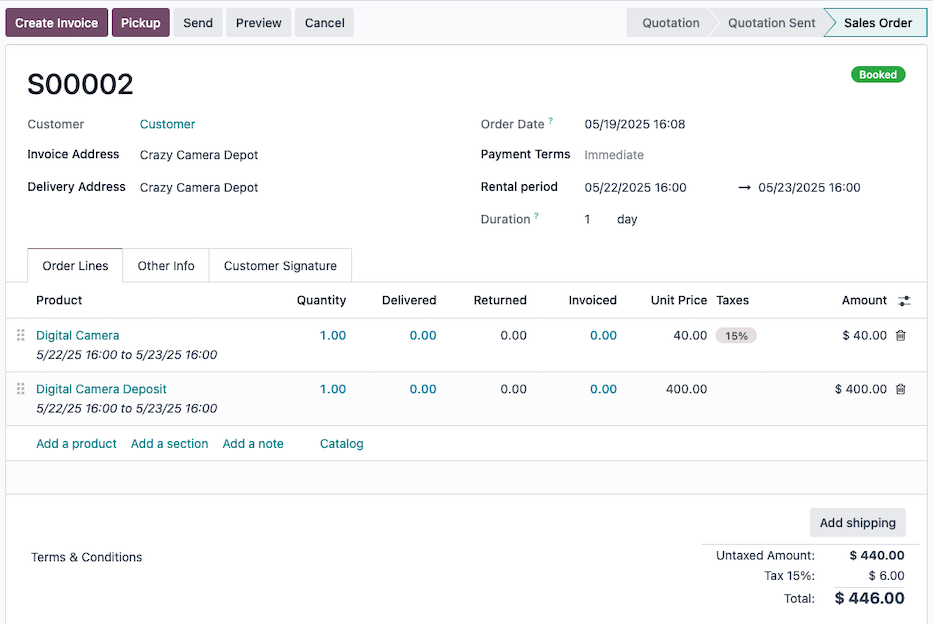

Una vez que haya hecho lo anterior podrá crear una orden de alquiler.
Después de seleccionar el producto de alquiler en la pestaña Líneas de la orden, asegúrese de agregar el producto del servicio de depósito en la ventana emergente Configure su producto.
La ventana emergente Configure su producto solo aparece si el producto opcional está definido en el producto de alquiler.

Un producto de servicio de depósito incluido en la cotización del alquiler.
