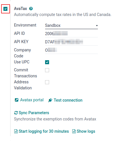

Vaya a Contabilidad ‣ Configuración ‣ Ajustes para integrar la API de AvaTax con Nexovate. Debe hacer los ajustes y agregar las credenciales en los campos de AvaTax en la sección de Impuestos.
Primero, para habilitar AvaTax en la base de datos, seleccione la casilla ubicada a la izquierda de los ajustes de AvaTax. Esta es una manera rápida y conveniente de activar y desactivar el cálculo de impuestos con AvaTax en Nexovate.
Configuración de ajustes de AvaTax
Prerequisites
Primero seleccione el entorno en el que la empresa desea usar AvaTax. Puede ser el entorno de prueba o el de producción.
Ver también
For help determining which AvaTax environment to use (either Production or Sandbox), visit: Sandbox vs Production environments.
Credentials
Ahora proporcione las credenciales. Escriba el ID de la cuenta de AvaTax en el campo ID de la API y la clave de la licencia en el campo Clave API.
El ID de cuenta está disponible al iniciar sesión en el portal de AvaTax (entorno de prueba o producción). En la esquina superior derecha, haga clic en las iniciales del usuario y luego en Cuenta. El ID de cuenta es el primero que aparece.
Consulte la documentación a continuación para acceder a la clave de la licencia: Conexión con AvaTax.

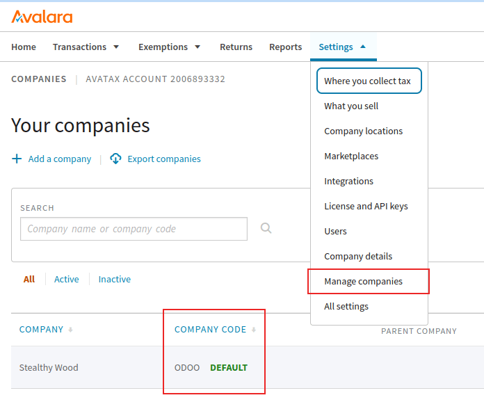

En el campo Código de la empresa deberá proporcionar el código correspondiente de Avalara que pertenece a la empresa que está configurando. En caso de que no lo haga, Avalara lo interpretará como DEFAULT, es decir, predeterminado. Puede acceder al código de la empresa en el portal administrativo de Avalara.
Primero inicie sesión en el portal de AvaTax (en el entorno de prueba o de producción) y después vaya a Ajustes ‣ Administrar empresas. El valor del código de la empresa está en la fila Empresa de la columna Código de la empresa.
Código de la empresa de AvaTax, aparece en un recuadro rojo en la página de detalles de la empresa.
Opciones transaccionales
Hay dos ajustes transaccionales para AvaTax que puede configurar: Usar UPC y Confirmar transacciones.
Si la casilla junto a Usar UPC está seleccionada, las transacciones usarán los códigos universales de producto (UPC) en lugar de los códigos personalizados definidos en Avalara. Consulte a un contador público certificado (CPA) para recibir orientación particular.
Si la casilla Confirmar transacciones está seleccionada, entonces las transacciones en la base de datos de Nexovate se confirmarán para reportarlas en AvaTax.

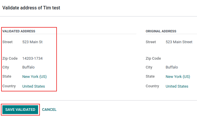

Seleccione un contacto y valide su dirección de forma manual en la aplicación Contactos. Después de que configuró el módulo AvaTax en la base de datos, el botón Validar aparece abajo de la dirección.
Haga clic en Validar, después aparecerá una ventana emergente con la dirección validada y la dirección original. Haga clic en Guardar validada si la dirección validada es correcta y debe usarla con propósitos fiscales.
Ventana emergente de validación de dirección en Nexovate con el botón "Guardar validada" y "Dirección validada"  dentro de un recuadro rojo.

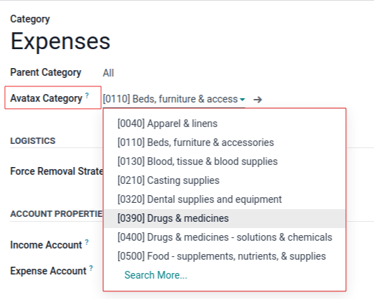

Mapeo de categorías de producto
Especifique una categoría de AvaTax en las categorías de productos antes de usar la integración. Vaya a Inventario ‣ Configuración ‣ Categorías de productos y seleccione aquella en la que desea agregar la Categoría de AvaTax. Seleccione una categoría del menú desplegable del campo Categoría de AvaTax o haga clic en Buscar más… para abrir la lista completa de opciones.
Especificar la categoría de AvaTax en los productos.

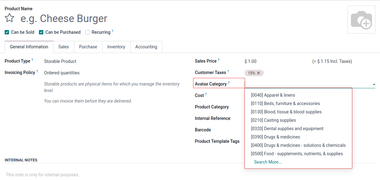

Mapeo de productos
Las categorías de AvaTax también se pueden configurar en cada producto. Para configurar la categoría de AvaTax, vaya a Inventario ‣ Productos ‣ Productos y seleccione el producto al que desea agregar esta categoría. En la pestaña Información general, a la derecha, hay un campo de selección etiquetado con Categoría de AvaTax. Por último, haga clic en el menú desplegable y seleccione una categoría o haga clic en Buscar más… para elegir una que no esté en la lista.
Si el producto y su categoría tienen una categoría de AvaTax configurada, entonces la categoría de AvaTax del producto tiene prioridad.
Anule categorías de productos si es necesario.
Es necesario que asigne una categoría de AvaTax al producto o a la categoría de Producto para cada uno de estos, según la ruta que elija.
