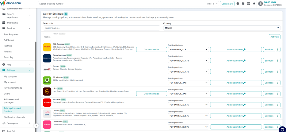

Después de registrarte, haz clic en Configuraciones ‣ Formatos de impresión y transportistas en la barra lateral izquierda. Después, selecciona el país para definir la moneda y visualizar los transportistas disponibles.

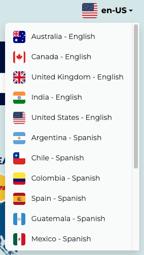

Al registrarte, asegúrate de seleccionar el idioma y país correctos en la esquina superior derecha, pues esto influirá en la moneda de la cuenta.

Después de elegir el transportista que utilizará, haz clic en Activar y después en Servicios para seleccionar sus respectivas opciones de envío disponibles.

Selección de los transportistas.

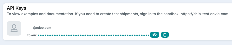

Ve a Envia.com y dirígete a Desarrolladores ‣ Acceso API en el menú izquierdo. Después, haz clic en Agregar para generar un nuevo acceso.
Este acceso es necesario para autenticar la conexión de Nexovate con Envia.com. Puedes volver a consultarlo en cualquier momento si regresa a la sección Accesos API.

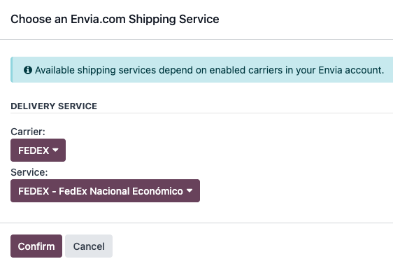

Una vez que configures los campos antes mencionados, ve a la pestaña Configuración de Envia y, en Nombre de servicio de Envia.com, haz clic en el icono (actualizar) para sincronizar los transportistas. En la ventana emergente que aparece, selecciona un transportista y un nivel de servicio de la lista.
Ventana emergente de transportistas de Envia.com y servicios.

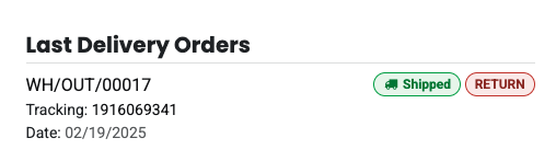

Puedes rastrear los envíos registrados con Envia con el botón inteligente Seguimiento de la orden de entrega o desde el enlace de rastreo del portal del cliente.
Captura de pantalla del rastreo desde el portal del cliente.
