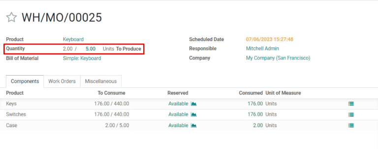

Después de fabricar la cantidad que se está produciendo de forma inmediata, ingresa ese número en el campo cantidad en la parte superior de la orden de fabricación.
El campo de cantidad en una orden de fabricación.

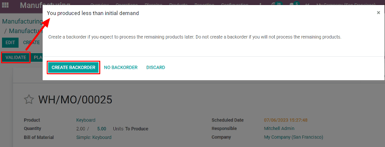

Luego, haz clic en Producir. Si la cantidad de materiales consumidos no coincide con la cantidad de productos producidos, aparece una ventana emergente Advertencia de consumo. Haz clic en Confirmar para conservar la cantidad existente de materiales consumidos, o haz clic en Actualizar cantidades y validar para igualar las cantidades consumidas con la cantidad de productos producidos. Aparece la ventana emergente Produjiste menos que la demanda inicial.
Haz clic en Crear orden parcial para dividir la orden de fabricación en dos órdenes separadas, con las referencias WH/OF/XXXXX-001 y WH/OF/XXXXX-002.
Botón Crear orden parcial en la ventana emergente "Produjiste menos que la demanda inicial".

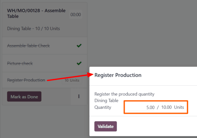

Para crear una orden parcial desde el módulo Taller, primero ve a Manufactura ‣ Operaciones ‣ Órdenes de fabricación. Selecciona una orden de fabricación para varias unidades de un producto del que deba crear una orden pendiente.
En la OF, selecciona la pestaña Órdenes de trabajo y luego haz clic en la orden de trabajo que se va a procesar. En la ventana emergente Órdenes de trabajo que aparece, haz clic en el botón Abrir Taller para abrir el módulo Taller.
Cuando accede desde una orden de trabajo específica, el módulo Taller se abre en la página del centro de trabajo donde está configurado que se procesará la orden. Además, separa la tarjeta de la orden de trabajo para que no aparezcan otras tarjetas.
Completa los pasos de la tarjeta de la orden de trabajo y luego haz clic en Producir. Si la cantidad de materiales consumidos no coincide con la cantidad de productos producidos, aparece una ventana emergente Advertencia de consumo. Haz clic en Confirmar para conservar la cantidad existente de materiales consumidos, o haz clic en Actualizar cantidades y validar para igualar las cantidades consumidas con la cantidad de productos producidos. Aparece la ventana emergente Produjiste menos que la demanda inicial.
Haz clic en Crear orden parcial para dividir la orden de fabricación en dos órdenes separadas.
El botón Producir en el módulo Taller.
