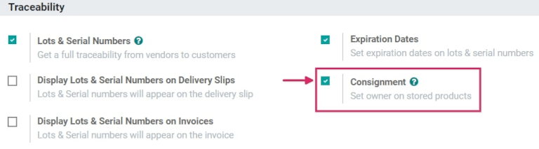

Activar la configuración de consignación
Para recibir, almacenar y vender bienes en consignación, primero debe activar la opción en los ajustes. Para hacerlo, ve a Inventario ‣ Configuración ‣ Ajustes y en la sección de Trazabilidad y selecciona el recuadro junto a Consigna.
Activa el ajuste Consigna en la configuración del inventario

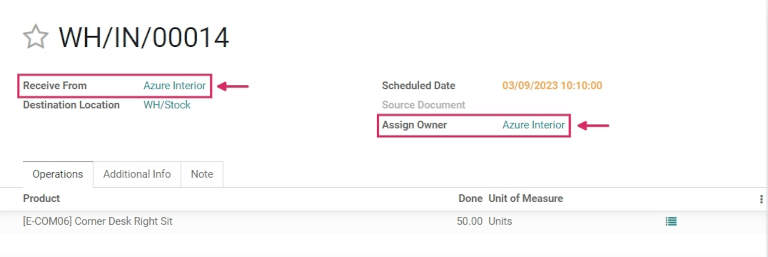

Selecciona el proveedor que le entrega los productos en el campo Recibir de e inserte el mismo proveedor en el campo Asignar propietario.
Ya que los productos le pertenecerán al proveedor que los mandó, los campos Recibir de y Asignar propietario deben coincidir.
Después de haber llenado los campos relacionados al proveedor, ingresa los productos en las líneas de producto e indique las cantidades que recibió en el almacén en la columna Hecho. Si activó la función Unidades de medida también podrás cambiar las unidades de medida. Ya que recibió todos los bienes, debe validar la recepción.
Coincidir los campos de proveedores al crear una Recepción.

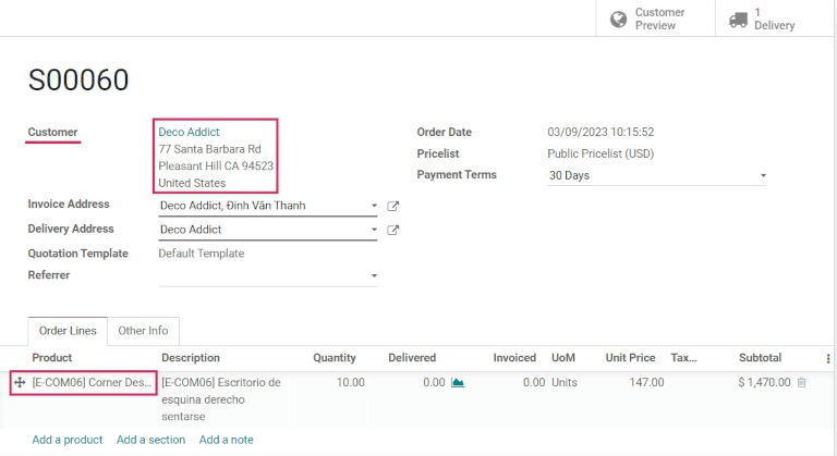

Para crear una orden de venta primero debe ir a la aplicación Ventas. En el tablero de Cotizaciones haz clic en Crear y elige un cliente que ingresar en el campo Cliente.
El cliente no puede ser el mismo que el proveedor que le dio los productos en consignación.
En la columna Producto agrega el producto consignado, indica la Cantidad y llena los detalles de producto pertinentes en el formulario. Ya que completó la cotización, haz clic en Confirmar.
Orden de venta de bienes consignados.
Una vez que la cotización se haya confirmado se convierte en orden de venta. Desde aquí, se pueden entregar los productos al hacer clic en el botón inteligente Entrega y seleccionar Validar para validar la entrega.

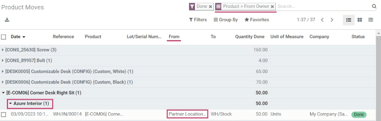

Ve al tablero Movimientos de productos desde Inventario ‣ Reportes ‣ Movimientos de productos para ver toda la información sobre los movimientos de existencias a la mano. Para los productos en consignación, la información de este reporte es igual a la de cualquier otro producto, ahí puede revisar el historial de sus movimientos, están disponibles los documentos Cantidad hecha y Referencia, así como sus ubicaciones. Las existencias en consignación se generarán a partir de la ubicación del contacto/proveedor.
Para ver los movimientos de un producto de consigna por propietario, selecciona el filtro Agrupar por, elige el parámetro Agregar grupo personalizado, selecciona Del propietario y Aplicar para terminar.
Historial de movimientos de existencias de consignia
