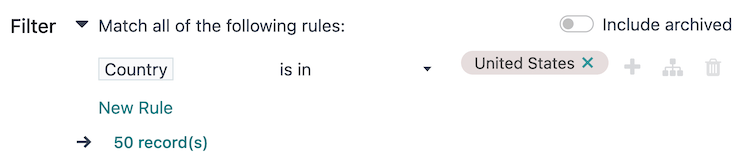

De forma predeterminada, el Filtro de la campaña está configurado en Coincidir con todos los registros (es decir, la campaña se dirige a todos los registros del modelo Objetivo elegido). El enlace # registro(s) que aparece abajo abre una ventana emergente de Registros seleccionados que enumera los registros objetivo.
Para modificar el filtro, haz clic en el botón Editar dominio para abrir una ventana emergente de Dominio con parámetros de reglas configurables.
Una vez modificada una regla de filtro, los usuarios pueden guardarla haciendo clic en Guardar como lista dinámica. Los filtros guardados se pueden gestionar desde la página aplicación Automatización de marketing ‣ Configuración ‣ Filtros favoritos.

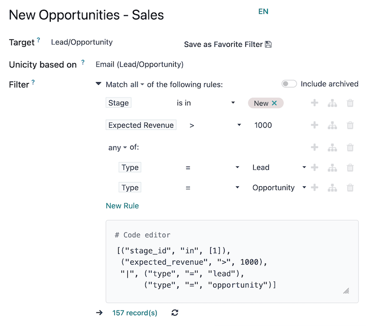

Para dirigirte a todos los leads y oportunidades de la aplicación CRM que estén en la etapa Nuevo y tengan un ingreso esperado mayor a $1,000, debes ingresar las siguientes opciones de activación:
  • Objetivo: Lead
  • Tipo de activador: Filtro
  • Dominio: coincidir con todas las siguientes reglas:
    1. Etapa es igual a Nuevo
    2. Ingreso esperado mayor que 1,000
Además, en la pestaña Opciones, los registros duplicados se eliminan configurando Deduplicación mediante como Correo electrónico (Lead).
Con la configuración anterior, la campaña se dirige a 14 registro(s).
La configuración de un dominio en una campaña de Automatización de marketing.
