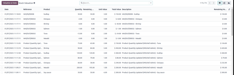

Vista de lista: Valuación de inventario
El tablero de valuación de existencias aparece en vista de lista de forma predeterminada y está representada con el icono (lista). Este reporte muestra un registro detallado de los movimientos de inventario y sus valoraciones.
Configure
Las siguientes columnas aparecen de forma predeterminada:
  • Fecha: La fecha y hora en la que se creó el movimiento de inventario. El reporte de valuación se ordena por este campo de forma predeterminada para destacar la importancia del tiempo al valorar el inventario. Para organizar el reporte por otra columna, solo haga clic en el título de la misma.
  • Referencia: El documento de referencia vinculado a este movimiento de inventario (por ejemplo, la recepción en un almacén, una orden de entrega o un ajuste manual de inventario).
  • Producto: El producto que se está moviendo y valuando.
  • Cantidad: El número de unidades por las que aumentaron o disminuyeron las existencias de un producto en este movimiento de inventario en particular.
  • Valor total: El valor del inventario del producto en este movimiento de existencias en particular. Para calcularlo se multiplica la cantidad por el valor unitario.
Si un documento de referencia incluye varios bienes, se generará una línea de artículo separada en el reporte para cada bien.

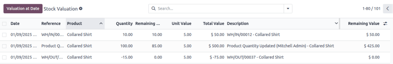

A continuación encontrará un ejemplo de lo que muestra la tabla valuación de existencias al hacer algunos movimientos para un producto que utiliza la contabilidad por precio estándar.
Tabla de valoración de existencias con la contabilidad de precio estándar.

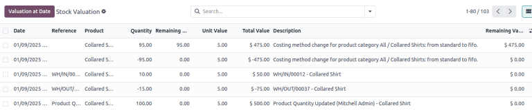

En cambio, la siguiente imagen muestra cómo podría verse la tabla del reporte de valuación de existencias después de que un producto pase de precio estándar a PEPS.
Tabla de valoración de existencias luego de cambiar de contabilidad de precio estándar a PEPS.

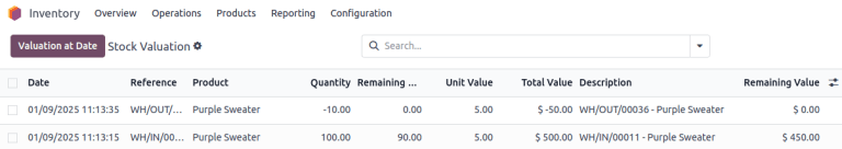

La tienda de Frankie compra suéteres al costo, o valor unitario, de 5.00 dólares. Por primera vez, compran y reciben una cantidad de 100.00 suéteres en un movimiento de existencias, luego revende y entrega -10.00 suéteres en un segundo movimiento de existencias.
En el primer artículo de la línea del movimiento de existencias, la cantidad restante cambiará de 100.00 a 90.00 luego de registrar el segundo movimiento de existencias. Este cambio refleja que aunque en un principio se compraron 100 suéteres, solo 90 siguen en las existencias y es necesario contarlos en la valoración. De manera similar, el valor restante disminuirá de $500.00 a $450.00 y el valor total se mantendrá en $500.00 independientemente de las transacciones posteriores.
Por otra parte, la cantidad restante del segundo artículo de la línea del movimiento de existencias se registrará y permanecerá en 0.00 porque se vendió una cantidad de -10.00. En el sistema, como el movimiento de la capa de existencias fue una venta, no hay existencias que deban valorarse a partir de esa transacción.
El valor restante y la cantidad restante se calculan de acuerdo con las capas de valoración de existencias.

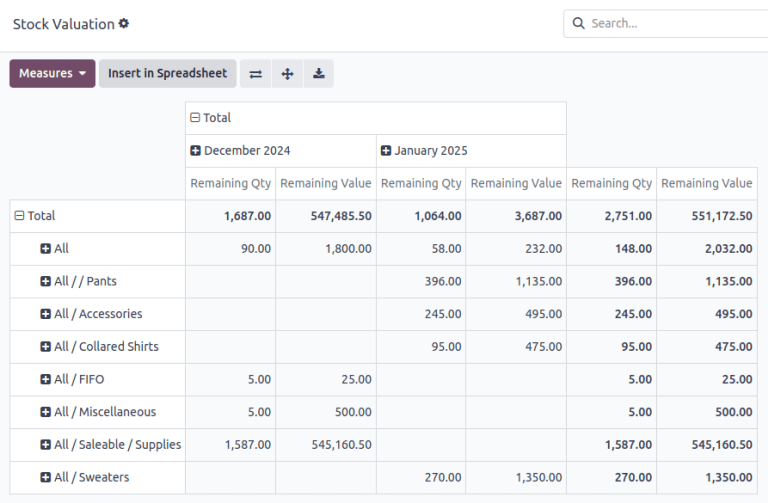

Vista de tabla dinámica: Antigüedad de existencias
Haga clic en el icono (tabla dinámica) para usar la vista de tabla dinámica en el tablero de valuación de existencias. Esta vista es básicamente un reporte de antigüedad de existencias y muestra la cantidad a la mano y el valor del inventario por fecha de compra, esto es útil para monitorear productos que tienen fechas de vencimiento.
Configure
De forma predeterminada, la vista de tabla dinámica muestra el valor de todas las categorías de producto por día y mes. Al hacer clic en el icono (más) de cada columna o fila aparecerá una lista desplegable con varias opciones para crear un desglose más detallado de la valuación del inventario. Entre estas opciones está el producto, número de serie o lote, categoría del producto, fecha, empresa y también puede agregar un grupo personalizado. Al hacer clic en el icono (menos), el campo aparecerá en estado vacío.
En la tabla, la columna Cant. restante muestra el número de artículos a la mano y Valor restante muestra el costo total de la compra de los mismos.
Reporte de antigüedad de existencias. Aparecen las filas de productos ycolumnas de días.
