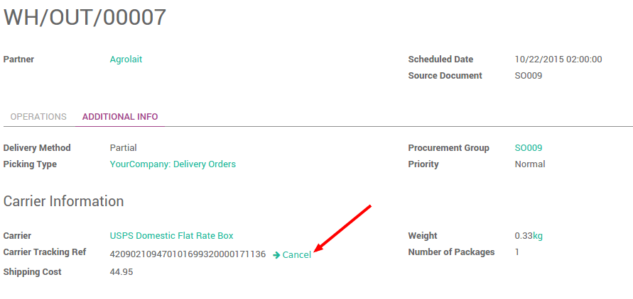

  • Si hiciste clic en Validar, la solicitud ya se realizó y debiste recibir el número de rastreo y la etiqueta. Todavía puedes cancelar la solicitud: haz clic en el botón Cancelar que está junto a la Referencia de rastreo, en la pestaña Información adicional:
../../../../../_images/cancel01.es_419.png

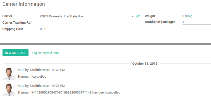

Ahora ves que el envío se canceló: la referencia de rastreo queda vacía y en el chatter aparece el mensaje de cancelación.
../../../../../_images/cancel02.es_419.png

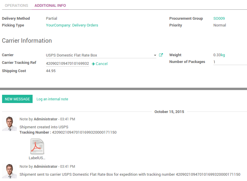

Después de cancelar la solicitud de envío, puedes cambiar el transportista que quieres usar. Confírmalo con el botón Enviar al transportista: recibirás un nuevo número de rastreo y una nueva etiqueta.
../../../../../_images/cancel03.es_419.png
