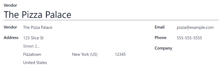

Información del proveedor
  • Proveedor: Escribe el nombre del proveedor en este campo.
  • Proveedor (debajo de la línea del nombre del proveedor): Usa el menú desplegable para seleccionar al proveedor correspondiente en Contactos. Si el proveedor aún no forma parte del sistema, escribe el nombre del proveedor y haz clic en Crear «nombre del nuevo proveedor» para agregarlo o haz clic en Crear y editar… para crearlo y editar su formulario. Este formulario le permite ingresar más detalles además del nombre, como su información de contacto.
    Si selecciona una opción en el menú desplegable del campo Proveedor, el campo de texto Proveedor (arriba del nombre del proveedor) se actualiza con el nombre del proveedor seleccionado en el menú desplegable.
    La lista de proveedores que aparece en el menú desplegable proviene de la aplicación Contactos.
  • Dirección: Ingresa la dirección del proveedor en los diferentes campos.
  • Correo electrónico: Escribe el correo electrónico del proveedor en este campo.
  • Teléfono: Ingresa el número telefónico del proveedor en este campo.
  • Empresa: Usa el menú desplegable si este proveedor solo está disponible en una empresa específica. Los artículos del proveedor estarán disponibles para todas las empresas si deja este campo vacío. Este campo solo aparece en las bases de datos multiempresa.
La parte superior del formulario de proveedor completada.

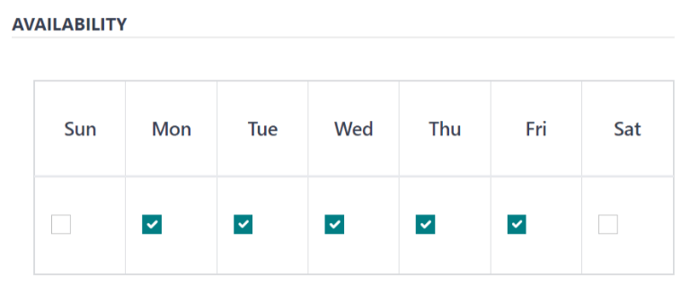

La sección DISPONIBILIDAD muestra una tabla con dos filas. En la fila superior aparecen los días de la semana y la fila inferior tiene algunas casillas. Selecciona la casilla correspondiente para cada día de la semana en que el proveedor está disponible.
Los días de lunes a viernes están seleccionados de forma predeterminada.
La vista predeterminada de la sección de disponibilidad, con los días de lunes a viernes activados.

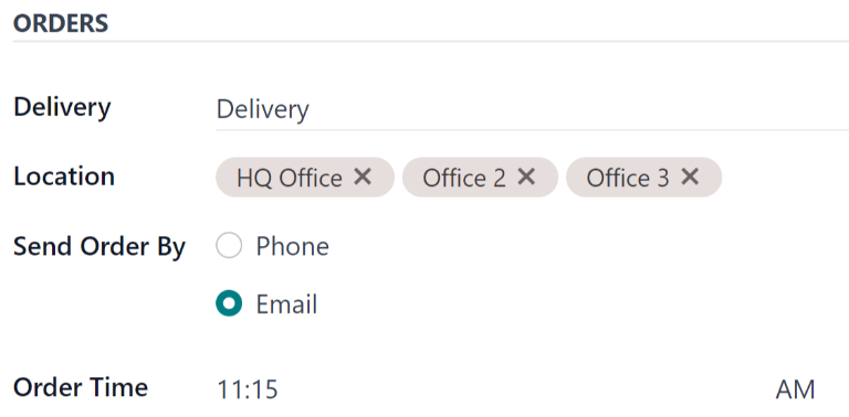

La sección ÓRDENES del formulario del proveedor detalla en qué ubicaciones está disponible el proveedor, además de cómo y cuándo se realizan y reciben las órdenes.
  • Entrega: Usa el menú desplegable para seleccionar Entrega si el proveedor entrega las órdenes en la oficina o selecciona:guilabel:Sin entrega si es necesario ir por ellas.
  • Ubicación: Selecciona las ubicaciones que pueden realizar órdenes a este proveedor. Puede seleccionar varias ubicaciones. Todas las ubicaciones podrán realizar órdenes al proveedor si deja este campo vacío.
    Nexovate genera la ubicación Oficina principal de forma predeterminada al crear una base de datos y puede seleccionarla en la lista.
  • Enviar orden por: Haz clic en el botón de opción para seleccionar cómo se envían las órdenes al proveedor. Las opciones disponibles son Teléfono o Correo electrónico.
  • Hora de orden: Este campo solo aparece al seleccionar Correo electrónico en el campo Enviar orden por. Ingresa la hora a la que debe enviarse la orden por correo electrónico para que sea aceptada. Ingresa la hora en el formato HH:MM y luego selecciona:guilabel:AM o PM en el menú desplegable que está junto a este campo.
La sección de órdenes de un formulario de proveedor con todos los campos completos.

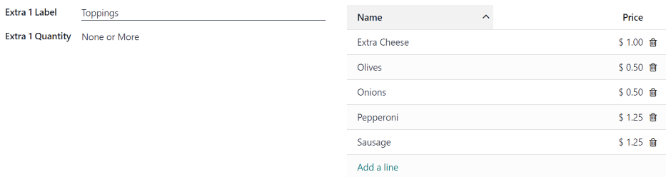

Una pizzería que solo ofrece porciones individuales configuró los extras de la siguiente manera:
El primer extra está configurado con los diferentes ingredientes que ofrecen. La etiqueta del extra 1 está configurada como Ingredientes y la cantidad del extra 1 está configurada como Ninguno o más. Los ingredientes están configurados con sus respectivos costos.
Los primeros extras configurados como ingredientes para las pizzas.

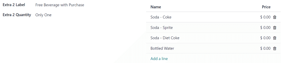

La pizzería también ofrece una bebida gratis con cada compra. Para configurarla, la etiqueta del extra 2 está configurada como Bebidas y la cantidad del extra 2 se configura como Solo uno. Las diferentes opciones de bebidas se agregan y el costo de cada una sigue siendo cero.
El segundo extra configurado para regalar una bebida con una compra.
