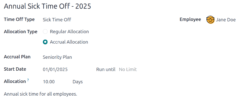

Haz clic en Nuevo para asignar vacaciones. Esto abre un formulario Asignaciones en blanco. Ingresa la siguiente información en el formulario:
  • Nombre: Ingresa un nombre para la asignación, usualmente contiene el tipo de permiso y el periodo de tiempo en el que está disponible (por ejemplo: Permiso de vacaciones anual - 2025).
  • Tipo de tiempo personal: Con el menú desplegable selecciona el tipo de tiempo personal que recibirán los empleados.
  • Tipo de asignación: Selecciona cómo se otorga la asignación. Las dos opciones son:
    • Asignación regular: Las vacaciones se otorgan de inmediato, todas de una vez.
    • Asignación acumulada: Las vacaciones se ganan mediante un plan de acumulación.
  • Plan de asignación: Si se selecciona Asignación acumulada para el Tipo de asignación, aparecerá el campo Plan de acumulación. Con el menú desplegable, selecciona el plan de acumulación asociado con la asignación. Necesitas un plan de acumulación al suar el tipo Asignación acumulada.
  • Periodo de validez/Fecha de inicio: Si para el tipo de asignación selecciona una asignación regular, este campo será Periodo de validez; si selecciona asignación acumulada, este campo será Fecha de inicio.
    La fecha actual completará el primer campo de fecha de forma predeterminada. Para seleccionar otra fecha, haz clic en la fecha anterior para abrir el calendario emergente. Ve a la fecha de inicio deseada para la asignación y haz clic en ella para seleccionarla.
    Si la asignación vence, selecciona la fecha de vencimiento en el campo de la siguiente fecha. Si los permisos no vencen, deja el segundo campo de fecha en blanco.
    Si en Tipo de asignación selecciona Asignación acumulada, entonces este campo se llamará Ejecutar hasta.
  • Asignación: Ingresa la cantidad de tiempo que se asigna a los empleados. Este campo muestra el tiempo en Horas o Días, dependiendo de cómo esté configurado el Tipo de vacaciones seleccionado.
  • Empleado: Usa el menú desplegable para seleccionar al empleado a quien le asignará el tiempo personal.
  • Agrega un motivo…: Si necesita agregar una descripción o nota para explicar la asignación de tiempo personal escríbala en este campo. Está ubicado en la parte inferior del formulario.
Un nuevo formulario de asignación con todos los campos completados para las dos semanas de vacaciones anuales de un nuevo empleado.

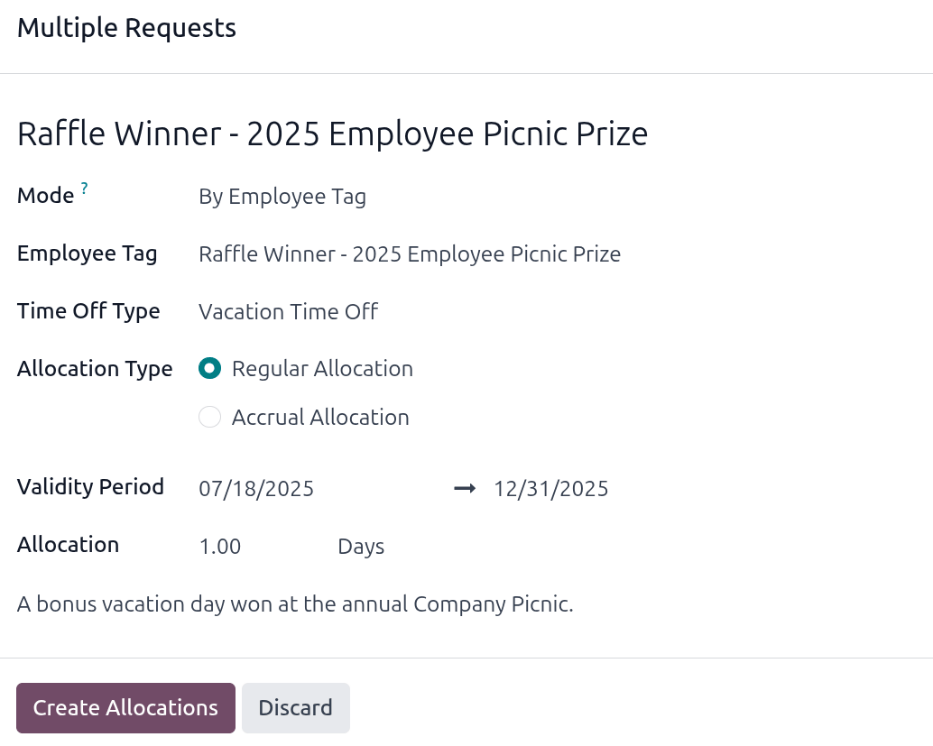

Asignaciones grupales
Al asignar vacaciones, es común asignar tiempo a múltiples empleados a la vez, en lugar de crear asignaciones individuales.
Para asignar tiempo a múltiples empleados en una sola asignación, navega a Aplicación Vacaciones ‣ Gestión ‣ Asignaciones. Haz clic en el botón Nueva asignación grupal, y se carga una ventana emergente Nueva asignación grupal.
Este formulario es idéntico al formulario de asignación individual, con dos campos adicionales para determinar cómo se seleccionan los empleados.
Usando el menú desplegable, selecciona una de las siguientes opciones para el campo Otorgar:
  • Por empleado: Esta opción permite la selección de múltiples empleados individuales que no están relacionados en términos de departamento, empresa o etiquetas. Al seleccionar esto, aparece un campo Empleados. Usando el menú desplegable, selecciona los empleados que recibirán la asignación en el campo Empleados. No hay límite en la cantidad de empleados que se pueden seleccionar.
  • Por empresa: Esta opción permite la selección de todos los empleados dentro de una empresa específica. Al seleccionar esto, aparece un campo Empresa. Usando el menú desplegable, selecciona la Empresa a la que asignar la asignación. Solo se puede asignar una empresa en el campo Empresa. Cuando se selecciona una empresa, todos los empleados dentro de la empresa reciben la asignación.
  • Por departamento: Esta opción le permite seleccionar a todos los empleados dentro de un departamento en específico. Al seleccionarla aparecerá el campo Departamento. Selecciona el departamento en el que desea realizar la asignación. Solo puede elegir un departamento en el campo correspondiente. Al seleccionar uno, todos los empleados que pertenecen al mismo reciben la asignación.
  • Por etiqueta de empleado: Esta opción le permite seleccionar a todos los empleados que tengan una etiqueta específica. Al seleccionarla aparecerá el campo Etiqueta de empleado. Elija la etiqueta de empleado deseada para seleccionar a todos los empleados con esa etiqueta. Solo puede asignar una etiqueta en el campo Etiqueta de empleado. Al seleccionar una etiqueta, todos los empleados con esa etiqueta reciben la asignación.
Completa el resto del formulario Nueva asignación grupal, luego haz clic en Asignar vacaciones cuando termines. Se carga el tablero Asignaciones generadas, mostrando todos los empleados a los que se les otorgó una asignación en el formulario.

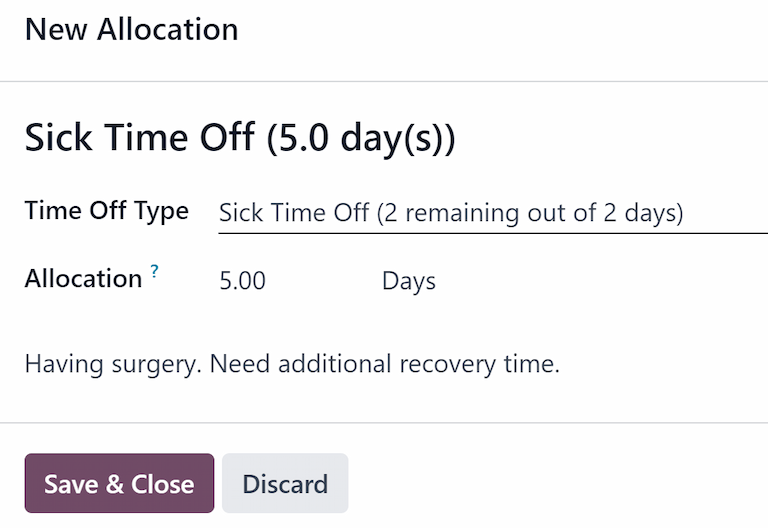

Solicitar una asignación
Si un empleado ha usado todo su tiempo libre, o se quedará sin tiempo libre, puede solicitar una asignación de tiempo adicional. Las asignaciones se pueden solicitar de dos maneras: ya sea desde el Tablero de Vacaciones principal o desde el tablero Mis asignaciones.
Ambas opciones abren un nuevo formulario de Solicitud de asignación, pero cuando se solicita desde el Tablero principal de Vacaciones, el formulario aparece en una ventana emergente, y el campo Período de validez no aparece.
Cuando se solicita desde el tablero Mis asignaciones, la pantalla navega a una nueva página de solicitud de asignación en lugar de presentar una ventana emergente.
Para solicitar una asignación desde el tablero de Vacaciones, abre la aplicación Vacaciones, o navega a aplicación Vacaciones ‣ Mi tiempo ‣ Tablero. En el Tablero, haz clic en Nueva solicitud de asignación debajo de Solicitudes pendientes, y se carga una ventana emergente de Nueva asignación.
Configura los siguientes campos en el formulario:
  • Tipo de tiempo libre: Selecciona el tipo de tiempo libre que se está solicitando usando el menú desplegable.
  • Solicitar: Ingresa la cantidad de tiempo que se está solicitando, ya sea en Días u Horas. La unidad de tiempo está determinada por el Tipo de tiempo libre seleccionado.
  • Agrega una razón…: Ingresa una breve descripción de por qué se está solicitando el tiempo libre.
Una solicitud individual de más tiempo de vacaciones, solicitada desde el tablero de Vacaciones.
