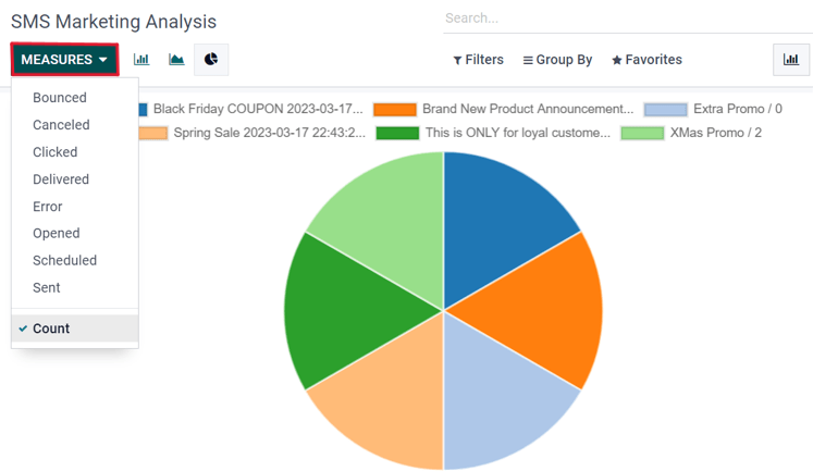

En la página Reportes (a la que puede acceder con la opción Reportes en el menú superior) hay opciones para aplicar distintas combinaciones de filtros y medidas para visualizar las métricas en diferentes presentaciones (por ejemplo, las vistas de gráfico, lista y cohorte).
Cada opción de vista métrica en Reportes permite un análisis más extenso de rendimiento de los mensajes SMS.
Por ejemplo, mientras la vista predeterminada es gráfico, los datos de los SMS aparecen en diferentes gráficos y tablas que se pueden ordenar y agrupar de varias maneras (por ejemplo, el menú desplegable Medidas).
Página de reportes en Marketing por SMS.

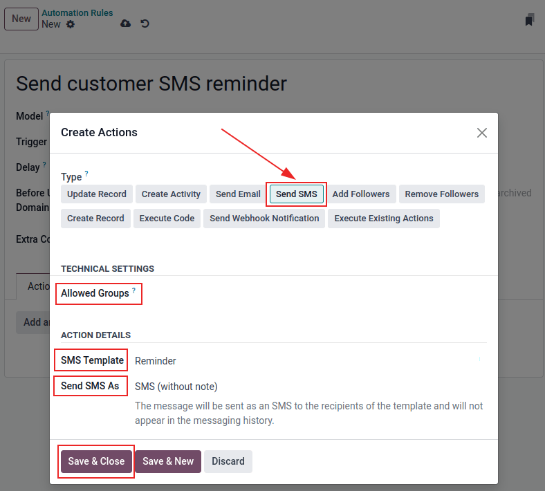

En la pestaña Acciones pendientes seleccione Agregar una acción y luego, en la ventana emergente Crear acciones que aparece, seleccione Enviar SMS y establezca los grupos permitidos. Los grupos permitidos son los grupos de permisos de acceso que pueden ejecutar esta regla. Deje el campo vacío para permitir a todos los grupos. Consulte la siguiente documentación: Crear y modificar grupos.
Establezca una plantilla de SMS y elija si el mensaje de SMS se debe registrar como una nota, para ello elija Enviar SMS como en el menú desplegable. Haga clic en Guardar y cerrar para guardar los cambios en esta nueva acción.
Una plantilla de regla de automatización con las secciones de regla por realizar, plantilla de SMS y registrar como nota destacadas en rojo.
Agregue cualquier nota necesaria en la pestaña Notas. Por último, salga de la regla de automatización o guarde de forma manual (haga clic en el icono ☁️ (nube)) para implementar el cambio.
