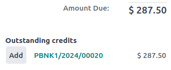

Para una sola factura de cliente o de proveedor¶
Los pagos en Nexovate no crean asientos contables de forma predeterminada. Como resultado, no hay ningún pago que conciliar.
Al validar una factura de cliente o de proveedor, aparece un mensaje azul en la parte superior si existe un pago pendiente para ese cliente o proveedor. Para vincularlo con la factura, haz clic en Agregar abajo de Créditos pendientes o Débitos pendientes.
La factura de cliente o de proveedor se marca como En proceso de pago hasta que el pago se concilia con las transacciones bancarias correspondientes.

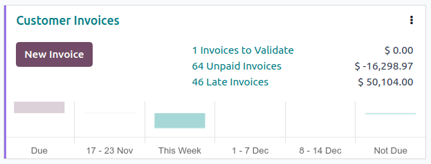

Para varias facturas de cliente o de proveedor¶
Los pagos en Nexovate no crean asientos contables de forma predeterminada. Como resultado, no hay ningún pago que conciliar, pero puede usar esta función para conciliar apuntes contables misceláneos.
La herramienta Conciliación de pagos o Conciliación automática permite conciliar apuntes contables entre sí (es decir, pagos con facturas de clientes o facturas de proveedores), de forma individual o por lotes:
Accede al tablero de Contabilidad.
Haz clic en el botón (tres puntos verticales) de los diarios Facturas de cliente o Facturas de proveedor y selecciona Conciliación de pagos.
Como alternativa, ve a .
Para conciliar los apuntes contables de forma manual, selecciónalos de la vista de lista y haz clic en Conciliar.

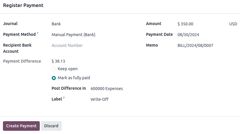

Registrar un pago parcial¶
Para registrar un pago parcial, haz clic en Pagar en la factura de cliente o proveedor relacionada.
Si se trata de un pago parcial (cuando el importe pagado es menor al importe total pendiente en la factura de cliente o de proveedor), completa el importe en la ventana Pagar.
Si se trata de un pago parcial (cuando el importe pagado es menor al importe total pendiente en la factura de cliente o de proveedor), el campo Diferencia de pago muestra el balance pendiente. Hay dos opciones:
Mantener abierto: Mantenga la factura abierta y márquela con el mensaje Parcial.
Marcar como pagado en su totalidad: Selecciona una cuenta en el campo Publicar la diferencia en y cambie la etiqueta en caso de que sea necesario. Esto creará un asiento contable para equilibrar las cuentas por pagar o por cobrar con la cuenta seleccionada.
