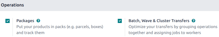

Para activar la recolección por olas, ve a Inventario ‣ Configuración ‣ Ajustes. En la sección Operaciones marca la casilla Traslados por lote, olas y por preparación de varias órdenes para activar el ajuste.
Vista de la configuración de la aplicación Inventario para habilitar la opción de Traslado por olas.

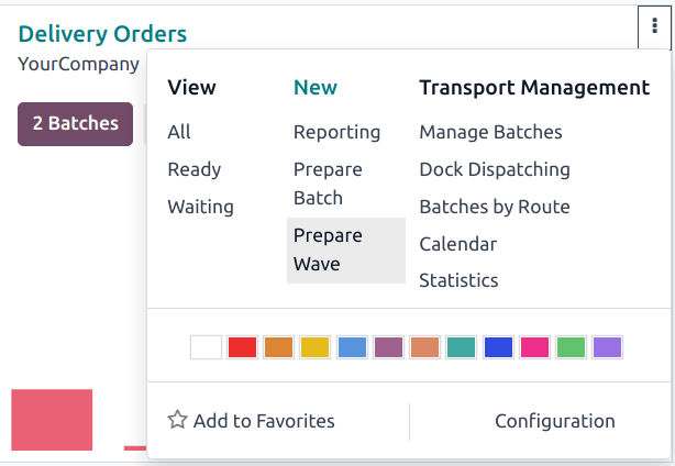

Las transferencias por olas solo contienen líneas de producto del mismo tipo de operación. Para ver todas las transferencias y líneas de producto en una operación específica, ve a la aplicación Inventario. Busca la tarjeta de kanban que quieras, haz clic en el ícono (tres puntos verticales) para abrir el menú de opciones y, en Ver, haz clic en Movimientos detallados.
Cómo obtener la lista de operaciones de un tipo de operación.

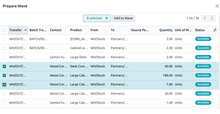

En la lista Movimientos detallados, usa el filtro Por hacer para mostrar las líneas pendientes. Marca las casillas de las líneas de producto que quieras agregar y haz clic en Agregar al lote. En la ventana emergente, elige una nueva transferencia por lote y haz clic en Confirmar. El traslado por lote creado desde líneas de movimiento es una ola.
Selecciona las líneas que desee añadir a la ola.
Usa las opciones de Agrupar por de la barra de búsqueda para agrupar las líneas con el mismo producto, ubicación, transportista, etc.

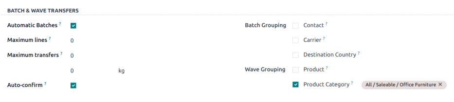

Las olas se pueden crear de forma automática y se pueden asignar según diferentes criterios. La opción lotes automáticos se define en el tipo de operación, lo cual activa la creación de olas con criterios de agrupación específicos para cada tipo de operación.
Para activar los lotes automáticos, ve a Inventario ‣ Configuración ‣ Tipos de operación y selecciona el tipo de operación que quieras (por ejemplo, Órdenes de entrega, Alistamiento, etc.). En el encabezado Transferencias por lote, cambia el campo Creación de lotes a Automático.
Después, marca uno o más criterios en Agrupar por. Aunque marques varias opciones de agrupación, solo se crea una ola.
Las olas automáticas se pueden crear según los siguientes criterios:
  • Producto: dividir las transferencias por producto, después agrupar las transferencias que tienen el mismo producto.
  • Categoría del producto: dividir las transferencias por categoría del producto para después agrupar las transferencias que tengan la misma categoría de producto.
La función de lotes automáticos con la opción de agrupación de olas por categoría de producto seleccionada.
