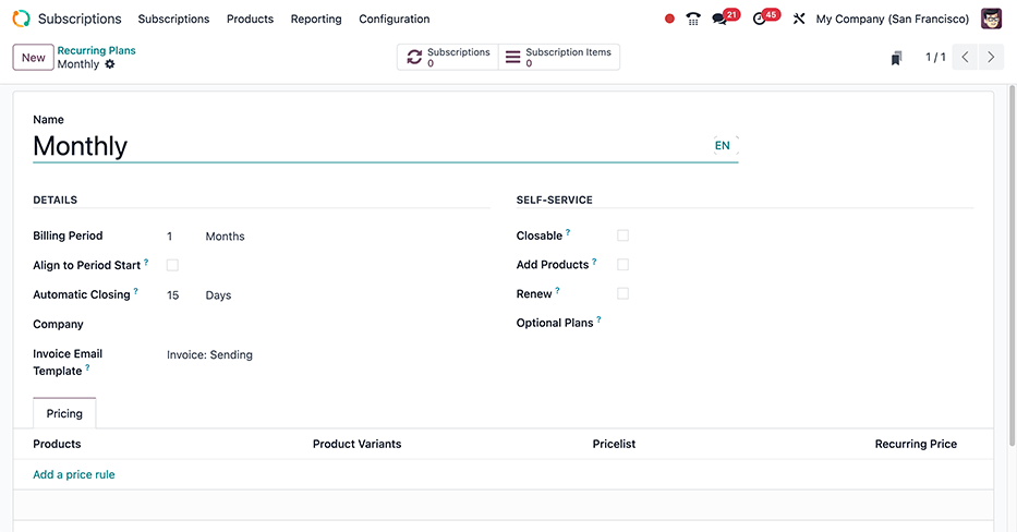

Haz clic en el botón Nuevo del tablero de planes recurrentes para crear un nuevo plan recurrente. Esta acción abre un formulario vacío donde deberás especificar los valores de los campos Nombre, Detalles, Autoservicio y Precios del plan.
Un formulario vacío de plan recurrente en la aplicación Suscripciones de Nexovate.

Después de proporcionarle un nombre adecuado al plan recurrente (por ejemplo, Mensual, Quincenal, Trimestral, etc.), ve a la sección Detalles del formulario para completar los siguientes campos de configuración:
  • Periodo de facturación: Determina la frecuencia con la que se factura la suscripción. Configura la unidad de tiempo (Semanas, Meses o Años) en el menú desplegable y el valor numérico en el campo correspondiente.
  • Cancelación automática: Un valor numérico, en días, donde la suscripción se cancela en automático si el cliente no efectúa el pago.
    Si una suscripción está configurada para renovarse el día 1 de cada mes y el valor del campo Cancelación automática está configurado en 15 días, entonces la suscripción se cerrará el día 16 de ese mes si no recibe el pago.
  • Alinear al inicio del periodo: Define los planes de suscripción nuevos y recurrentes para facturar el primer día del siguiente periodo de facturación. Al comprar un plan de suscripción a mitad de un periodo de facturación, la factura muestra un costo reducido. Definir fechas personalizadas de inicio de periodo (como el día 5 de cada mes) requiere de un desarrollo personalizado y no está disponible de forma predeterminada.
    El 15 de julio, un cliente compra una suscripción mensual para un servicio de streaming. Al seleccionar Alinear al inicio del periodo para este plan recurrente, la suscripción queda configurada para facturarse el día 1 de cada mes. La suscripción comienza al confirmar el pago. La cotización muestra el costo total de la suscripción del 1 al 31 de julio, pero la factura muestra un costo ajustado correspondiente del 15 al 31 de julio. El cobro al cliente por el precio completo de la suscripción del mes ocurre el 1 de agosto.
  • Empresa: La asignación es opcional si la base de datos tiene la función Multiempresa habilitada. Asignar este valor hará que el plan recurrente esté disponible para la ubicación de esa empresa de forma específica.

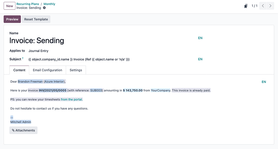

  • Plantilla del correo electrónico de la factura: Asigna una plantilla de correo electrónico específica para usarla en las comunicaciones de facturación de las suscripciones. La asignación predeterminada es Factura: Envío, que incluye varios campos dinámicos que completan variables específicas de forma automática en el campo Asunto y en la pestaña Contenido, como el nombre del cliente, el número de la factura, el monto total facturado, etc.
    Este campo es opcional, pero te recomendamos que lo utilices. Este tipo de comunicación ayuda a que cumpla con las buenas prácticas comerciales relacionadas con la transparencia de precios, que se comunique de forma regular con el cliente (sobre todo porque le informará sobre el importe cobrado) y te ayuda a crear documentación financiera contextual en torno a los ingresos recurrentes.
    Una plantilla de correo electrónico en Nexovate utilizada para enviar mensajes de facturación de suscripciones a los clientes.
    Puedes acceder a la plantilla de correo electrónico Factura: Envío si hace clic en el icono (Enlace interno) que aparece al pasar el cursor sobre el campo desplegable Plantilla del correo electrónico de la factura del formulario de planes recurrentes.

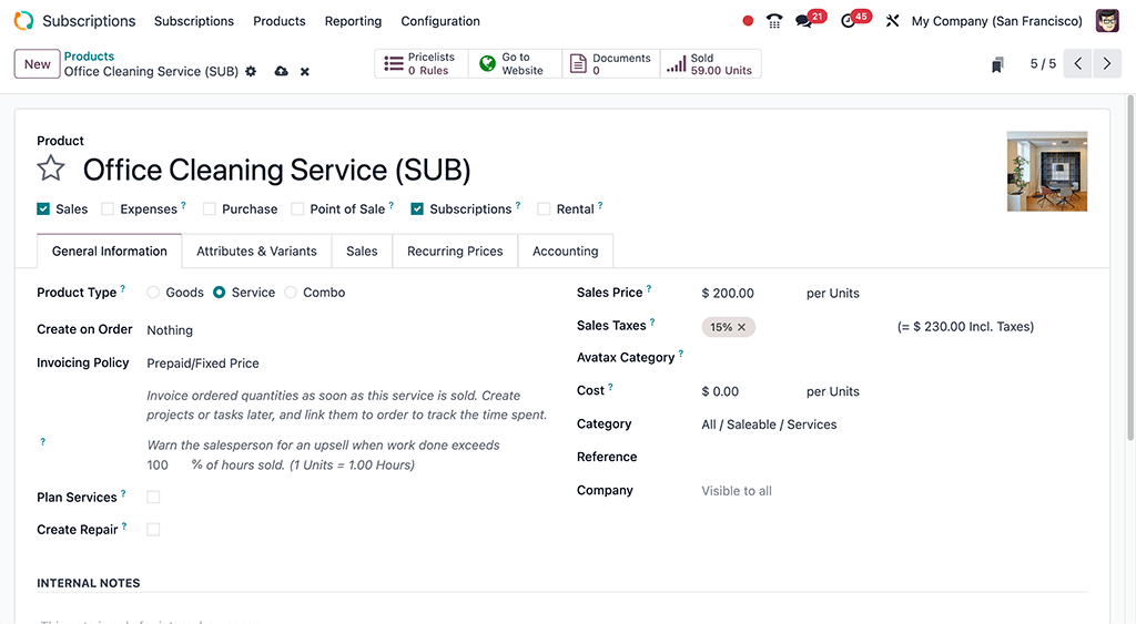

La opción Suscripciones ya está habilitada de forma predeterminada, lo que le indica a Nexovate que lo reconozca como un producto de suscripción. Asegúrate de dejar habilitadas las opciones Suscripciones y Ventas.
Un formulario de un producto de suscripción básico en Suscripciones de Nexovate.
Configura los siguientes elementos en la pestaña Información general del formulario del producto para que el producto de suscripción funcione de forma correcta:
  • Tipo de producto: Por lo general, este valor se establece como Servicio, pero puede utilizar otros tipos de productos dependiendo del propósito de la suscripción (por ejemplo, suscripciones a cajas de productos físicos, cursos de eLearning con bienes físicos complementarios, entre otras cosas).
  • Política de facturación: Configura este valor para determinar cuándo se le debe cobrar al cliente por su suscripción.
  • Unidad de medida: Cómo debe contabilizarse el producto en Nexovate para fines de inventario. La UdM de la mayoría de las suscripciones será Unidades.
  • Precio de venta: Ingresa el costo recurrente de la suscripción que el cliente pagará por periodo de recurrencia.
Al crear una suscripción para un artículo físico, elegir la política de facturación incorrecta causará errores al crear facturas. Los productos físicos deben estar configurados como Cantidades ordenadas.

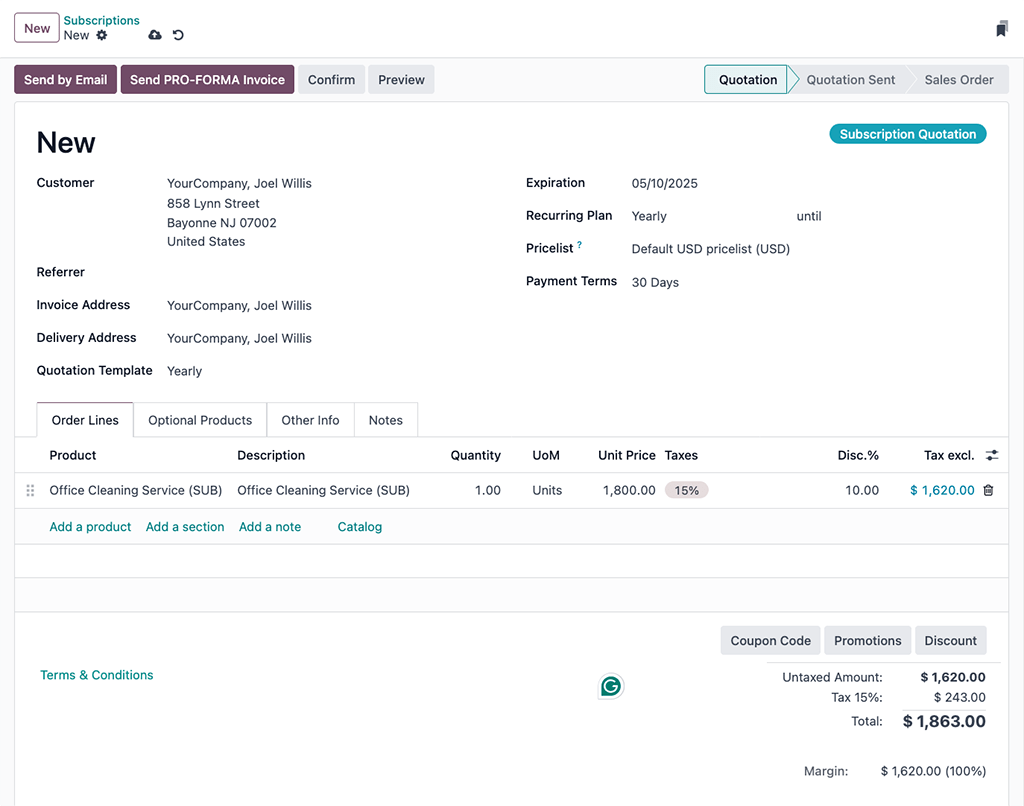

Completa los campos necesarios del formulario de cotización, como Cliente y Plan recurrente, así como la pestaña Líneas de la orden.
Si lo deseas, especifica lo siguiente:
  • Una plantilla de cotización en caso de que haya una disponible que sea útil para completar los campos del formulario.
  • La fecha de vencimiento, para indicar cuándo deja de ser válida la oferta de suscripción.
    Las fechas de vencimiento son un buen complemento para los descuentos. Juntas, estas opciones incentivan la compra, ya que el descuento vencerá junto con la cotización si no se convierte en una orden de venta dentro del rango de fechas especificado.
  • Una lista de precios si está disponible y es posible usarla (por ejemplo, descuentos de verano, cliente VIP, etc.).
  • Términos de pago: Para establecer un plazo específico en el cual debe pagarse la suscripción. No debes confundirlos con el momento en que confirma la cotización y esta se convierte en una orden de venta. Es el momento a partir del cual el pago puede obtenerse de forma inmediata o dentro de cierto número de días, semanas, meses, etc.
Un ejemplo completado de una nueva cotización de suscripción en Nexovate.
