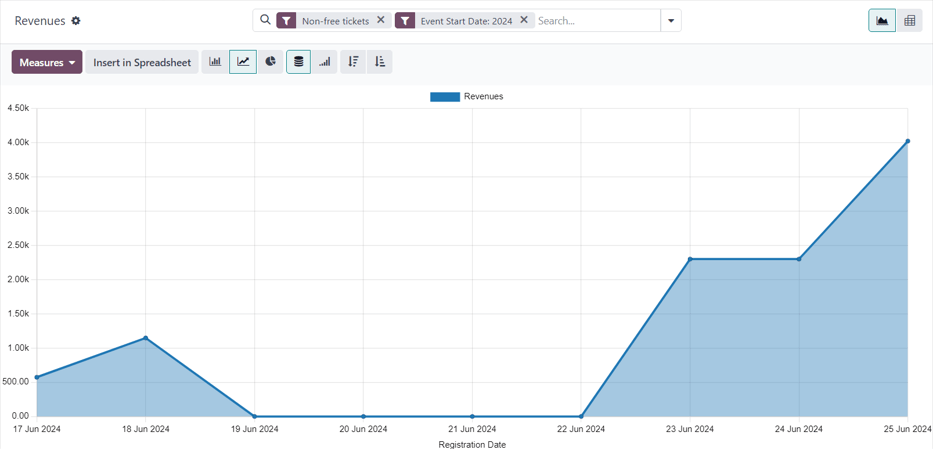

Página de reportes de ingresos
Vaya a Eventos ‣ Reportes ‣ Ingresos para acceder a lapágina de reportes de ingresos.
La vista predeterminada de la página de reportes de ingresos en la aplicación Eventos de Nexovate.
La página de reportes de ingreso aparece como un gráfico de forma predeterminada (un gráfico de líneas con datos apilados). Los filtros predeterminados, Boletos no gratuitos y Fecha de inicio del evento: (año actual), aparecen en la barra de búsqueda.

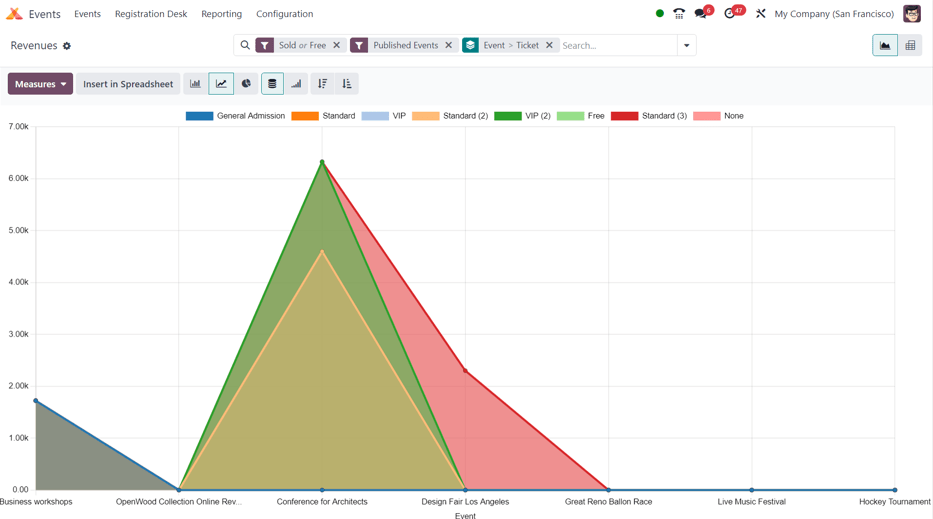

Reporte de muestra: análisis de boletos de eventos (gráfico)
El siguiente ejemplo muestra cómo varios filtros y grupos pueden crear unreporte analítico útil relacionado con los ingresos de eventos en un gráfico. En este caso, las opciones seleccionadas muestran datos relacionados con los boletos vendidos o gratuitos para eventos publicados y las métricas están separadas por tipo de boleto y evento.
El reporte de muestra del análisis de los boletos de los eventos con filtros y grupos únicos configurados.
Para crear este reporte vaya a Eventos ‣ Reportes ‣ Ingresos. Permanezca en la vista de gráfico predeterminada, pero elimine los filtros que se encuentran en la barra de búsqueda.
Después haga clic en el icono (flecha hacia abajo) ubicado a la derecha de la barra de búsqueda para abrir el menú desplegable con las opciones de filtros y grupos.
Una vez aquí, seleccione Gratuito y Vendido en la columna Filtros.
Después, como solo desea ver los datos relacionados con eventos que ya están publicados, seleccione la opción Eventos publicados en la columna Filtros.
Después seleccione las opciones Evento y Boleto en ese orden específicamente en la columna Agrupar por. Esta acción agrupará los datos por evento y luego por tipo de boleto, así el conjunto de datos será más útil. para elaborar un análisis.
El orden en el que seleccione las opciones en la columna Agrupar por influye en la manera en la que aparece la información en el reporte.
Luego de eso podrá agregar otros ajustes para obtener datos más detallados si así lo desea.
Si no agrega filtros o grupos adicionales, Nexovate mostrará una representación gráfica de los datos relacionados con todos los boletos gratuitos o vendidos para los eventos publicados, agrupados por evento y organizados por tipo de boleto.

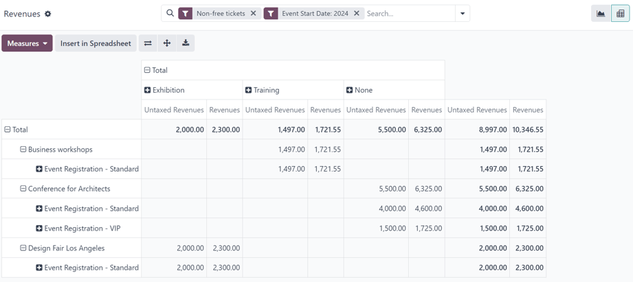

Reporte de muestra: análisis de tipo de evento (tabla dinámica)
Tabla dinámicaEl siguiente ejemplo muestra cómo varios filtros y grupos pueden crear un reporte analítico útil relacionado con los ingresos de eventos en una tabla dinámica. En este caso, las opciones seleccionadas muestran datos relacionados con los ingresos generados por distintos tipos de eventos para evaluar cuáles son los más rentables.
El reporte de muestra del análisis de tipo de evento con filtros y grupos únicos configurados.
Primero, vaya a Eventos ‣ Reportes ‣ Ingresos y cambie a la vista de tabla dinámica. Para ello, haga clic en el icono (Tabla Dinámica) ubicado en la esquina superior derecha.
Mantenga los filtros predeterminados (Boletos no gratuitos y Fecha de inicio del evento: (año)) en la barra de búsqueda.
Luego abra el menú desplegable Medidas y desmarque la opción Número, ya que este reporte solo se enfocará en los ingresos.
Luego, haga clic en Total que se encuentra arriba de los títulos de las columnas y seleccione Tipo de evento en el menú desplegable que aparece.
Una vez que haya hecho estos ajustes aparecerán todos los ingresos generados por los eventos (y sus respectivos registros) organizados por tipo de evento (dentro de columnas que puede abrir).
