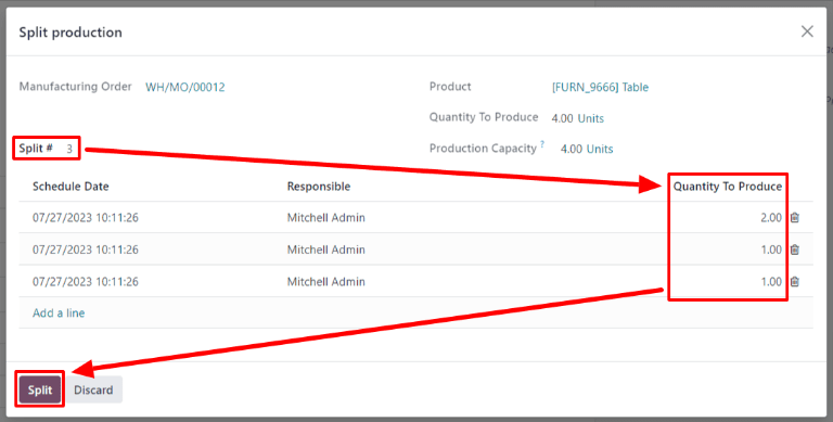

Marca la casilla junto a la OF que se va a dividir. Haz clic en Acciones ‣ Dividir. Aparece la ventana emergente Dividir producción.
En el campo Tamaño máximo de lote, ingresa el número de unidades en que se debe dividir cada lote y luego haz clic fuera del campo. El campo # Divisiones se actualiza con el número total de MOs que se crearán. Debajo aparece una tabla con una línea por cada nueva OF que creará la división. En la columna Cantidad por producir, ingresa el número de unidades que se asignará a cada nueva OF. Por último, haz clic en Dividir para dividir la OF.
Una orden de trabajo por 5 unidades del producto Cajón se divide con un Tamaño máximo de lote de 2. Esto crea 3 divisiones: dos de ellas contienen 2 unidades cada una, y la última contiene una sola unidad.

Después de hacer clic en Dividir, la OF original se divide en el número de órdenes especificado en el campo # Divisiones. Las referencias de las nuevas MOs son la referencia de la orden original con las etiquetas -### agregadas al final.
La OF WH/OF/00012 se divide en tres órdenes separadas. Las referencias de las nuevas órdenes son:
  • WH/OF/00012-001
  • WH/OF/00012-002
  • WH/OF/00012-003

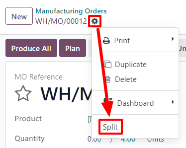

Para dividir una OF en varias órdenes, comienza yendo a Fabricación ‣ Operaciones ‣ Órdenes de fabricación y luego selecciona una OF confirmada. En la parte superior de la página, junto al botón Nuevo, aparece la referencia de la OF con un ícono (Acciones) a su lado.
Haz clic en el ícono (Acciones) para desplegar el menú de la OF y luego selecciona Dividir.

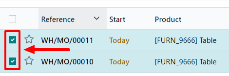

Para fusionar dos o más MOs que usen la misma BoM en una sola orden, comienza yendo a Fabricación ‣ Operaciones ‣ Órdenes de fabricación. Selecciona las MOs que se van a fusionar marcando la casilla al lado del nombre de cada orden.
Selecciona al menos dos órdenes que usen la misma BoM para fusionar.

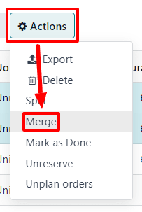

Cuando se hayan seleccionado todas las MOs, haz clic en Acciones ‣ Fusionar.
Las MOs seleccionadas se fusionan en una sola orden. La referencia de la nueva OF es el siguiente número consecutivo que no se haya asignado ya a una orden.
La última referencia usada para una OF fue WH/OF/00012. Dos MOs, WH/OF/00008 y WH/OF/00009, se fusionan en una sola orden. La referencia de la OF creada por la fusión es WH/OF/00013.
