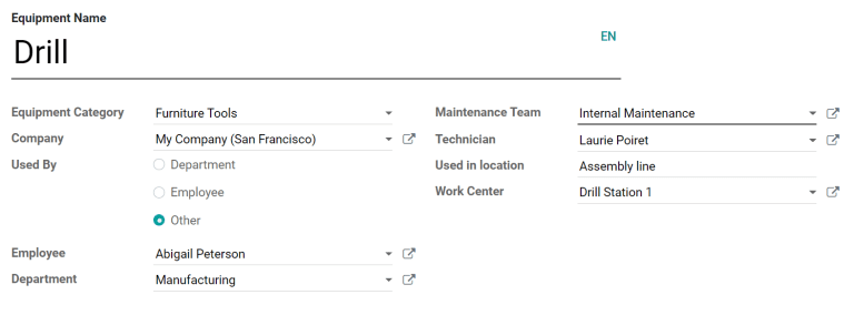

Si usas la aplicación Mantenimiento de Nexovate, puede realizar un seguimiento de las partes individuales de un equipo junto con la información sobre sus requisitos de mantenimiento. Para agregar un nuevo equipo, ve al módulo de Mantenimiento y selecciona Equipos ‣ Máquinas y herramientas ‣ Nuevo, configura el equipo de la siguiente manera:
  • Nombre del equipo: el nombre de producto del equipo.
  • Categoría del equipo: la categoría a la que pertenece el equipo; por ejemplo, computadoras, maquinaria, herramientas, etc. También puede crear nuevas categorías, ve a Configuración ‣ Categorías de equipo y haz clic en Nuevo.
  • Empresa: la empresa propietaria del equipo, puede ser la que utiliza la base de datos de Nexovate o una empresa externa.
  • Usado por: especifica si un empleado específico, departamento, o ambos utilizan el equipo. Selecciona Otro si se comparte entre un empleado y un departamento.
  • Equipo de mantenimiento: el equipo responsable del mantenimiento del equipo. Puedes crear nuevos equipos, ve a Configuración ‣ Equipos de mantenimiento y selecciona Nuevo. Los miembros de cada equipo también se pueden asignar desde esta página.
  • Técnico: la persona responsable del mantenimiento del equipo. Esto puede utilizarse para asignar a una persona específica en caso de que no se asigne ningún equipo de mantenimiento o cuando un miembro específico del equipo asignado siempre sea responsable del equipo. Cualquier persona agregada a Nexovate como usuario puede ser asignada como técnico.
  • Usado en la ubicación: la ubicación donde se utiliza el equipo. Este campo de texto simple se puede utilizar para especificar ubicaciones que no son centros de trabajo (por ejemplo, una oficina).
  • Centro de trabajo: Si el equipo se usa en un centro de trabajo, especifícalo aquí. También puedes asignar el equipo a un centro de trabajo desde Mantenimiento ‣ Equipos ‣ Centros de trabajo. Selecciona un centro de trabajo o crea uno al hacer clic en el botón Crear y presionar la pestaña Equipo del formulario del centro de trabajo.
Un ejemplo de un formulario de equipo nuevo configurado en su totalidad.

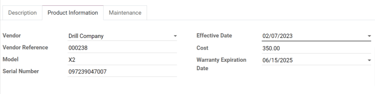

Incluir información adicional del producto
La pestaña Información del producto en la parte inferior de la página se puede utilizar para proporcionar más detalles sobre el equipo:
  • Proveedor: el proveedor al que se compró el equipo.
  • Referencia del proveedor: el código de referencia asignado al proveedor.
  • Modelo: el modelo específico del equipo.
  • Número de serie: el número de serie único del equipo.
  • Fecha efectiva: la fecha en que el equipo estuvo disponible para su uso, se utiliza para calcular el MTBF.
  • Costo: la cantidad por la que se compró el equipo.
  • Fecha en la que expira la garantía: la fecha en la que vence la garantía del equipo.
La pestaña de información del producto para el nuevo equipo.

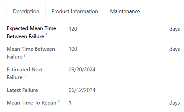

Agregar detalles de mantenimiento
La pestaña Mantenimiento en la parte inferior de la página brinda información sobre la frecuencia de fallo del equipo:
  • Tiempo medio esperado entre fallos: el número promedio de días que se espera que el equipo funcione antes de fallar. Este número se puede configurar de forma manual.
  • Tiempo medio entre fallos: el número promedio de días que un equipo funcionará entre fallas. Este número se calcula de forma automática tomando en cuenta fallas previas y tú no lo puedes configurar.
  • Próximo fallo estimado: la fecha esperada en la que es posible que el equipo falle. Esta fecha se calcula de forma automática según la información en los campo Tiempo medio esperado entre fallos y Último fallo y tú no lo puedes configurar.
  • Último fallo: la fecha más reciente en la que el equipo falló. Esta fecha se basa en cuándo se creó la solicitud de mantenimiento del equipo más reciente y tú no la puedes configurar.
  • Tiempo medio de reparación: el número promedio de días que se necesitan para reparar el equipo. Este número se calcula de forma automática según la duración de las solicitudes de mantenimiento anteriores y no se puede configurar de forma manual.
La pestaña de mantenimiento para una pieza de equipo.
Para ver las solicitudes de mantenimiento en curso de un equipo, ve a la página del equipo y haz clic en el botón inteligente Mantenimiento en la parte superior del formulario.
