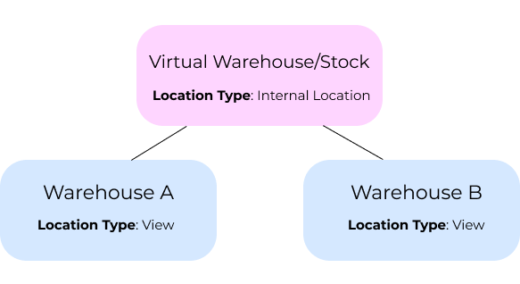

Cree un nuevo almacén antes de crear cualquier ubicación virtual para las existencias. Este nuevo almacén funcionará como un almacén virtual y será la ubicación principal de otros almacenes físicos.
Los almacenes virtuales son ideales para las empresas que tienen varios almacenes físicos. Esto se debe a que es posible que un almacén se quede sin existencias de un producto en específico, pero que otro aún tenga unidades a la mano. En este caso, las existencias de estos dos (o más) almacenes podrían utilizarse para completar una sola orden de venta.
Los almacenes «virtuales» funcionan como un agrupador único de todo el inventario guardado en los almacenes físicos de una empresa. Se utilizan, por motivos de trazabilidad, para crear jerarquías en las ubicaciones de Nexovate.

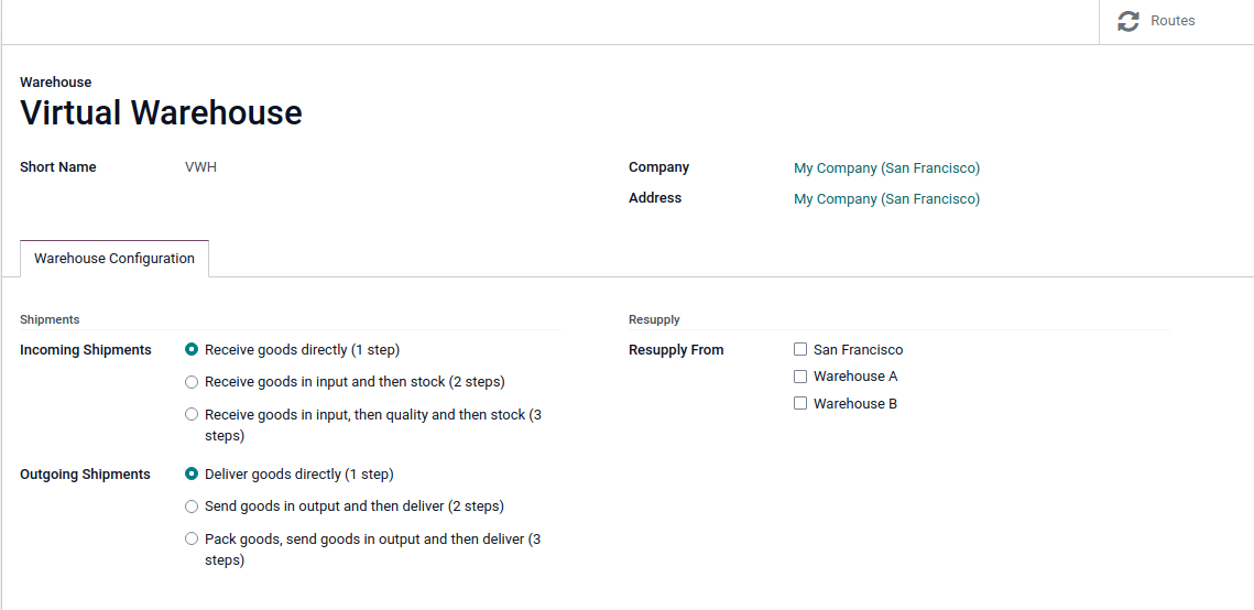

Vaya a para crear un nuevo almacén y haga clic en Nuevo. Desde aquí puede cambiar el nombre y el nombre corto del almacén, también puede modificar otros de sus detalles en la pestaña Configuración del almacén.
Por último, haga clic en Guardar para terminar de crear un almacén regular. Siga los pasos que se encuentran abajo para terminar de configurar el almacén principal virtual.
Crear almacenes secundarios¶
Cree al menos dos almacenes secundarios para vincularlos al almacén virtual.
Para poder tomar existencias de varios almacenes y cumplir con una orden de venta, debe haber al menos dos almacenes que actúen como ubicaciones secundarias del almacén principal virtual.
Vaya a: , haga clic en Nuevo y siga las instrucciones anteriores para configurar las ubicaciones físicas de existencias.
Almacén virtualVWH/Stock.Almacén A y Almacén BWHA y WHB.
La ubicación virtual de existencias se cambiará a «Vista» después, pero el tipo de ubicación debe ser Ubicación interna en este punto para vincular los almacenes secundarios en la siguiente sección.

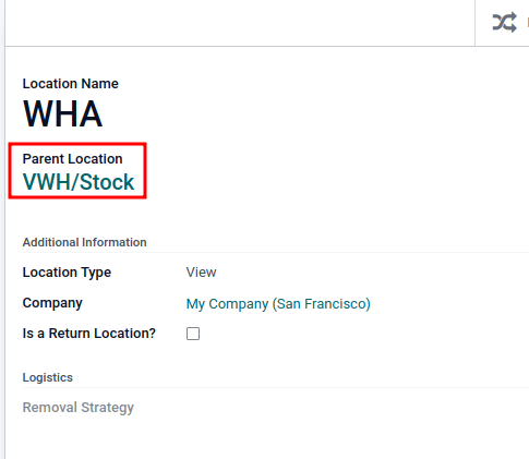

Para establecer almacenes físicos como ubicaciones secundarias de la ubicación virtual configurada en el paso anterior, vaya a .
Elimine los filtros de la barra de búsqueda, haga clic en la ubicación del almacén físico que creó para que sea una ubicación secundaria (por ejemplo, WHA) y después haga clic en Editar.
Cambie el campo Ubicación principal de ubicaciones físicas a la ubicación de existencias del almacén virtual (por ejemplo, VWH/Stock) desde el menú desplegable. Después, haga clic en Guardar.
Para seleccionar la ubicación del almacén virtual en el menú desplegable Ubicación principal, la ubicación del almacén principal (por ejemplo, VWH/Stock) debe tener su tipo de ubicación configurado en Ubicación interna.
Repite los pasos anteriores para configurar dos o más almacenes secundarios.Repita los pasos anteriores para configurar dos o más almacenes secundarios.
Una vez que haya terminado, el almacén virtual principal (por ejemplo, VWH/Stock) completa las órdenes con las existencias de los almacenes secundarios (por ejemplo, WHA y WHB) en caso de que no haya suficientes en alguna otra ubicación.

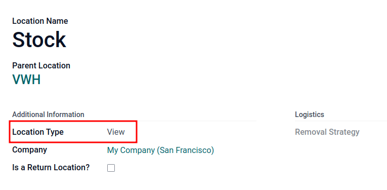

Establezca el Tipo de ubicación de la ubicación virtual de existencias en Vista, ya que es una ubicación inexistente que se utiliza para agrupar varios almacenes físicos.
Vaya a .
En la lista de Ubicaciones, haga clic en la correspondiente al almacén virtual de las existencias que ya había creado (por ejemplo, VWH/Stock).
En el formulario de ubicación, en la sección Información adicional, establezca el Tipo de ubicación a Vista y guarde los cambios.

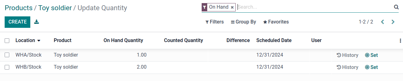

Para vender productos desde varios almacenes mediante una ubicación virtual principal, la base de datos debe tener al menos dos almacenes configurados, con al menos un producto y cantidad a la mano en cada almacén, respectivamente.
El producto Soldado de juguete está disponible en las ubicaciones con las siguientes cantidades:
WHA/Stock: 1WHB/Stock: 2Los almacenes
WHAyWHBson almacenes secundarios del almacén virtualVWH.

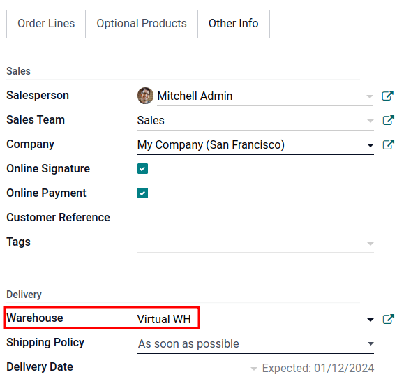

Cree una cotización para el producto desde la aplicación y haga clic en Nuevo. En la cotización agregue un cliente y luego haga clic en Agregar un producto para agregar los dos productos almacenados en ambos almacenes.
Luego, haga clic en la pestaña Información adicional en el formulario de la orden de venta. En la sección Entrega, cambie el valor del campo Almacén por el almacén virtual que ya había creado y confirme la orden de venta.

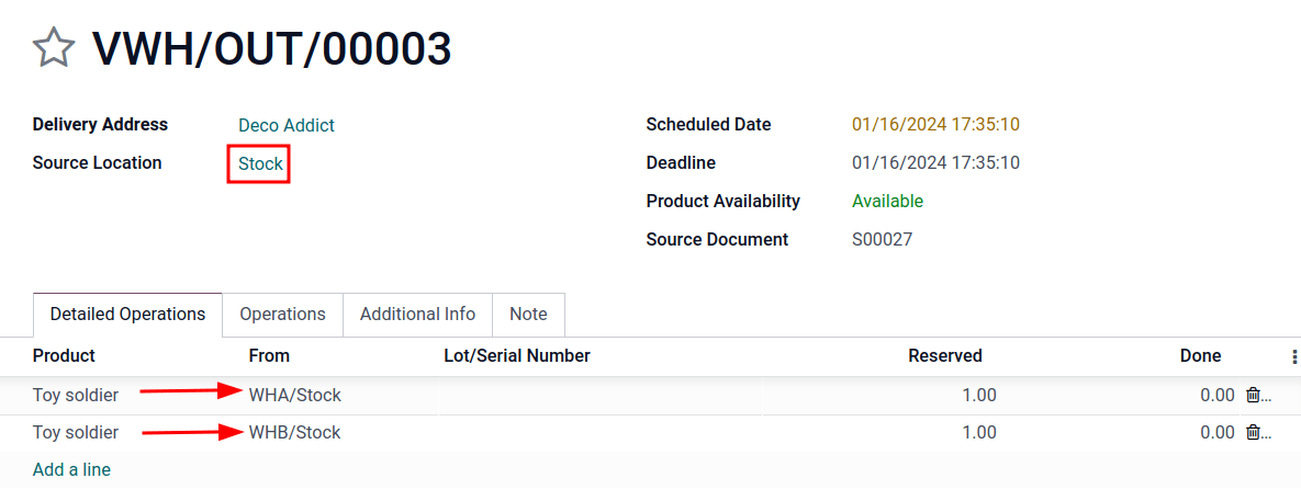

Haga clic en el botón inteligente Entrega y en el formulario de entrega del almacén verifique que el valor de la Ubicación de origen coincida con el valor del campo Almacén del formulario de la orden de venta. Ambos deben incluir la ubicación del almacén virtual.
Por último, en el formulario de entrega del almacén, en la pestaña Operaciones detalladas, verifique que las ubicaciones de la columna Desde para cada producto coincidan con las ubicaciones secundarias vinculadas a la ubicación principal virtual.
La ubicación de origen en el formulario de entrega del almacén y el Almacén en la pestaña Información adicional en el formulario de la orden de venta deben coincidir para que los productos de la orden de venta se extraigan de distintos almacenes.

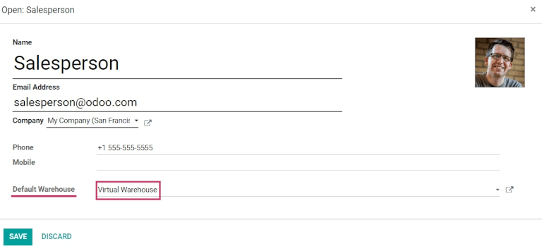

Para utilizar una ubicación principal virtual como almacén predeterminado para las órdenes de venta, cada vendedor debe tener asignado el almacén virtual desde el menú desplegable junto a Almacén predeterminado en su formulario de empleado.
