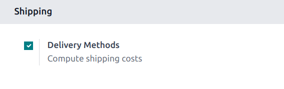

Si la opción Métodos de entrega no está disponible en el menú desplegable Configuración, sigue estos pasos para verificar que la función está habilitada:
  1. Ve a Inventario ‣ Configuración ‣ Ajustes.
  2. Ve a la sección Envío y selecciona la casilla Métodos de entrega para activar esta función.
La función Métodos de entrega activa en los ajustes.

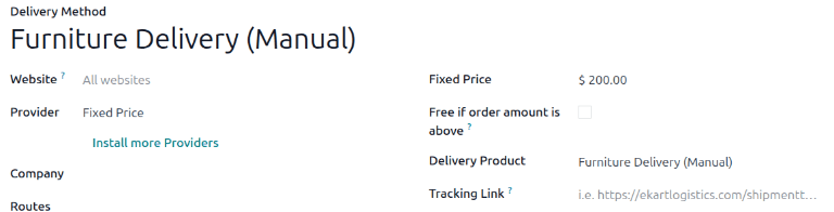

Completa los siguientes campos para configurar un envío con una tarifa fija de $200:
  • Método de entrega: Entrega de muebles (Manual)
  • Proveedor: Precio fijo.
  • Precio fijo: 200
  • Producto de entrega: Entrega de muebles (manual)
Configurar un método de entrega con un precio fijo de 200.

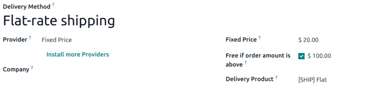

Completa los siguientes campos para configurar una tarifa plana de envío con un costo de $20 que pasa a ser gratis si el cliente gasta más de $100:
  • Método de entrega: Tarifa plana de envío.
  • Precio fijo: $20.00.
  • Gratis si el importe de la orden es superior a: $100.00.
  • Producto de envío: [ENVÍO] Tarifa plana.
Ejemplo de cómo completar un formulario para un método de envío.

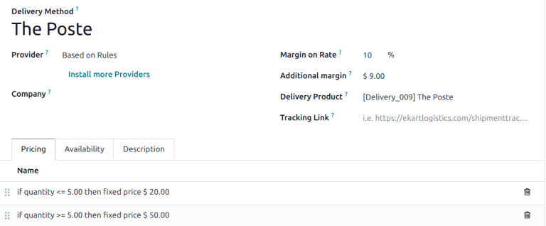

Para calcular el precio del envío con las reglas de precios, establece el campo Proveedor en la opción Según las reglas. De forma opcional, puede ajustar el margen en la tarifa y el margen adicional para incluir costos adicionales de envío.
Crear reglas de precios

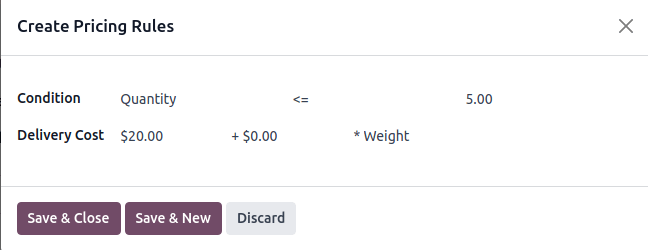

Ve a la pestaña Precios y haz clic en Agregar una línea, esta acción abrirá la ventana Crear reglas de precios. Aquí la condición relacionada con el peso, volumen, precio o cantidad del producto se compara con una cantidad definida para calcular el costo de envío.
Una vez que haya terminado, haz clic en Guardar y crear nuevo para agregar otra regla o en Guardar y cerrar.
Para que los clientes paguen $20 por el envío de sus órdenes con cinco o menos productos, establece la condición como Cantidad <= 5.00 y el costo de envío en $20.
La ventana para mostrar una regla de precios. Aquí se establece la condición y el costo del envío.
Para restringir el envío a ciertos destinos en el sitio web de comercio electrónico, ve a la pestaña Disponibilidad de destino en el formulario del método de envío y define los países, estados y prefijos de código postal. Deja estos campos vacíos si puedes hacer envíos a cualquier lugar.
Calcular costos de envío
El costo de envío es el costo de envío especificado en la regla que cumple con la condición, sumado a cualquier cargo adicional del margen en la tarifa y el margen adicional.
\[Total = costo~de~envío~de~la~regla + (margen~en~la~tarifa \times costo~de~envío~de~la~regla) + margen~adicional\]
Con las siguientes dos reglas configuradas:
  1. Si la orden incluye cinco o menos productos, el envío cuesta $20.
  2. Si la orden incluye más de cinco productos, el envío cuesta $50.
El margen en la tarifa es 10% y el margen adicional es $9.00.
Ejemplo con el método de envío "Por reglas" con los márgenes configurados.
Cuando se aplica la primera regla, el costo de envío es de $31 (20 + (0.1 * 20) + 9) y cuando se aplica la segunda regla, el costo de envío es de $64 (50 + (0.1 * 50) + 9).

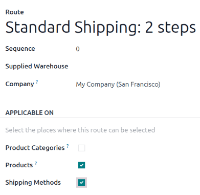

Para configurar rutas, ve a Inventario ‣ Configuración ‣ Rutas. Haz clic en Nuevo o selecciona la ruta deseada.
En el formulario de ruta, en la sección Aplicable en marca la casilla Métodos de envío.
Formulario de rutas con la casilla del método de envío seleccionada.
Formulario de rutas con la casilla del Método de envío seleccionada.

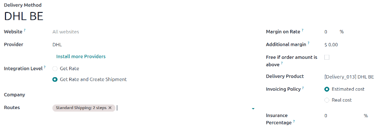

Después, ve a Inventario ‣ Configuración ‣ Métodos de entrega y selecciona el método de envío deseado.
En el campo Rutas del formulario método de envío, selecciona las rutas de cumplimiento desde el menú desplegable.
Si la ruta deseada no se puede seleccionar, revisa que la opción Métodos de envío esté marcada en la sección Aplicable en de la ruta.
Muestra rutas configuradas en el formulario de envío.
