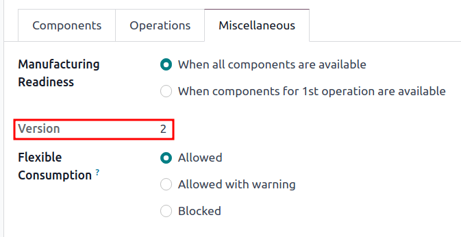

Para ver la versión actual de la LdM que se está utilizando en producción, ve a la Aplicación PLM ‣ Datos maestros ‣ Lista de materiales y selecciona la LdM que desee de la lista. Luego, abre la pestaña Varios donde aparece la Versión actual de la LdM.
También puede acceder a las LdM desde Manufactura ‣ Productos ‣ Lista de materiales.
Ve la versión actual de la LdM en la pestaña Varios.

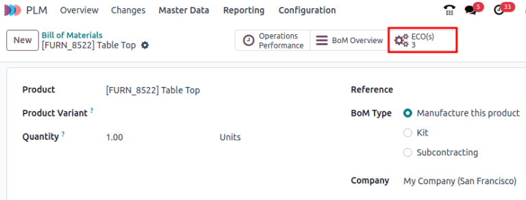

Para gestionar todas las versiones antiguas, actuales y futuras de una LdM, primero ve a Manufactura ‣ Productos ‣ Lista de Materiales y haz clic en la lista de materiales deseada.
Desde la página de la LdM, haz clic en el botón inteligente de orden para cambio de ingeniería y cambia la vista al modo lista seleccionando el icono ≣ (cuatro líneas horizontales) ubicado en le esquina superior derecha.
El botón inteligente de la orden para cabio de ingeniería es visible en la LdM solo si está instalada la aplicación PLM.
Botón inteligente de orden para cambio de ingeniería en una LdM.

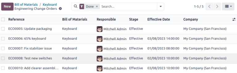

En la lista de órdenes para cambio de ingeniería para el producto, ve a la barra de navegación ubicada en la parte superior y haz clic en el icono ▼ (flecha apuntando hacia abajo) ubicado a la derecha para acceder al menú desplegable de Filtros.
Luego, filtra por órdenes para cambio de ingeniería Hechas para ver: el historial de la revisión de la LdM, el usuario Responsable que aplicó el cambio y la Fecha efectiva de la LdM.
Haz clic en cada orden para cambio de ingeniería para ver los componentes pasados y los archivos de diseño asociados con la LdM.
Visualización del historial de revisión de la orden para cambio de ingeniería para una LdM de un producto.

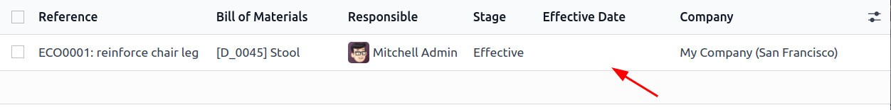

Si el campo Fecha efectiva esta vacío, la fecha Efectiva de la orden para cambio de ingeniería se establece automáticamente a Tan pronto como sea posbile y no se registran fechas en el historial de revisión de la LdM
Lista de fechas efectivas de una LdM.
Una alternativa para saber cuándo entró en vigor la BoM es ir al chatter y pasar el cursor sobre la hora en que la ECO se movió a la etapa de cierre.

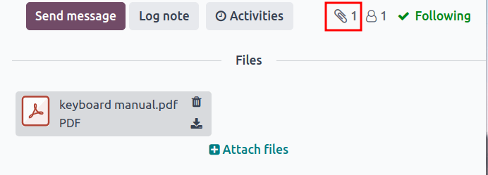

Adjunta archivos de diseño asistido por computadora (CAD, por sus siglas en inglés), PDF, imágenes u otro material de diseño a la BoM misma.
Para hacerlo, ve a PLM ‣ Datos maestros ‣ Listas de materiales y selecciona la BoM que quieras. En la BoM, ve al chatter y haz clic en el icono 📎 (clip).
Los archivos asociados con la BoM aparecen en la sección Archivos. Para agregar más archivos de diseño, haz clic en el botón Adjuntar archivos.
Icono de clip en el chatter para adjuntar archivos a una LdM.

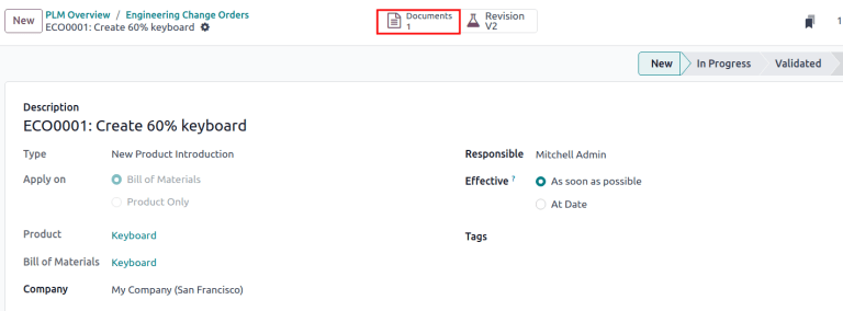

Para gestionar los archivos de diseño en la ECO, ve a PLM ‣ Cambios y elige la ECO que quieras. Luego, abre la página Archivos adjuntos con el botón inteligente Documentos.
Pasa el cursor sobre cada adjunto para ver el icono ︙ (tres puntos verticales). Desde ahí, elige si quieres Editar, Quitar o Descargar el archivo. Los cambios que hagas en estos archivos quedan dentro de la ECO y solo se aplican a la BoM de producción cuando se apliquen los cambios.
En la ECO Crear teclado 60%, los archivos de diseño son de la BoM original Teclado 100%. Para reemplazar el PDF del teclado, haz clic en el botón inteligente Documentos.
Botón inteligente *Documentos* desde una orden para cambio de ingeniería activa.

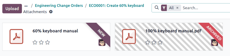

En la página Archivos adjuntos, pasa el cursor sobre el archivo de diseño Manual del teclado 100%.pdf y haz clic en el icono ︙ (tres puntos verticales). Luego, haz clic en la opción Quitar para archivar el archivo.
Luego, en la misma página Archivos adjuntos, haz clic en el botón Cargar para subir el nuevo archivo de diseño, llamado Manual del teclado 60%.
Vista de la página *Archivos adjuntos desde el botón inteligente *Documentos*. Muestra un archivo archivado y uno recientemente añadido.
Los archivos archivados no se eliminan de forma permanente: todavía puedes acceder a ellos en la ECO anterior o como archivo archivado en la última ECO, donde se archivó.

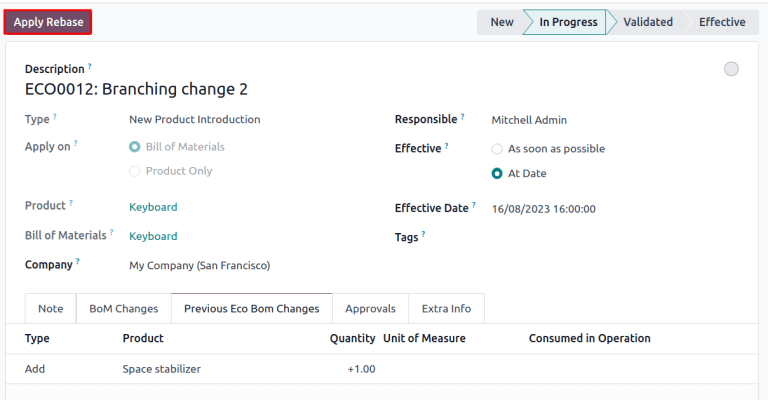

Para resolver los conflictos y mantener los cambios de la ECO, haz clic en el botón Aplicar transferencia de base.

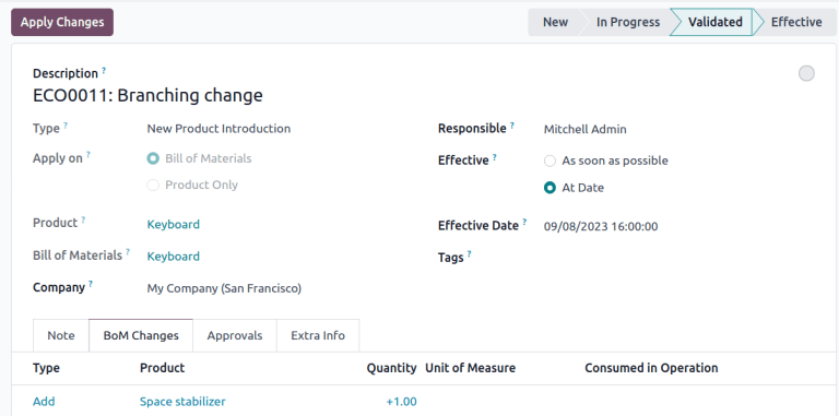

Se crean dos ECOs, ECO0011 y ECO0012, cuando la versión actual de la BoM es la 5. En la ECO0011 se agrega un componente nuevo, Estabilizador de espacio, y se aplican los cambios. Esto significa que la versión actual de la BoM pasó a ser la 6.
Aplicar cambios a una orden de cambio de ingeniería para actualizar la LdM de producción.
Esto significa que la ECO0012 modifica una BoM desactualizada. Como se muestra en la pestaña Cambios de componentes de órdenes de cambio de ingeniería anteriores, a la BoM le falta el Estabilizador de espacio.
Para conservar los cambios aplicados por la ECO0011 cuando se hacen cambios en la ECO0012, haz clic en el botón Aplicar transferencia de base: aplica los cambios de la ECO anterior sin afectar los que ya se hicieron en la ECO0012.
Hacer clic en el botón *Aplicar transferencia de base* para actualizar la lista de materiales y que coincida con la de producción.
