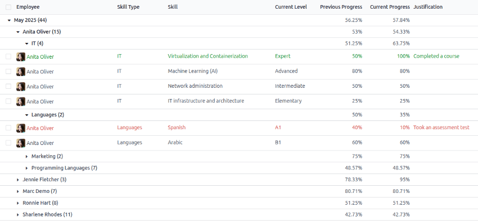

Así se abre la página reporte de habilidades de evaluaciones. Todas las habilidades están agrupadas primero por el mes en que se obtuvieron por primera vez, luego por empleado y, por último, por tipo de habilidad.
El reporte de habilidades de evaluaciones solo muestra las habilidades de los empleados que tienen al menos una evaluación completada. No incluye las habilidades del personal cuyas evaluaciones están en el estado Borrador o En curso.
Cuando un empleado completa su primera evaluación, todas sus habilidades aparecen en el reporte. Una vez que las evaluaciones siguientes pasan al estado Hecho, el reporte muestra cualquier cambio en las habilidades con respecto a la evaluación anterior.
Cualquier cambio en los niveles de habilidad correspondiente a las evaluaciones activas que no han sido finalizadas no aparecen en este reporte.
Para ver los detalles de las habilidades de una persona, abre el campo Empleado y luego Tipo de habilidad. Aparecerá una lista con todas las habilidades de esa persona dentro de ese tipo de habilidad. Cada habilidad muestra la siguiente información:

El color del texto de la habilidad indica los cambios desde la evaluación anterior. Los niveles de habilidad que aumentaron desde la última evaluación aparecen en verde, los niveles que no cambiaron aparecen en negro y las habilidades cuyo nivel disminuyó aparecen en rojo.
Puede modificar este reporte para encontrar información específica. Ajuste los filtros y los grupos establecidos en la barra de búsqueda que se ubica en la parte superior.
Un reporte que muestra todas las habilidades agrupadas por empleado.

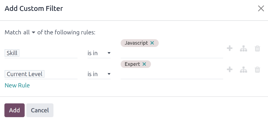

Como el reporte de habilidades de evaluaciones organiza todas las habilidades por mes y luego por empleado, puede ser difícil encontrar empleados con una habilidad específica en un nivel determinado. Para encontrar a estos empleados, debes usar un filtro personalizado.
El reporte de este ejemplo solo mostrará a los empleados que tienen un nivel experto de conocimientos de JavaScript. Para ver a estos empleados primero debe eliminar todos los filtros activos en la barra de búsqueda.
A continuación, haz clic en el icono (Mostrar u ocultar panel de búsqueda) en la barra de búsqueda y luego haz clic en Filtro personalizado… debajo de la columna Filtros para abrir una ventana emergente de filtro personalizado.
En la parte superior de la ventana emergente, primero modifica la oración Coincidir con cualquiera de las siguientes reglas. Haz clic en la palabra cualquiera para cambiarla por todas.
Después, selecciona Habilidad en el menú desplegable del primer campo. Mantén el segundo campo como está (es igual a) y selecciona JavaScript en el tercer campo.
Luego, haz clic en Nueva regla para agregar otra línea. En esta segunda línea, selecciona Nivel actual en el primer campo desplegable, deja el segundo campo como está (es igual a) y selecciona Experto en el tercer campo desplegable.
Por último, haz clic en el botón Buscar.
La ventana emergente de filtro personalizado con los parámetros establecidos.
Ahora solo aparecerán los empleados que tienen el nivel Experto en la habilidad JavaScript. En este ejemplo solo Marc Demo cumple con estos criterios.
Los empleados con conocimientos de nivel experto de JavaScript.

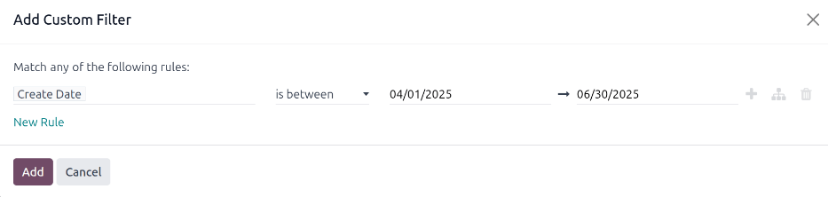

Puedes consultar las habilidades que mejoraron durante un periodo, como un trimestre o un mes específicos. Con el menú desplegable de la barra de búsqueda aún abierto, haz clic en Filtro personalizado… en la parte inferior de la columna Filtros para abrir una ventana emergente de filtro personalizado.
Selecciona Fecha de creación en el primer campo desplegable y luego selecciona después de en el segundo campo desplegable. Una vez que selecciones después de, la fecha actual aparece en el último campo. Modifica la fecha para que sea un día antes del periodo deseado.
Luego, haz clic en Nueva regla para agregar una segunda línea con la misma información. En esta segunda regla, haz clic en el menú desplegable del medio y selecciona antes de. Modifica el último campo para que la fecha sea un día después del periodo deseado.
Una vez que todos los campos tengan el formato correcto, haz clic en Buscar.
El filtro personalizado solo muestra, en vista de lista, todas las habilidades que han mejorado, organizado por empleado.
Para determinar qué empleado tuvo la mayor cantidad de habilidades mejoradas durante el segundo trimestre, elimina el filtro predeterminado de la barra de búsqueda del reporte de habilidades de evaluaciones. Luego, activa el filtro Mejora y haz clic en Filtro personalizado… en la parte inferior de la columna Filtros.
En la ventana emergente de Filtro personalizado, selecciona Fecha de creación en el primer campo desplegable y luego selecciona después de en el segundo campo desplegable. Usa el selector de calendario para establecer la fecha en 31/03/2026. Haz clic en Nueva regla y selecciona antes de en el campo del medio. Usa el selector de calendario para establecer el último campo en 01/07/2026 y luego haz clic en Buscar.

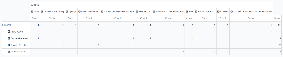

Para consultar con más detalle la cantidad de empleados y habilidades, haz clic en el icono (Tabla dinámica) ubicado en la esquina superior derecha. Aparecerá una tabla dinámica con los empleados en las filas y la única columna visible representa el número total de habilidades mejoradas.
Para abrir las columnas y consultar qué tipos de habilidades tuvieron la mayor mejora general, haz clic en Total encima de la columna Número. Luego, haz clic en Grupo personalizado y selecciona Habilidad en el menú desplegable. Esto expande todas las habilidades mejoradas y las organiza por habilidad individual.
En este ejemplo, Audrey Peterson fue la persona que mejoró más en el tercer trimestre, con cinco habilidades mejoradas.
La tabla dinámica que muestra las mejoras de las habilidades durante el tercer trimestre.
