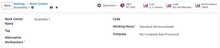

Abre Fabricación ‣ Configuración ‣ Centros de trabajo y haz clic en el botón Nuevo para abrir un formulario de nuevo centro de trabajo.
Ejemplo de un formulario de centro de trabajo configurado.
  • Nombre del centro de trabajo: escribe el nombre que se usa para seleccionar el centro de trabajo en una orden de trabajo o en los tableros de informes.
  • Etiqueta: especifica etiquetas reutilizables que sirven para ordenar los centros de trabajo en la vista de lista.
  • Centros de trabajo alternativos: especifica los centros de trabajo donde se debe realizar una orden de trabajo si el centro de trabajo indicado no está disponible.
  • Código: especifica el ID de referencia del centro de trabajo que se muestra en la vista de lista.
  • Horario de trabajo: especifica las horas durante las cuales se puede usar el centro de trabajo cada semana.
  • Compañía: en bases de datos de varias compañías, selecciona la compañía a la que pertenece el centro de trabajo.

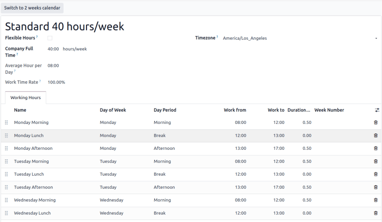

De forma predeterminada, Nexovate usa el horario de trabajo Centro de trabajo 40 horas/semana, que espera que los centros de trabajo operen entre las 8:00 a. m. y las 4:00 p. m., de lunes a viernes.
Para cambiar el horario de trabajo, pasa el cursor sobre el valor actual de Horario de trabajo y haz clic en el ícono (Enlace interno) para abrir el formulario del horario de trabajo.
El formulario de horas de trabajo de Estándar 40 horas/semana.
Para crear un nuevo conjunto de horarios de trabajo, haz clic en el botón Nuevo y ponle un nombre. Desde aquí, edita cualquier valor de Trabajar desde o Trabajar hasta para ajustar el rango de horas. Para quitar una línea, haz clic en el ícono (papelera). Para crear un nuevo rango de horas, haz clic en Agregar una línea al final de la lista.

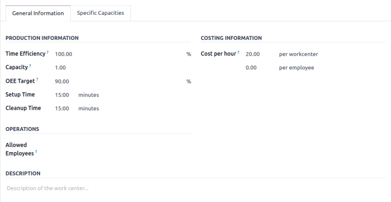

Define los estándares de productividad y los empleados permitidos
La pestaña Información general del formulario del centro de trabajo permite asignar metas de productividad a un centro de trabajo. Estas se usan como base para calcular qué parte del tiempo potencial está usando el centro de trabajo y cuáles son sus costos de operación.
La pestaña Información general del formulario del centro de trabajo.
  • Eficiencia de tiempo: define el multiplicador de cómo el uso de este centro de trabajo afecta la velocidad normal de ejecución de una orden de trabajo. Se especifica como porcentaje.
    Si un centro de trabajo tiene equipos más antiguos y producir las órdenes de trabajo tarda el doble, la eficiencia de tiempo sería del 50.00%.
  • Meta de OEE: define la meta de eficiencia del centro de trabajo.
    Si un centro de trabajo está disponible 8 horas al día, pero se espera que solo se utilice durante 7 horas al día, la eficiencia general del equipo sería del 87.50%. \(7/8*100=87.5\)
  • Tiempo de preparación: especifica el tiempo que se necesita antes de comenzar el trabajo en una orden de trabajo.
  • Tiempo de limpieza: especifica el tiempo de parada o de limpieza que se necesita al terminar una orden de trabajo.
  • Costo por hora: define el gasto operativo de ese centro de trabajo. El valor por empleado se usa para estimar el costo promedio por empleado.
  • Cuenta de gastos: especifica la cuenta que se usará cuando la orden de fabricación se marque como terminada. Si este valor no está configurado, se usa la cuenta de gastos del producto final.
  • Empleados permitidos: especifica los empleados que pueden trabajar en el centro de trabajo. Si este campo se deja en blanco, se permiten todos los empleados.
Si un equipo del centro de trabajo requiere una certificación para operar, el campo Empleados permitidos podría listar solo a los empleados que tengan la certificación.

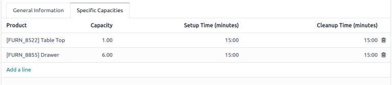

Definir la capacidad de producción
La pestaña Capacidades del producto crea un valor predeterminado de cuántas unidades de un producto se pueden producir a la vez en un centro de trabajo, junto con el Tiempo de preparación (en minutos) y el Tiempo de limpieza (en minutos) del producto.
Un formulario de centro de trabajo con diferentes capacidades especificadas para diferentes productos.
Activa la función Unidades de medida en la aplicación Inventario para especificar las capacidades de producción en diferentes medidas a partir de un recuento de unidades.

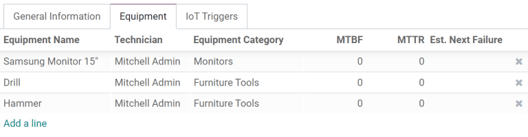

Asignar equipos a centros de trabajo
La aplicación Mantenimiento permite agregar equipos específicos a un centro de trabajo y hacer seguimiento individual de sus costos y productividad. También agrega las pestañas Equipos y Mantenimiento al formulario del centro de trabajo, que sirven para listar los equipos y programar actividades de mantenimiento.
Configurar el equipo
Usa la pestaña Equipos para asignar equipos a un centro de trabajo. Haz clic en Agregar una línea para agregar el equipo en la ventana Agregar: Equipo de mantenimiento. Para cada equipo se muestra la siguiente información:
  • Nombre del equipo: el nombre del equipo.
  • Técnico: el técnico responsable de dar mantenimiento al equipo.
  • Categoría del equipo: la categoría a la que pertenece el equipo.
  • MTBF: tiempo medio entre fallas; el tiempo promedio que el equipo funciona antes de fallar.
  • MTTR: tiempo medio de reparación; el tiempo promedio que tarda el equipo en volver a estar completamente operativo.
  • Próxima falla estimada: una estimación de cuándo ocurrirá la próxima falla del equipo.
La pestaña Equipos del formulario del centro de trabajo.
Los valores de MTBF, MTTR y Próxima falla estimada se calculan automáticamente con base en datos de fallas pasadas, si existen.

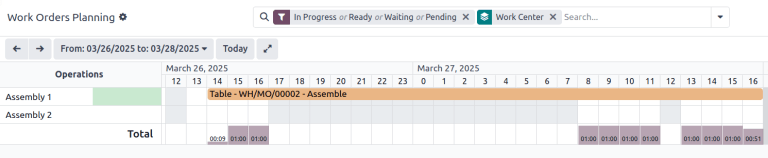

Planeación del centro de trabajo
Las órdenes de trabajo programadas actualmente se pueden consultar en las vistas de planificación de las páginas de Fabricación ‣ Planificación.
La vista de Gantt de planeación que muestra dos centros de trabajo de ensamblaje.
Las distintas páginas muestran cuántas órdenes de trabajo individuales están programadas, cuántas horas está el centro de trabajo en producción y las fechas y horas programadas actualmente para las órdenes de trabajo. Los horarios y los centros de trabajo planeados se pueden cambiar haciendo clic para acceder a la orden de trabajo individual.

El rendimiento de un centro de trabajo individual se puede consultar seleccionando Fabricación ‣ Configuración ‣ Centros de trabajo y abriendo un centro de trabajo. Las métricas aparecen en botones inteligentes en la parte superior del formulario.
Un formulario de centro de trabajo con botones inteligentes que muestran las métricas de rendimiento.
  • OEE: efectividad global del equipo, es decir, el porcentaje de tiempo en que el centro de trabajo ha sido productivo frente a sus horas de trabajo disponibles.
  • Perdido: la cantidad de tiempo perdido por paradas de trabajo.
  • Carga: la cantidad de tiempo que tomará completar la carga de trabajo actual.
  • Rendimiento: la duración real del tiempo de trabajo, mostrada como porcentaje de la duración esperada.

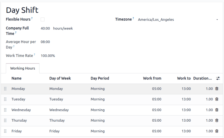

Un fabricante tiene dos turnos: uno matutino de 5:00 a. m. a 1:00 p. m. y uno vespertino de 1:00 p.m. a 9:00 p. m. Ve a cualquier centro de trabajo y edita las horas de trabajo existentes para que coincidan con el turno matutino.
Las horas de trabajo del horario matutino

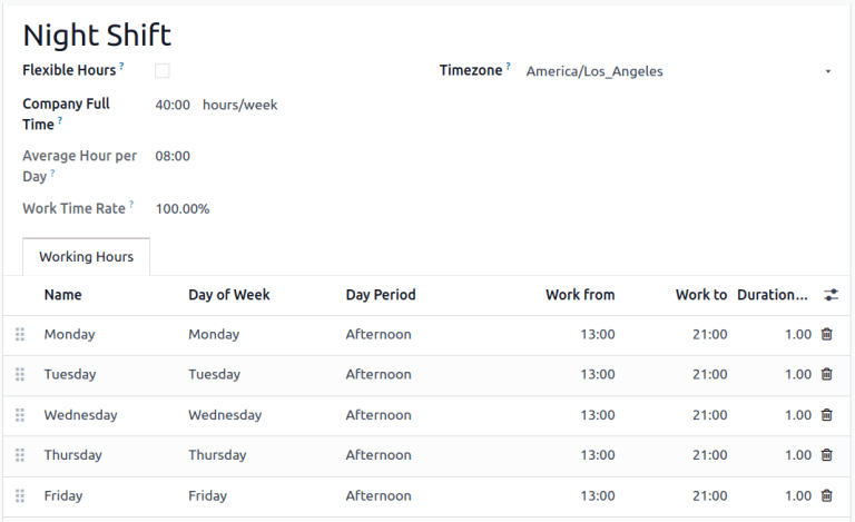

Una vez guardado el turno de día, haz clic en el ícono (engranaje) y selecciona Duplicar. Renombra esta nueva programación como Turno de noche y cambia cada Trabajar desde a 13:00 y cada Trabajar hasta a 21:00.
Las horas de trabajo del turno vespertino

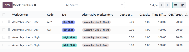

Centros de trabajo para varios turnos
Para crear los centros de trabajo duplicados, vuelve a la vista de centros de trabajo yendo a Fabricación ‣ Configuración ‣ Centros de trabajo y duplica cada uno de los centros de trabajo que usan ambos turnos, ya sea en los formularios individuales o directamente desde la vista de lista.
Para duplicar los centros de trabajo desde la vista de lista, haz clic en la casilla que aparece arriba de los elementos de la lista para seleccionarlos todos. Después, haz clic en el botón Acciones en la parte superior de la lista y selecciona Duplicar.
Un fabricante tiene dos centros de trabajo, Línea de ensamble 1 y Línea de ensamble 2, y dos horarios de trabajo, el turno matutino y el turno vespertino.
Centros de trabajo copiados para el turno matutino y vespertino.
Para crear versiones de Línea de ensamblaje 1 y Línea de ensamblaje 2 para cada turno, duplica cada uno de los centros de trabajo. Selecciona el primer centro de trabajo, agrega el nombre del turno al nombre de ese centro de trabajo y asígnale el horario de trabajo correspondiente. Opcionalmente, configura cada centro de trabajo para que uses su contraparte del turno opuesto como centro de trabajo alternativo, para asegurar que las órdenes de fabricación se asignen a ambos. Las etiquetas también pueden ayudar a distinguir visualmente cada turno.

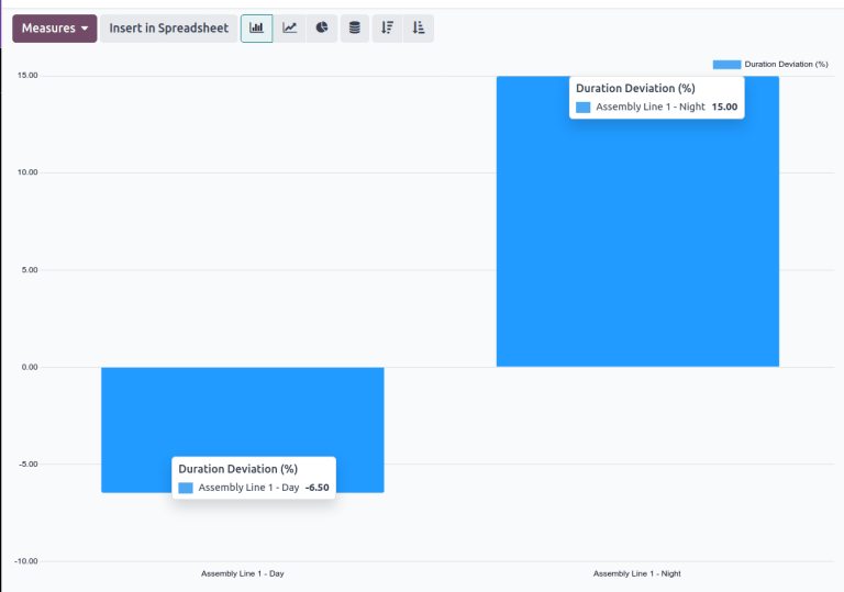

Una vez que haya creado varios centros de trabajo para representar sus turnos, los reportes que se ordenan por centro de trabajo ahora compararán los turnos. Esto puede ser útil para comparar el número de órdenes de trabajo que se están asignando a cada turno, la eficiencia general de los equipos o el tiempo real que le toma fabricar un producto a cada turno.
Se creó un reporte para comparar la eficiencia del tiempo de dos turnos que fabrican el mismo producto en el mismo centro de trabajo.
Un gráfico de barras de dos centros de trabajo con desviaciones de duración de -6.50 y 15.00
Para crear este informe, ve a Fabricación ‣ Reportes ‣ Órdenes de trabajo y haz clic para quitar el filtro Por hacer o Bloqueado o En curso con el ícono (Quitar) a su derecha. Luego, haz clic en el botón de medidas y selecciona Desviación de duración (%).
En este caso, el turno matutino, en promedio, tarda más del tiempo esperado para fabricar los productos (-6.50%) mientras que el turno vespertino tarda menos del tiempo esperado (15.00%).
