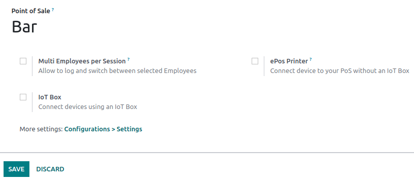

También puede configurar algunos de los ajustes desde el tablero, solo tiene que dar en los tres puntos verticales (⋮) que se encuentran en la tarjeta del PdV. Al hacerlo se abrirá una ventana emergente desde la cual podrá:
ventana emergente para acceder a los ajustes del PdV rápido
Estos ajustes están disponibles para los usuarios que tienen permisos de acceso de Administrador para Punto de venta.

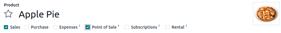

Para que los productos estén disponible para venta,
  1. Vaya a Punto de venta ‣ Productos ‣ Productos.
  2. Seleccione un producto para abrir su formulario.
  3. Seleccione la casilla Punto de venta ubicada en la parte superior del formulario.
Hacer que un producto esté disponible en el PdV.

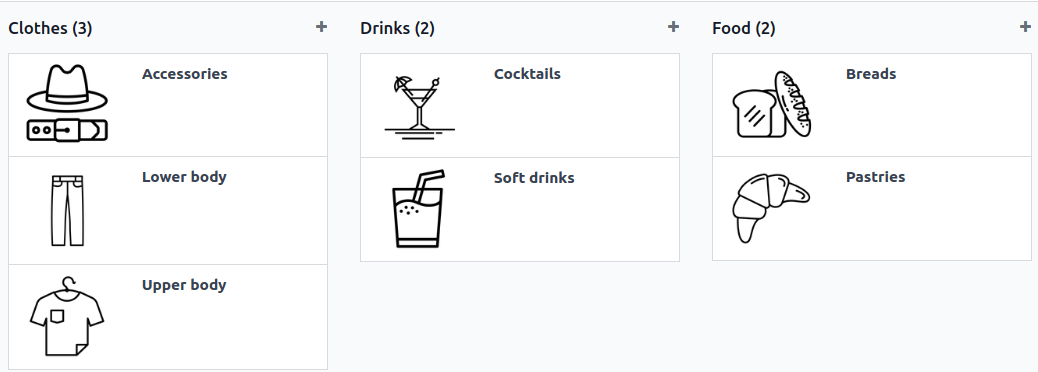

Categorías de los productos en el PdV
Las categorías de los productos en el PdV permiten que los usuarios categoricen sus productos y tengan una interfaz de PdV más limpia.
Para gestionar las categorías de PdV, vaya a Punto de venta ‣ Configuración ‣ Categorías de los productos en el PdV. Para agregar una nueva categoría, haga clic en Crear. Después, póngale un nombre en el campo Nombre de categoría.
Complete el campo Categoría principal para asociar una categoría con la categoría principal. Una categoría principal agrupa una o más categorías secundarias.
Las categorías de producto en el punto de venta están agrupadas por categorías principales.

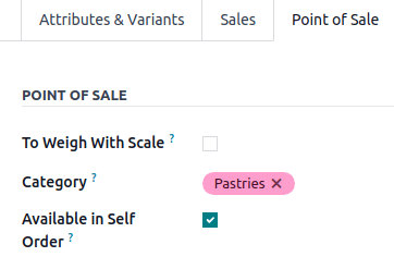

Asignar categorías a productos del PdV
Vaya a Punto de venta ‣ Productos ‣ Productos y abra el formulario de un producto. Después, vaya a la pestaña Punto de venta y llene el campo Categoría debajo de la sección Punto de venta con una o varias categorías del Punto de venta.
Pestaña del punto de venta de un formulario de producto para agregar una categoría de Producto

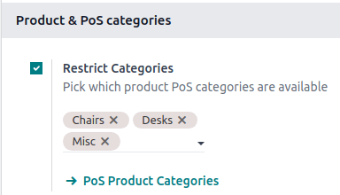

Restringir categorías
Puede limitar las categorías que aparecen en la interfaz de su punto deventa. Para ello, vaya a los ajustes del PdV y diríjase la sección Categorías de producto y PdV, luego seleccione las categorías específicas que desea mostrar en el campo Restringir categorías.
Ajuste para configurar la función Restringir categorías
