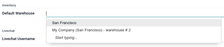

Para configurar un almacén automático para un usuario en específico, vaya a Ajustes ‣ Usuarios ‣ Gestionar usuarios, seleccione a un usuario, después vaya a la pestaña Preferencias. Baje a la sección Inventario y seleccione un almacén predeterminado del menú desplegable.
Selección de un almacén predeterminado en el perfil de un usuario.
