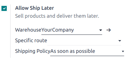

Vaya a los ajustes del PdV, diríjase a la sección Inventario y habilite Permitir enviar después.
Ajustes para habilitar y configurar la función Enviar después.
Una vez que haya habilitado esta función podrá:
  • Seleccionar un almacén para elegir la ubicación desde donde se enviarán los productos.
  • Definir una ruta específica o dejar ese campo vacío para usar la ruta predeterminada.
  • Defina la Política de envío. Si los productos pueden entregarse por separado seleccione Lo antes posible o Cuando todos los productos estén listos si desea enviar todos los productos al mismo tiempo.

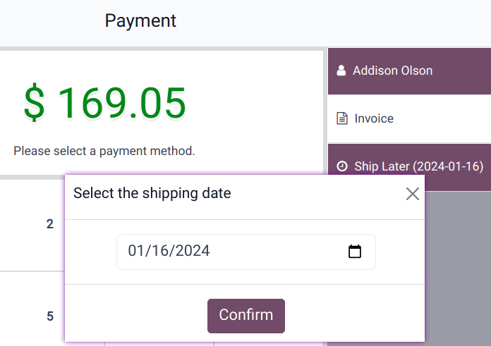

  1. Abrir una sesión y realizar una venta.
  2. Seleccione un cliente en la pantalla de pago y seleccione Enviar después.
  3. En la ventana emergente, establezca una fecha de envío y haga clic en Confirmar para ir a la pantalla de pago.
Seleccionar enviar después al pagar.
De forma instantánea, el sistema crea una orden de entrega del almacén a la dirección de envío.
El cliente seleccionado debe tener una dirección establecida para poder enviar los productos.
