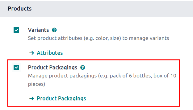

Para usar embalajes, ve a la aplicación Inventario ‣ Configuración ‣ Ajustes. Después, en el apartado Productos, activa la función Unidades de medida y embalajes y haz clic en Guardar.
Para activar los embalajes selecciona Unidades de medida y embalajes.

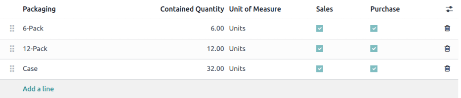

Para crear embalajes en el formulario de un producto ve a Inventario ‣ Productos ‣ Productos y selecciona uno.
Para especificar un embalaje de venta, abre la pestaña Ventas y luego especifica Embalajes en la sección Ventas adicionales y ventas cruzadas. Especifica embalajes existentes o crea nuevos haciendo clic en Crear y editar. Al hacer clic en Crear y editar, se abre una ventana Crear embalajes, donde puedes especificar la información del embalaje:

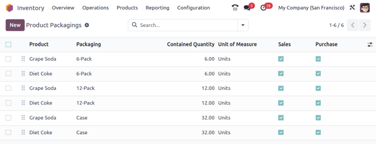

Para ver todos los empaques creados, ve a Inventario ‣ Configuración ‣ Unidades y empaques. Así se abre la página Unidades y empaques con la lista completa de todos los empaques creados para todos los productos. Crea nuevos empaques haciendo clic en Nuevo.
Dos productos de refresco, Refresco de uva y Refresco de dieta, tienen tres tipos de embalaje configurados. En la página Unidades y embalajes cada producto se puede vender como un paquete de 6, que contiene 6 productos, como un paquete de 12, que contiene 12 productos, o como una caja, que contiene 32 productos.
Lista de diferentes empaquetados para los productos.

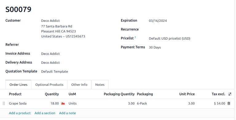

Al crear una orden de venta en la aplicación Ventas especifica los embalajes que se deben usar para el producto. El embalaje seleccionado se muestra en la orden de venta en el campo Unidades.
18 latas del producto Refresco de uva. Este se envasa con tres paquetes tipo six-pack.
Asignar empaquetados en la línea de la orden de venta.
