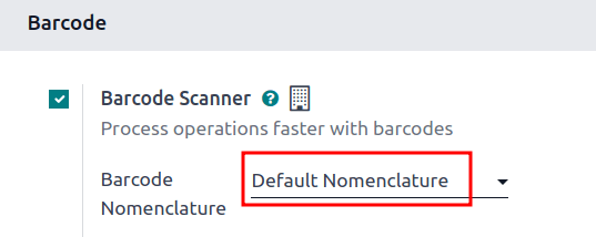

Para utilizar la nomenclatura predeterminada, ve a Inventario ‣ Configuración ‣ Ajustes. En la sección Código de barras, selecciona la casilla etiquetada como Lector de códigos de barras, esta acción instalará la aplicación Código de barras en la base de datos.
Después, asegúrate de que la opción en el campo Nomenclatura de código de barras sea Nomenclatura predeterminada y haz clic en Guardar.
Captura de pantalla en la que se activó la función de códigos de barra con la opción "Nomenclatura predeterminada" seleccionada.

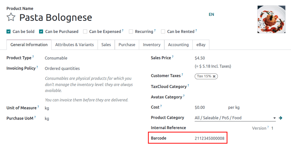

Para configurar el código de barras del producto Pasta a la boloñesa es necesario agregar el código de barras EAN 2112345000008 en el campo Código de Barras en su respectivo formulario (desde Inventario ‣ Productos ‣ Productos, luego selecciona el producto deseado). La unidad de medida debe ser kg.
Campo de código de barras en el formulario del producto.

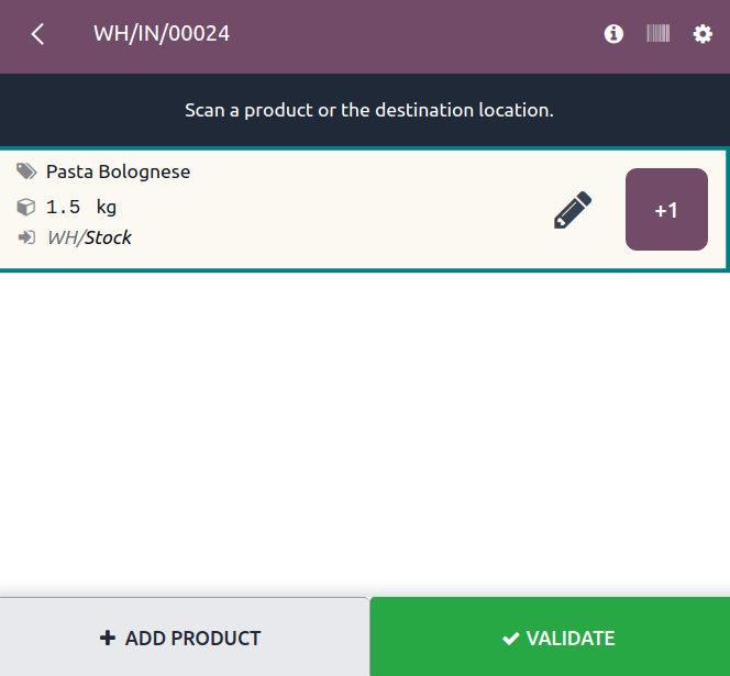

Ve a Código de barras ‣ Operaciones para asegurarse de que los productos se están escaneando de forma correcta. Haz clic en cualquier tipo de operación, como Recepciones, y luego haz clic en el botón Nuevo para crear un movimiento de existencias en borrador. Escanea el código de barras de peso del producto, como 2112345015002, la configuración del código de barras es correcta si aparece el producto deseado.
Visualización de un código de barras escaneado con éxito.

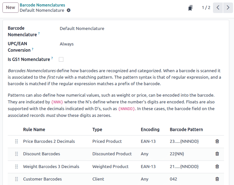

Ajustes de la página Nomenclatura predeterminada.
En la página Nomenclatura predeterminada haz clic en Agregar una línea en la parte inferior de la tabla. Esta acción abrirá una ventana emergente llamada Crear reglas para crear una.
El campo Nombre de la regla se usa de forma interna para identificar a qué código de barras representa.
El campo secuencia representa la prioridad de la regla. Esto quiere decir que mientras menor sea el valor, la regla aparecerá más arriba en la tabla.
El campo Tipo del código de barras representa distintas clasificaciones de la información que puede comprender el sistema (por ejemplo, Paquete, Lote, Ubicación, Cupón, etc.).
El campo Codificación especifica la codificación que utiliza el código de barras. Esta regla solo se aplica si el código de barras utiliza esta codificación en específico. Las opciones de codificación disponibles son EAN-13, EAN-8, UPC-A y GS1-28.
El campo Patrón de código de barras representa la manera en que el sistema reconoce la secuencia de letras o números para contener información sobre el producto. A veces aparece el número de . cuando es necesaria una cierta cantidad de dígitos. La N representa los dígitos de números enteros y la D representa los dígitos decimales.
1... representa cualquier número de 4 dígitos que inicie con 1 y NNDD representa un número de dos dígitos con dos decimales. Por ejemplo, 14.25 se representa como 1425.
Después de llenar la infirmación, haz clic en Guardar y crear nuevo para guardar la regla y crear una nueva de inmediato. También puede hacer clic en Guardar y cerrar para guardar y regresar a la tabla de reglas.
