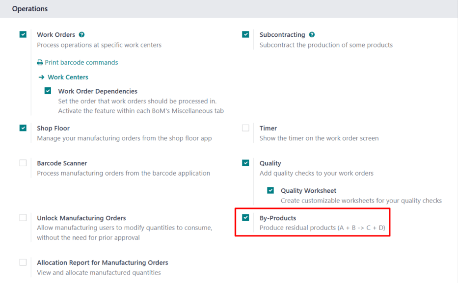

Para especificar subproductos en la lista de materiales de un producto debes habilitar la función Subproductos. Para hacerlo, ve a Manufactura‣ Configuración ‣ Ajustes y selecciona la casilla Subproductos ubicada en la sección Operaciones. Después, haz clic en Guardar para aplicar el cambio.
La función "Subproductos" en la página de ajustes de la aplicación Manufactura.
Una vez que habilite los subproductos, aparecerá una pestaña con el mismo nombre en las listas de materiales de los productos.

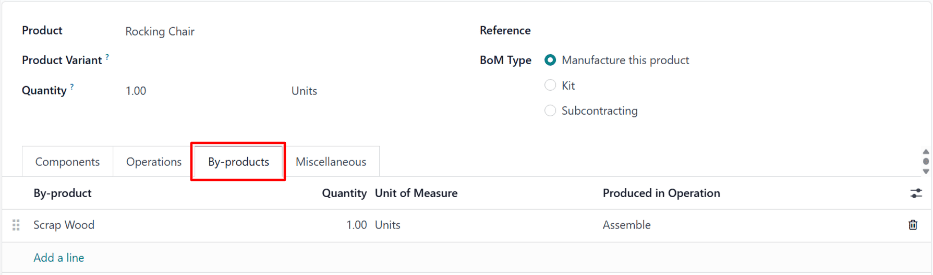

Ve a la pestaña Subproductos de la lista de materiales, haz clic en Agregar una línea y selecciona un subproducto en el campo desplegable Subproducto. En el campo Cantidad ingresa la cantidad de los subproductos producidos durante la fabricación.
Si el subproducto que se produjo durante una operación específica de una orden de fabricación, selecciona la operación en el campo Producido en la operación. Por ejemplo, si se produjo un subproducto de un pedazo de madera durante la operación Ensamblaje, selecciona esa operación en el campo Producido en la operación.
La pestaña "subproductos" en una lista de materiales, con un "pedazo de madera" como 'subproducto'.

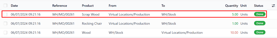

Cuando termine la fabricación, haz clic en el botón Producir en la parte superior de la OF. Después, los conteos de inventario se actualizan para reflejar la cantidad de subproductos producidos, así como la cantidad del producto.
Haz clic en el botón inteligente Movimientos de producto ubicado en la parte superior de la página de la orden de fabricación para ver los movimientos de componentes y productos. Cada subproducto aparece en la página Movimientos de inventario, en la columna De está la ubicación virtual de producción y la columna A tiene la ubicación donde se almacena el subproducto.
La página de movimientos de producto para una orden de fabricación con subproductos.
