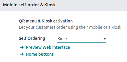

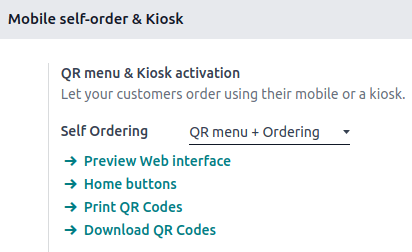

Para activar esta función, primero seleccione un tipo de autopedido y luego vaya a ajustes de PdV, baje a la sección Autopedidos por celular y quioscos y seleccione un tipo de autopedido en la sección Menú QR y activación del quiosco.
Tiene varias opciones:
Si selecciona Menú QR o Menú QR + Pedidos, los clientes podrán acceder al menú o catálogo del producto al escanear un código QR con su dispositivo móvil. Con la segunda opción, también podrán crear una orden y realizar el pago.
Haga clic en Imprimir códigos QR para descargar un documento .pdf con los códigos QR generados.
Haga clic en el icono Descargar códigos QR para descargar un archivo descomprimido con los códigos QR generados.
En restaurantes la acción de imprimir o descargar códigos QR hace que se genere tantos códigos QR como mesas disponibles. En tiendas hace que se genere solo un código QR genérico.

Si selecciona Quiosco, los clientes podrán acceder al menú o catálogo de productos, crear órdenes y realizar el pago desde un quiosco de autopedido.
Cuando seleccione el tipo de autopedido, los ajustes adicionales se actualizarán para coincidir con el tipo que seleccionó.

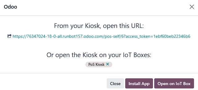

El usuario del PdV debe:
Hacer clic en Iniciar quiosco.
Abra la URL que obtenga en el o los quioscos de autopedido.
Haga clic en la URL que obtenga para abrir el quiosco en una nueva pestaña.
Haga clic en Instalar aplicación para instalar el módulo de quiosco en su quiosco de autopedido.
También puede hacer clic en Abrir en la caja IoT si su quioscoestá conectado a un sistema de IoT.
Una vez que haya abierto una sesión, el botón Iniciar quiosco cambiará a Abrir quiosco en la tarjeta del PdV.
Haga clic en Abrir quiosco en la tarjeta del PdV para volver a abrir la ventana emergente y acceder a la interfaz de autopedido.

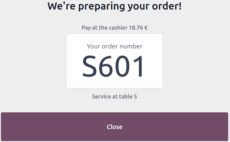

Seguir las instrucciones en la pantalla para indicar una mesa y pagar por la orden.
Debe abrir una sesión de PdV para que los clientes puedan realizar una orden.
Una vez que haya realizado la orden, se envía a la pantalla de preparación y se agrega a la lista de órdenes del PdV.
