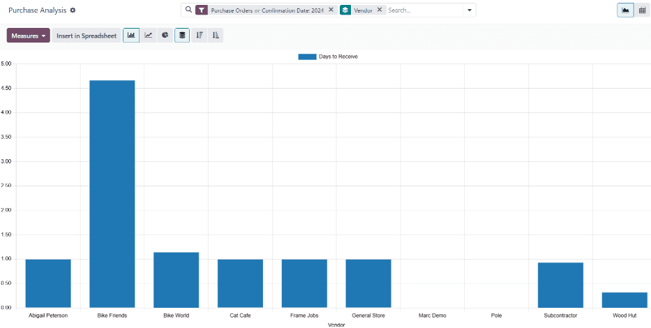

Recientemente, Bike Haus decidió que su gerente de compras, David, analizara cuánto tiempo tardó cada uno de sus proveedores en entregar los artículos que compraron durante el año en curso.
Primero, David va a Compras ‣ Reportes ‣ Compra y selecciona el tipo de gráfico (de barras) en la parte superior del reporte.
Luego, hace clic en el botón (flecha hacia abajo) ubicado a la derecha de la barra de búsqueda para abrir su menú desplegable. En la sección de filtros Fecha de confirmación, se asegura de que solo el filtro del año esté activo. Después, selecciona la opción Proveedor en la sección Agrupar por y hace clic fuera del menú desplegable para cerrarlo.
Por último, David hace clic en el menú desplegable Medidas y selecciona la opción Días para recibir.
Con todas estas opciones habilitadas, el reporte de análisis de compra mostrará un gráfico de barras con una barra para cada proveedor. Estas representan el número promedio de días que tardan en recibir los productos comprados al proveedor.
Con estos datos David puede ver que, en promedio, Amigos Ciclistas tardan más de 4.5 días en entregar los productos comprados. Más de cuatro veces el tiempo que tardan otros proveedores.
Gracias a esta información, David decide reducir la cantidad de productos que compran a Amigos Ciclistas.

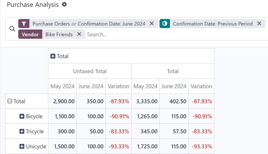

Continuando con el ejemplo anterior, ha pasado un mes desde que en Bike Haus decidieron reducir la cantidad de productos que adquieren de Amigos Ciclistas, uno de sus proveedores. El gerente de compras de Bike Haus, David, quiere entender cómo ha influido esta decisión en la cantidad de dinero que han gastado en productos de Amigos Ciclistas.
Primero, David va a Compras ‣ Reportes ‣ Compras y selecciona la opción tabla dinámica en la parte superior de la pantalla.
En la barra de búsqueda, escribe Amigos Ciclistas y presiona Enter. El reporte solo le mostrará los datos de las compras que han hecho a Amigos Ciclistas.
Luego, David hace clic en el botón (flecha hacia abajo) ubicado a la derecha de la barra de búsqueda para abrir su menú desplegable y selecciona Año y Mes en el campo Fecha de confirmación.
A continuación, David hace clic en el menú desplegable Medidas y deja activos los conjuntos de datos Total y Total sin impuestos.
Por último, David hace clic en el botón Total sin expandir que se encuentra sobre las filas de la tabla dinámica y selecciona la opción Producto.
Con todas estas opciones configuradas, el reporte de análisis de compras muestra una tabla dinámica con los datos de compra del mes en curso.
La tabla dinámica incluye una columna para cada producto que cumple los criterios. Estas columnas, a su vez, están divididas en tres columnas más pequeñas: la cantidad de cada producto vendido, el total sin impuestos gastado en el producto y el total con impuestos gastado en el producto. También hay tres columnas al final de la tabla que muestran los totales generales de todos los productos.
