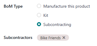

Después de especificar el proveedor, configura una BoM de tipo subcontratación para el producto. Haz clic en el botón inteligente Lista de materiales en el formulario del producto. Luego, selecciona la BoM deseada o crea una nueva.
Como alternativa, ve a Manufactura ‣ Productos ‣ Listas de materiales y selecciona la lista de materiales del producto subcontratado.
En el campo Tipo de lista de materiales, selecciona Subcontratación y después, en el campo Subcontratistas, agrega uno o varios subcontratistas.
Debido a que tanto los componentes como la fabricación son manejados por el subcontratista, no es necesario listar ningún componente en la pestaña Componentes de la BoM.

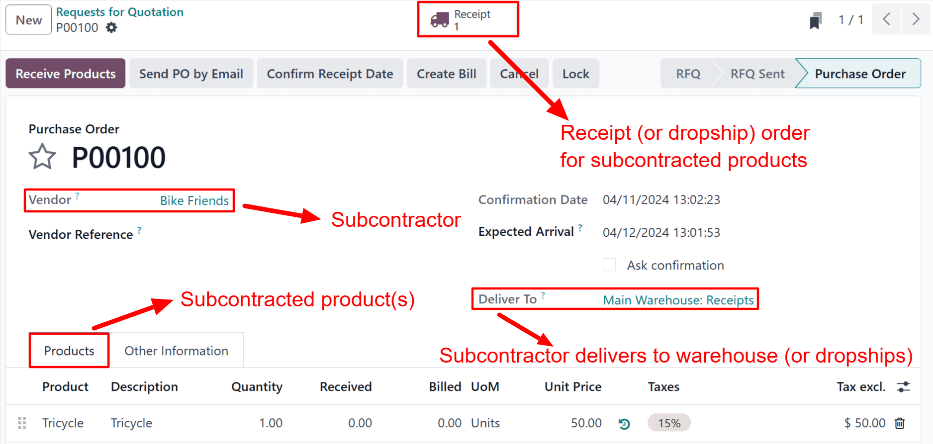

Crear y confirmar una orden de compra
Para crear una orden de compra para el producto subcontratado, ve a Compras ‣ Órdenes ‣ Órdenes de compra y haz clic en Nuevo.
Comienza a completar la orden de compra al seleccionar un subcontratista en el menú desplegable Proveedor. En la pestaña Productos, haz clic en Agregar un producto para crear una nueva línea de producto. Selecciona el producto subcontratado en el campo Producto e ingresa la cantidad en el campo Cantidad.
Después de agregar el producto, el campo Entrega esperada se actualiza con la fecha de entrega prevista del producto terminado, según el plazo de entrega que configuraste antes para el proveedor.
Por último, haz clic en Confirmar orden para confirmar la orden de compra. El sistema creará una recepción de forma automática y el botón inteligente Recepción aparecerá en la parte superior del formulario.
