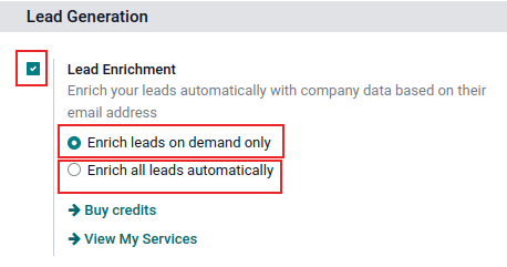

Configuración del enriquecimiento de leads
Para configurar el enriquecimiento de leads en la aplicación CRM, vaya a CRM ‣ Configuración ‣ Ajustes y en la sección Generación de leads seleccione la casilla junto a Enriquecimiento de leads. Elija entre Enriquecer leads solo bajo demanda o Enriquecer todos los leads en automático y haga clic en el botón Guardar para activar los cambios.
Página de ajustes de generación de leads en CRM, con la activación del enriquecimiento de leads resaltada y la opción de enriquecer  leads solo bajo demanda elegida.

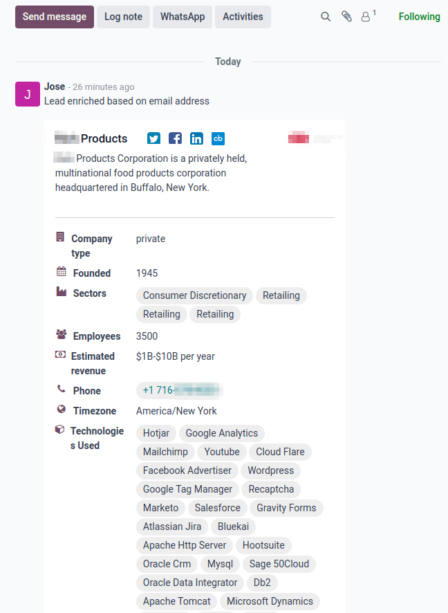

El siguiente es un ejemplo que se completó de forma correcta con el enriquecimiento de leads:
Visualización del chatter con datos de enriquecimiento de leads.

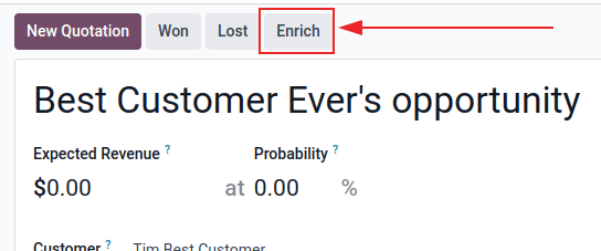

Enriquecer leads de forma manual
Si la opción seleccionada en la página de ajustes de CRM al activar la función Enriquecimiento de leads fue Enriquecer leads solo bajo demanda, entonces los usuarios deben enriquecer los leads de forma manual. Para ello deberán hacer clic en el botón Enriquecer que se encuentra en el menú superior del lead.
Obtendrá la misma información por el mismo costo de créditos de compras dentro de la aplicación (uno por enriquecimiento). Este método de enriquecimiento es útil cuando no es necesario enriquecer todos los leads o cuando el precio es un problema.
Función de botón de enriquecimiento manual en un recuadro rojo en el lead de CRM.

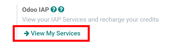

También puede comprar créditos y saldo en la aplicación Ajustes. En la sección de Contactos busque Compras dentro de la aplicación de Nexovate y haga clic en Ver mis servicios.
Buy credits in the Nexovate settings.
