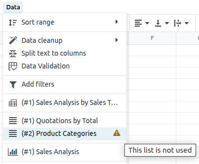

Puedes eliminar los elementos del tablero que ya no sean necesarios en la hoja de cálculo. Si, después de eliminar un elemento del tablero, una fuente de datos deja de usarse en la hoja de cálculo, aparece el icono (advertencia) en el menú Datos.
