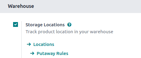

Para realizar transferencias entre almacenes o entre compañías usando MTO o reglas de reabastecimiento, ve a Inventario ‣ Configuración ‣ Ajustes y asegúrate de que tanto Ubicaciones de almacenamiento como Rutas de varios pasos estén habilitadas.

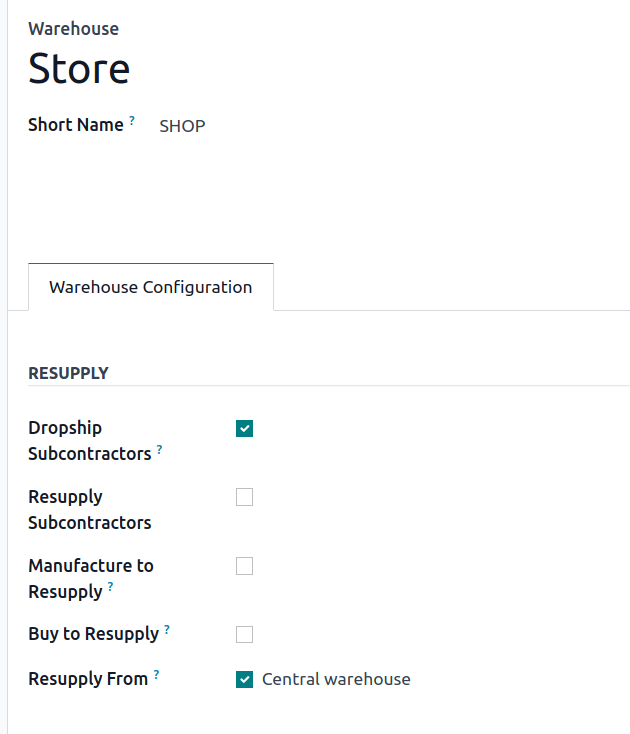

En la pestaña Configuración del almacén, ubica el campo Reabastecer desde. Selecciona uno o más almacenes que reabastecerán el almacén actual. En una base de datos de varias compañías, este campo también enumera los almacenes de las otras compañías a las que el usuario tiene acceso.
El campo Reabastecer desde aparece solo si la base de datos tiene al menos dos almacenes, o si hay varias compañías configuradas.
El almacén central que abastecerá las tiendas se llama Principal. El campo Reabastecer desde se configura con este almacén en la página de configuración del almacén de la tienda.
Abastecer un almacén desde otro en la pestaña "configuración del almacén"

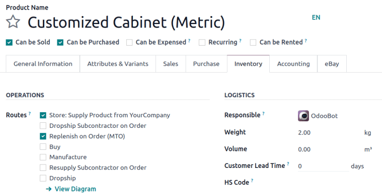

Para reabastecer productos usando MTO, asegúrate de que la ruta Reabastecer por orden (MTO) esté seleccionada en la pestaña Inventario del formulario del producto.
La ruta Reabastecer por orden (MTO) solo aparece si la función Reabastecer por orden (MTO) está habilitada en Inventario ‣ Configuración ‣ Ajustes.
Con las rutas de reabastecimiento y MTO seleccionadas, continúa reabasteciendo desde otro almacén.
Un gabinete personalizado, vendido en el almacén Tienda, se reabastece desde el almacén central, Mi compañía. Para reabastecer el producto usando MTO, se seleccionan las siguientes rutas:
  • Tienda: suministrar producto desde SuEmpresa
  • Reabastecer sobre pedido
Configuración de ruta que permite reabastecer un producto desde un segundo almacén.

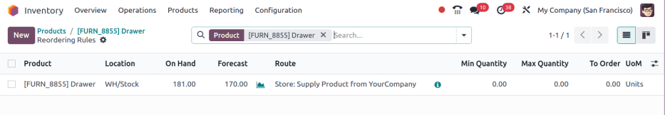

Se crea una regla de reabastecimiento 0/0 para reabastecer el almacén de la tienda, con la Ubicación configurada como TIENDA/Stock y la Ruta configurada como Tienda (Chicago): Abastecer producto desde Principal.
Imagen de la configuración de regla de reabastecimiento.

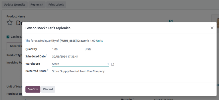

  • Desde el formulario del producto: en el formulario del producto, haz clic en el ícono (Acciones) y luego en Reabastecer. En la ventana emergente, configura la Cantidad y la Fecha programada deseadas. Opcionalmente, configura la ruta de reabastecimiento en el campo Ruta preferida. Luego, haz clic en Confirmar.
    Ventana emergente para reabastecer desde el formulario del producto.

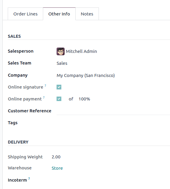

  • Desde una orden de venta (solo MTO): crea una cotización con el producto. En la pestaña Otra información del formulario de la cotización, configura el Almacén con el almacén receptor y luego haz clic en Confirmar la cotización.
    Campo Almacén en la pestaña Otra información de una cotización.

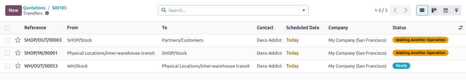

Una vez activada, se crean las siguientes transferencias:
  1. Transferencias de salida que mueven el producto del almacén que abastece a la ubicación de tránsito. Según la configuración de Envíos salientes del almacén, esto es una sola entrega, o un alistamiento (y empaque) seguido de una entrega.
  2. Una recepción desde la ubicación de tránsito hacia el almacén receptor, seguida de los pasos adicionales definidos en su configuración de Envíos entrantes. La recepción queda en estado En espera hasta que se valide la entrega del almacén que abastece.
Si el producto se transfiere entre almacenes de la misma compañía, la ubicación de tránsito es Tránsito entre almacenes. Si la transferencia ocurre entre almacenes de compañías diferentes, la ubicación de tránsito es Tránsito entre compañías.
Una entrega creada manualmente desde el almacén que abastece hacia la dirección del almacén receptor también genera la recepción en el almacén receptor. Las devoluciones de estas recepciones se envían de vuelta al almacén que abastece.
Se crea una orden de venta del producto en la ubicación de la tienda de Chicago. Para reabastecer el producto desde el almacén Principal, Nexovate genera una orden de entrega desde WH/Stock hacia Tránsito entre compañías, y una recepción desde Tránsito entre compañías hacia la ubicación TIENDA/Stock. La recepción queda lista una vez se valide la entrega.
Imagen de envíos del almacén a la tienda.
