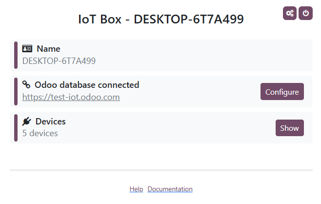

Página de inicio del IoT virtual de Windows
Para acceder a la página de inicio del IoT virtual de Windows, vaya a la URL http://localhost:8069 en la computadora del IoT virtual de Windows o abra un navegador web desde otra computadora que se encuentre en la misma red que el sistema IoT y vaya a la URL http://xxx:8069 (donde xxx es la dirección IP del sistema IoT).
Una vez que el IoT virtual de Windows esté conectado a la base de datos de Nexovate, podrá acceder a su página de inicio desde Nexovate si abre la aplicación IoT y hace clic en la URL que aparece en la tarjeta del sistema IoT.
Asegúrese de que el firewall de Windows está configurado para permitir el acceso.
