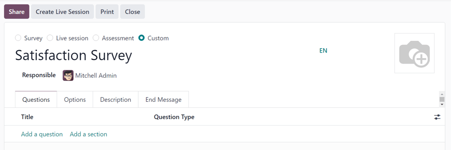

Formulario de encuestas
Aspecto de un formulario de encuesta vacío en la aplicación Encuestas de Nexovate.
En la parte superior del formulario de encuesta hay cuatro botones de opción y cada uno representa un estilo de encuesta. Las opciones son:
  • Encuesta
  • Sesión en vivo
  • Evaluación
  • Personalizado (opción seleccionada de forma predeterminada)
Estas opciones tienen el propósito de simplificar el proceso de diseñar encuestas. Los usuarios cuentan con ajustes y opciones automatizadas que son útiles y específicas para cada tipo de encuesta. Estas opciones incluyen su propia selección específica de posibilidades.
La opción Personalizado, que se encuentra seleccionada de forma predeterminada, ofrece todas las opciones de cada tipo de encuesta potencial (ubicadas en la pestaña Opciones).
Abajo de las opciones de tipo de encuesta hay un campo vacío en el que debe escribir un nombre para la encuesta.
Abajo del campo del nombre de la encuesta está el campo Responsable. Elija a un usuario con el menú desplegable para que esté a cargo de la encuesta. El usuario que creó la encuesta está seleccionado de forma predeterminada como el responsable.
La opción para agregar una imagen de fondo, representada por el icono 📷 (cámara), se encuentra a la derecha de esos campos y arriba de las pestañas. Al hacer clic en ella podrás subir una imagen que se utilizará como la imagen de fondo para toda la encuesta. Esta opción no es obligatoria.
Abajo de esos campos y opciones hay cuatro pestañas: Preguntas, Opciones, Descripción y Mensaje final.

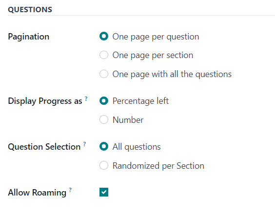

Sección de preguntas
La sección Preguntas de la pestaña Opciones en un formulario de encuesta en la aplicación Encuestas de Nexovate.
El primer campo en la sección Preguntas trata sobre la paginación (o el diseño general) de la encuesta.
En el campo Paginación elija entre Una página por pregunta, Una página por sección o Una página con todas las preguntas.
Si selecciona Una página con todas las preguntas, todas las opciones restantes en el campo de preguntas desaparecen a excepción de Selección de pregunta, ya que ya no son necesarias.
Después seleccione una de las siguientes opciones en el campo Mostrar progreso como:
  • Porcentaje restante: muestra el porcentaje restante de la encuesta a los participantes.
  • Número: muestra el número de preguntas respondidas junto con el número total de preguntas a responder.
En el campo de Selección de preguntas, elija si desea mostrar la encuesta con Todas las preguntas o Aleatorio por sección. Si elige Aleatorio por sección, entonces aparecerá una nueva columna en la pestaña Preguntas titulada: Número de preguntas seleccionadas al azar.
En la columna Número de preguntas seleccionadas al azar escriba cuántas preguntas de esa sección en particular deben ser elegidas al azar para el participante.
Por último, está la opción Permitir saltar entre preguntas y cuando está activada los participantes pueden ir a las páginas anteriores de la encuesta.

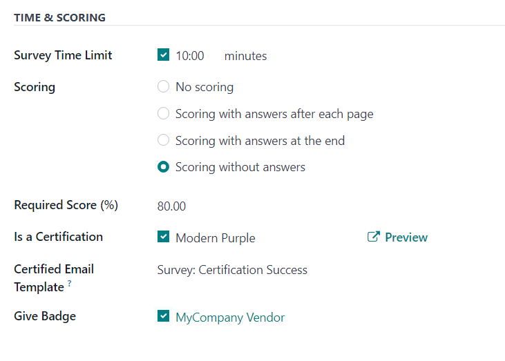

Sección de tiempo y puntaje
La sección de tiempo y puntaje de la pestaña Opciones en un formulario de encuesta en la aplicación Encuestas de Nexovate.
La primera opción en la sección Tiempo y puntaje es Límite de tiempo de la encuesta. Si está seleccionada, ingresa la cantidad de tiempo (en minutos) que funcionará como límite de tiempo de la encuesta.
Luego, en la sección Puntaje, elija entre Sin puntaje, Puntaje con respuestas después de cada página, Puntaje con respuestas al final o Puntaje sin respuestas.
No hay otras opciones disponibles en esta sección si selecciona Sin puntaje. Sin embargo, si selecciona cualquier otra opción de puntaje, aparecen dos campos adicionales: Puntaje obligatorio (%) y Es una certificación.
En el campo Puntaje obligatorio (%) escribe el porcentaje mínimo que los participantes deben obtener para aprobar la encuesta. El puntaje que se encuentre por debajo de este umbral se considera reprobado. Esta cifra también se utiliza para determinar si un participante está «certificado» o no en caso de que la opción Es una certificación esté seleccionada.
Si la opción Es una certificación está habilitada, la encuesta se convierte en una certificación. Estas aparecen en el tablero principal de la aplicación Encuestas representadas con un trofeo a la mitad atrás del título de la encuesta si se se encuentra en la vista de kanban predeterminada o con un trofeo completo si está en la vista de lista.
Al habilitar la opción Es una certificación aparecen tres campos adicionales: uno al lado de la opción y dos abajo.
Con el campo que aparece junto a la opción los usuarios pueden seleccionar (y previsualizar) una plantilla de certificación.
Abajo, en el campo Plantilla de correo electrónico de la certificación, los usuarios pueden seleccionar una plantilla de correo electrónico preconfigurada o crear una para enviársela a los participantes certificados de la encuesta al completarla.
Por último, si selecciona el campo Otorgar insignia, entonces aparecerá una insignia preconfigurada en la página de contacto de ese participante certificado de la encuesta.

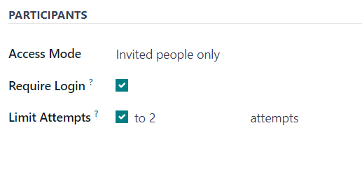

Sección de participantes
La sección Participantes de la pestaña Opciones en un formulario de encuesta en la aplicación Encuestas de Nexovate.
La primera opción disponible en la sección Participantes es el campo Modo de acceso. Allí, los usuarios pueden determinar quién tiene acceso a la encuesta. Los usuarios pueden seleccionar Cualquier persona que tenga el enlace o Solo personas con invitación.
También está la opción: Es necesario iniciar sesión. Al activar esta función los usuarios deberán iniciar sesión antes de poder tomar la encuesta, incluso si tienen un token válido.
Finalmente, también está el campo Limitar intentos. Si la activas, aparecerá un campo adicional a un lado en el que los usuarios pueden determinar cuántas veces se puede intentar esta encuesta.

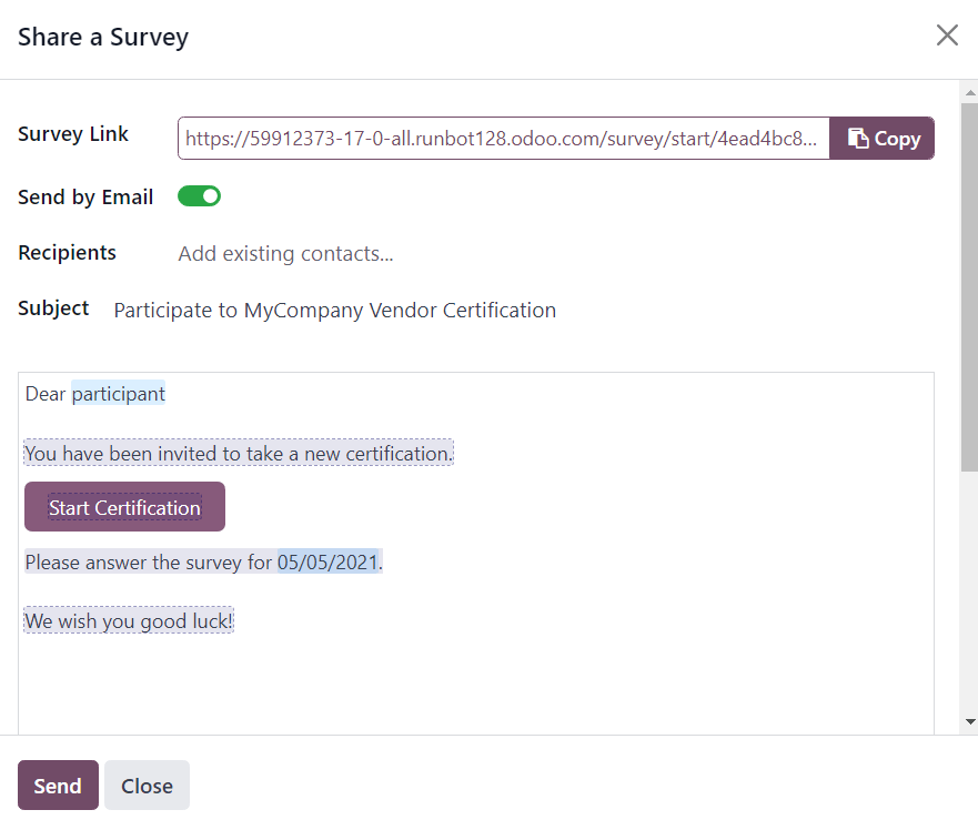

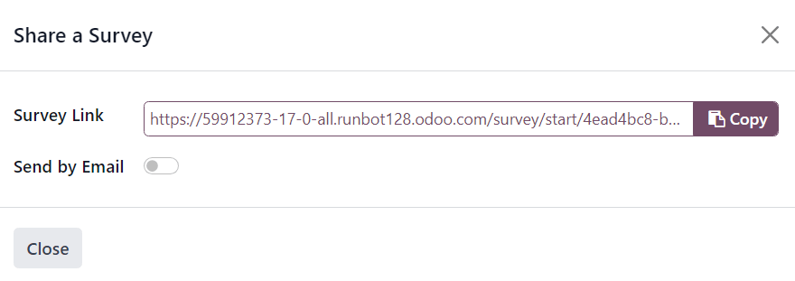

  • Compartir: haz clic para abrir el formulario emergente Compartir encuesta, este sirve para invitar a los posibles participantes a la encuesta. Aquí se encuentra el enlace de la encuesta, puedes copiarlo y enviárselo a los participantes, además está el botón Enviar por correo electrónico.
    La ventana emergente "Compartir encuesta" que aparece en la aplicación Encuestas de Nexovate.
    Cuando el botón Enviar por correo electrónico está activo (cambia a color verde) aparecen campos adicionales en los que puedes agregar destinatarios, correos electrónicos adicionales y el asunto de este mensaje. Abajo aparece una plantilla de correo electrónico dinámica con texto y el botón Iniciar certificación. Puedes modificar todo esto en caso de que sea necesario.
    La ventana emergente "Compartir una encuesta'" en la aplicación Encuestas de Nexovate con la opción Enviar por correo electrónico activada.
    Haz clic en:guilabel:Enviar después de completar las modificaciones correspondientes para enviar esa invitación por correo a todas las direcciones y contactos que aparecen en el campo Destinatarios.
