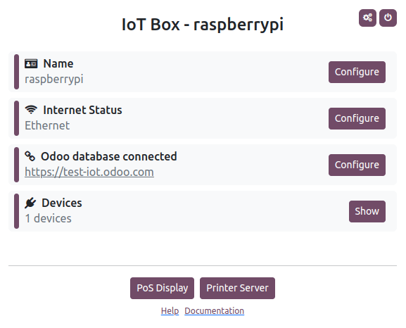

Página de inicio de la caja IoT
Para acceder a la página de inicio de la caja IoT, abra un navegador web en la misma red que la caja IoT y navegue hasta la dirección IP de la caja IoT.

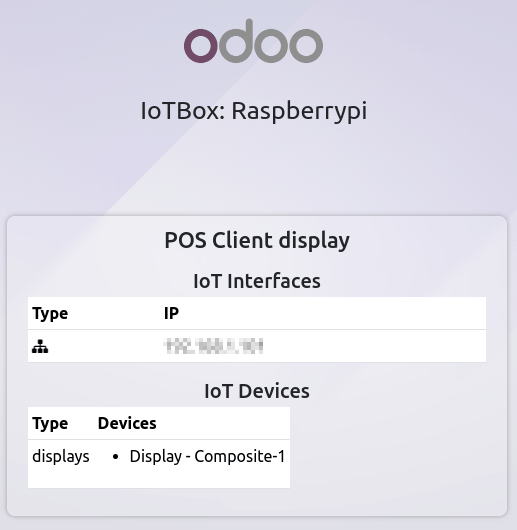

  • Conecte la caja IoT a un monitor externo, la dirección IP aparecerá en la pantalla.
    Pantalla del PdV con la dirección IP de la caja IoT
