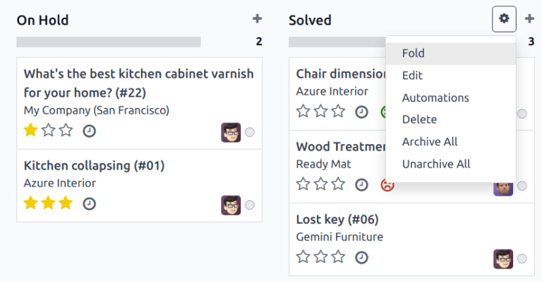

Para plegar una etapa, ve al tablero de Soporte al cliente y haz clic en un equipo para abrir su flujo. Pasa el cursor sobre el encabezado de una etapa y haz clic en el icono (engranaje) que aparece en la esquina superior derecha de la columna de kanban de esa etapa.
Vista de la etapa en el flujo de soporte al cliente, destaca el icono de engranaje y la opción de edición de la etapa.
Al hacer clic en el icono de engranaje, aparecerá una opción para plegar la etapa de manera temporal y simplificar la vista de kanban. Esto no cierra los tickets que se encuentren en esta etapa y tampoco pliega la etapa de forma permanente. Sigue los pasos que se encuentran a continuación en caso de que necesites plegar una etapa para cerrar los tickets.

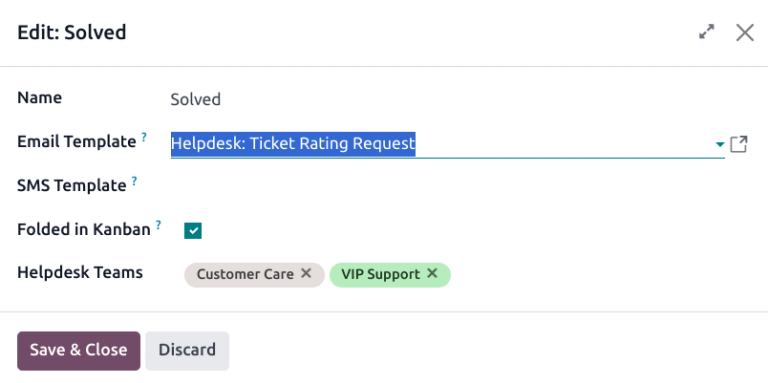

En el menú que aparece selecciona Editar para abrir los ajustes de la etapa. Marca la casilla Plegado en kanban y después haz clic en Guardar y cerrar para confirmar los cambios. Ahora, los tickets que lleguen a esta etapa plegada se marcarán como cerrados.

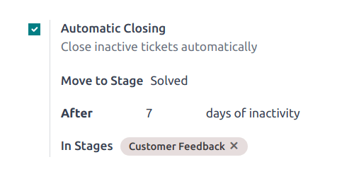

Ve a la página de ajustes del equipo en Soporte al cliente ‣ Configuración ‣ Equipos de soporte al cliente y habilita Cierre automático en la sección Autoservicio.
Si solo una de las etapas del equipo está plegada en la vista de kanban, esta es la selección predeterminada en el campo Mover a etapa. Si el equipo tiene más de una etapa plegada, la etapa que aparece primero en el flujo es la predeterminada para este campo. Si ninguna etapa está plegada, la selección predeterminada es la última etapa del flujo.
El campo Después de días de inactividad es 7 de forma predeterminada, pero puedes cambiarlo si así lo deseas.
El campo Después de días de inactividad no tiene en cuenta el calendario laboral a la hora de registrar el tiempo que un ticket ha estado inactivo.
Si solo deben utilizarse determinadas etapas para realizar un seguimiento de los días de inactividad, pueden añadirse al campo En etapas.

Por lo tanto, los ajustes de Cierre automático se configurarían de la siguiente manera:
  • Cierre automático: seleccionado
  • Mover a la etapa: resuelto
  • Después de `7 días de inactividad
  • En etapas: Retroalimentación de los clientes

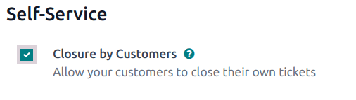

Si habilita Cierre por clientes, esto permitirá a los clientes cerrar sus propios tickets cuando determinen que su problema se ha resuelto.
Ve a Soporte al cliente ‣ Configuración ‣ Equipos de soporte al cliente. Haz clic en un equipo para abrir su página de ajustes, busca la sección Autoservicio y selecciona la casilla Cierre por clientes.

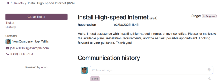

Después de activar los ajustes de cierre del ticket, los clientes podrán ver el botón Cerrar ticket cuando consulten su ticket en el portal de clientes.
Vista del cliente al cerrar un ticket en la aplicación Soporte al cliente de Nexovate.
Los clientes pueden ver sus tickets al hacer clic en el enlace Ver el ticket que reciben por correo electrónico. El enlace se incluye en la plantilla Solicitud de confirmación de forma predeterminada a la primera etapa de un equipo. Este enlace no requiere que el cliente tenga acceso al portal para ver o responder su ticket.
