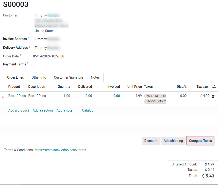

Es necesario que confirme los documentos durante el flujo de ventas para poder calcular de forma automática los impuestos en las cotizaciones y facturas de Nexovate con AvaTax. También puede calcularlos de forma manual con el botón Calcular impuestos cuando los documentos están en la etapa de borrador.
Los impuestos se volverán a calcular al hacer clic en el botón Calcular impuestos si editó alguna de las líneas de producto en la factura.
Una cotización de ventas con el botón confirmar y calcular impuestos dentro de un recuadro rojo.
El cálculo de impuestos se activa durante la siguiente activación automática y la siguiente activación manual.

  • El botón Calcular impuestos ubicado en la parte inferior de la cotización.
  • El botón Calcular impuestos ubicado en la parte superior de la factura.
Use cada uno de estos botones para volver a calcular los impuestos de ventas de forma manual.

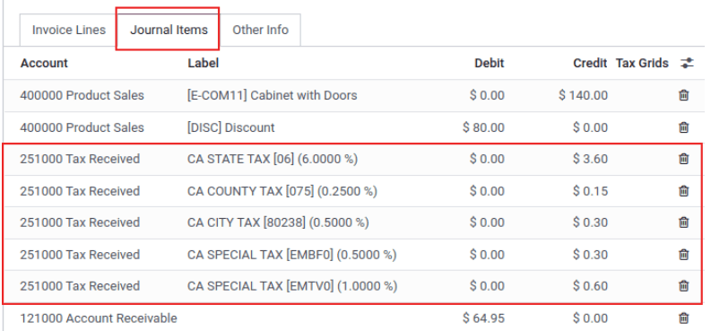

Después, haga clic en Crear y ver factura. Para ver los impuestos registrados vaya a la pestaña Apuntes contables de la factura. Aquí verá diferentes impuestos dependiendo de la ubicación de la Dirección de entrega.
Apuntes contables resaltados en una factura de Nexovate.

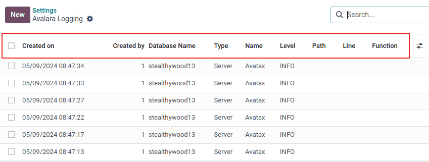

Para ver los registros haga clic en Mostrar registros a la derecha del botón Empezar a registrar por 30 minutos. Esto mostrará una lista detallada de acciones Avalara/AvaTax. Puede organizar esta lista por las siguientes columnas:
  • Creado el: hora del cálculo de AvaTax.
  • datos:guilabel:Creado por: valor numérico del usuario en la base de datos.
  • Nombre de la base de datos: nombre de la base de datos.
  • Tipo: en este campo tendrá la opción de seleccionar dos valores Servidor o Cliente.
  • Nombre: el nombre del servicio de Avalara. En este caso sería AvaTax.
  • Nivel: Será INFO de forma predeterminada.
  • etiqueta:guilabel:Ruta: indica la ruta que se utiliza para realizar el cálculo.
  • Línea: indica en qué línea se realizó el cálculo.
  • Función: indica el cálculo que se realizó en la línea.
listaLa página de inicio de sesión de Avalara con la fila superior de la lista resaltada.
