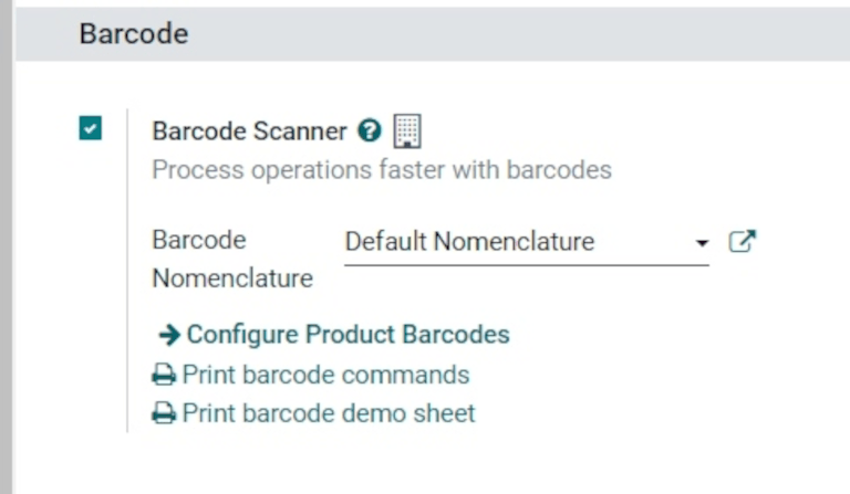

Para usar la aplicación Código de barras para procesar traslados, debes instalarla desde los ajustes de la aplicación Inventario.
Para ello, ve a Inventario ‣ Configuración ‣ Ajustes, busca la sección Código de barras y selecciona la casilla ubicada junto a la función Lector de código de barras.
Después de marcar la casilla, haz clic en Guardar en la parte superior de la página para guardar los cambios.
Después de que la página se actualice, aparece una nueva opción en la función Lector de código de barras: Nomenclatura del código de barras (con su respectivo menú desplegable). Selecciona una de las siguientes opciones:
  • Nomenclatura predeterminada: Puedes usar las acciones de códigos de barras con UPC y EAN que aparecen en la lista de nomenclatura predeterminada. Nexovate gestiona la conversión UPC/EAN de forma predeterminada.
  • Nomenclatura GS1 predeterminada: Escanea códigos de barras de cajas selladas e identifica la información esencial del producto, como el código comercial global de artículo, número de lote, información sobre la cantidad y mucho más.
También hay una flecha de enlace interno a Configurar códigos de barras de productos, un conjunto de botones Imprimir para imprimir comandos de código de barras y tipos de operación, y una hoja de demostración de códigos de barras.
Activar la función de código de barras en los ajustes de la aplicación Inventario.

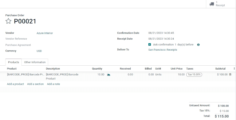

Las órdenes de compra (OC) se usan para procesar las recepciones del almacén de productos, paquetes y empaques de productos entrantes. Primero, crea una solicitud de cotización y luego confírmala para crear una PO.

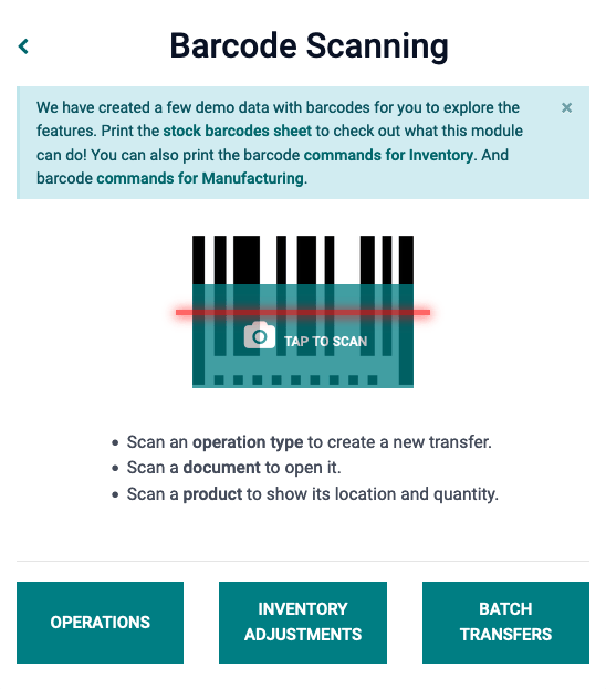

Una vez dentro de la aplicación Código de barras aparecerá la pantalla del lector de código de barras con distintas opciones.
Pantalla de inicio de la aplicación Código de barras con un lector de códigos de barras
Para procesar las recepciones, haz clic en el botón Operaciones en la parte inferior de la pantalla. Se abre la vista general de Operaciones.
Desde esta página, toca la tarjeta Recepciones para ver todas las recepciones pendientes. Después, selecciona la operación de recepción a procesar. Esta acción te llevará a la pantalla de traslado con código de barras.

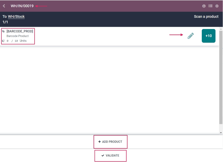

Desde esta pantalla se muestra un resumen de todas las recepciones por procesar dentro de esa transferencia (WH/IN/000XX). En la parte inferior de la pantalla hay opciones para Agregar producto o Validar, según si hay que agregar productos a la operación o si toda la operación debe validarse de una vez. Si la opción Paquetes está habilitada en la configuración de Inventario, también está disponible el botón Poner en paquete. Si un producto requiere controles de calidad, aparece el botón Controles de calidad.
Resumen de las recepciones en la transferencia por escanear.
Para procesar y escanear cada producto por separado, escanea un producto, paquete o empaque de producto, o elige una línea de producto específica. Haz clic en el botón +# (por ejemplo, +10) para indicar la recepción de ese producto.

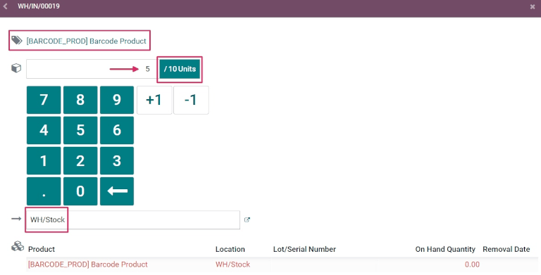

Para ajustar las cantidades recibidas de un producto de forma manual, haz clic en el icono (lápiz) para abrir una nueva pantalla y editar esa línea de producto.
En esta pantalla aparece el producto que se está recibiendo. Debajo del nombre del producto, edita la línea Cantidad. Cambia el 0.00 de la línea por la cantidad deseada, o haz clic en el botón +# (por ejemplo, +12) para llenar automáticamente la cantidad pedida de la PO.
Además, haz clic en los botones +1 y -1 para sumar o restar una cantidad del producto. Haz clic en el botón del empaque del producto (por ejemplo, paquete de 6) para agregar un empaque de producto.
Debajo de los botones de cantidad está la línea Ubicación de destino, que muestra WH/Stock de forma predeterminada, a menos que otra ubicación aparezca en el propio producto. Haz clic en esta línea para desplegar un menú con más ubicaciones para elegir.
Cuando la función Paquetes está habilitada en la configuración de la aplicación Inventario, aparecen los siguientes campos:
  • Paquete de origen: si los productos entrantes forman parte de su propio paquete de origen, selecciona o crea el paquete.
  • Paquete de destino: si los productos deben almacenarse en un paquete dentro del inventario, selecciona o crea el paquete.
  • Paquete contenedor de destino: si un paquete debe quedar anidado dentro de otro (paquete dentro de paquete), selecciona o crea el paquete padre. Consulta Paquete dentro de otro paquete para más detalles.
Una vez listo, haz clic en Confirmar para confirmar los cambios hechos a la línea del producto.
En la operación de recepción WH/IN/00019, se esperan recibir 12 Unidades del producto Lata de gaseosa. [SODA-SINGLE-CAN] es el código de barras asignado en el formulario del producto. Los empleados del almacén pueden escanear el código de barras del producto Lata de gaseosa para recibir una unidad o, como se vende en empaque de 6, pueden escanear el código del empaque. Como alternativa, pueden hacer clic en el ícono (lápiz) para ingresar manualmente las cantidades recibidas.
Editor de la línea de producto para transferencia individual en la aplicación Código de barras.

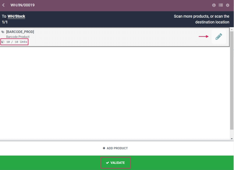

Validar el traslado
Si no se escanearon ni ingresaron manualmente todos los productos desde el ícono del lápiz, haz clic en el botón +# de la línea del producto que se recibe, o escanea el código de barras del producto, paquete o empaque de producto.
Por último, haz clic en Validar. El sistema procesa la recepción y puedes cerrar la aplicación Código de barras.
Resumen de las recepciones por validar en la transferencia.

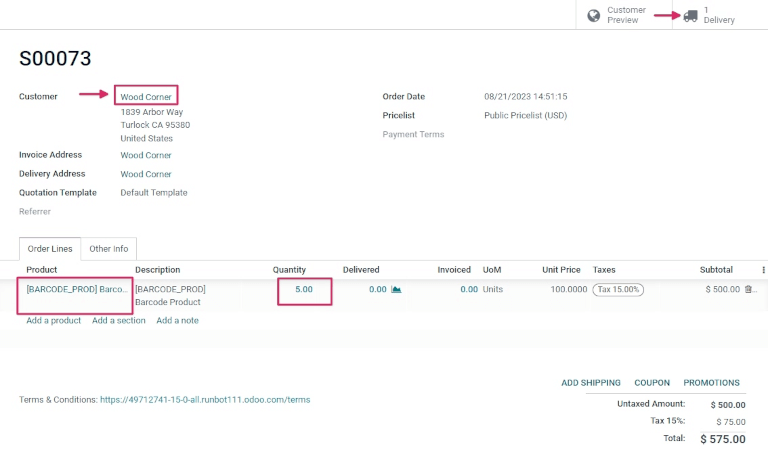

Para procesar las entregas de almacén de productos salientes es necesario crear una orden de venta que origine la operación de entrega. Primero crea una cotización y luego confírmala para generar la orden de venta.

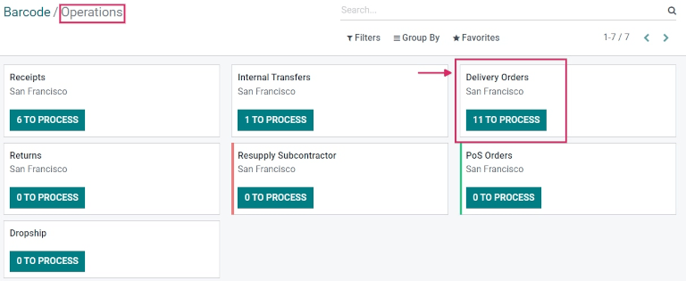

En la aplicación Código de barras, se abre una pantalla Escáner de código de barras con diferentes opciones. Para procesar entregas, haz clic en el botón Operaciones en la parte inferior de la pantalla. Se abre una vista general de Operaciones.
En esta página, haz clic en la tarjeta Órdenes de entrega para ver todas las entregas pendientes.
Página de vista general de operaciones en el tablero de la aplicación Código de barras

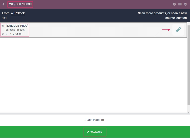

Selecciona la orden de entrega que quieres procesar. Esta acción te llevará a la pantalla de traslado con código de barras.
En esta pantalla, primero escanea la ubicación de origen de los productos a entregar. Luego revisa el resumen de todos los productos, paquetes y empaques por procesar dentro de esa transferencia (WH/OUT/000XX). En la parte inferior de la pantalla hay botones para Agregar producto o Validar, según si hay que agregar productos a la operación o si toda la operación debe validarse de una vez.
Para procesar y escanear cada producto por separado, elige una línea de producto específica. Escanea un producto, paquete o empaque de producto, o haz clic en el botón +# (por ejemplo, +6) para indicar la entrega de ese producto.

Validar la entrega
Si no se han escaneado o ingresado todos los productos, paquetes o empaques de productos en la página de resumen, escanea los productos, paquetes o empaques, o haz clic en el botón +# de la línea del producto. Por último, haz clic en Validar. La entrega se procesa y puedes cerrar la aplicación Código de barras.
Resumen de los envíos en transferencia por validar.
