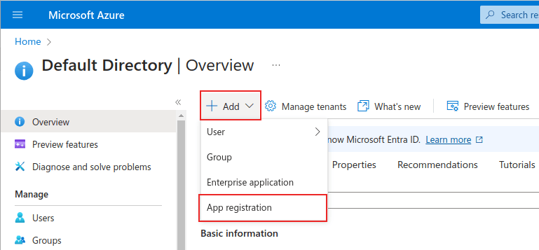

Después de iniciar sesión con su Microsoft Entra ID, registre una aplicación.
Haz clic en el botón + Agregar del menú superior para crear una aplicación y en el menú desplegable seleccione Registro de aplicación.
Página de administración de Microsoft Azure con el menú + Agregar y Registro de aplicaciones dentro de recuadros rojos.

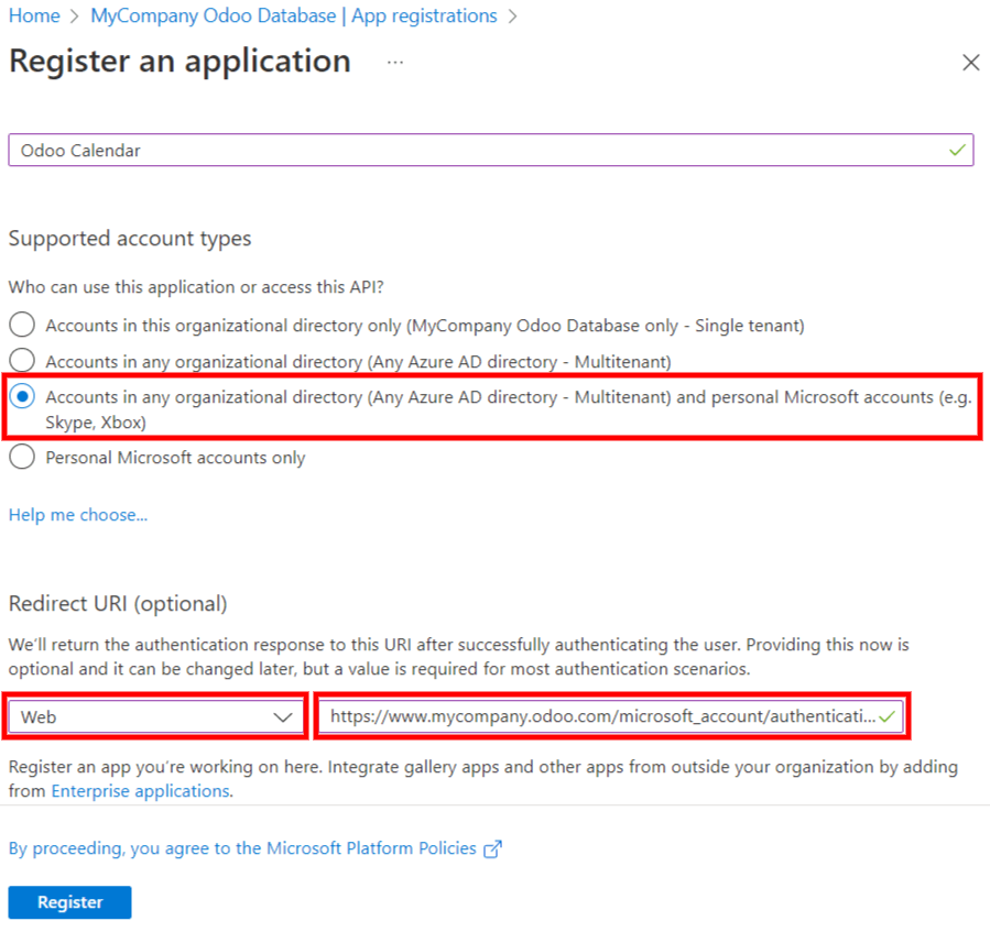

Proporciona un nombre único para la aplicación a conectar.
Elegir el tipo de cuenta admitido es muy importante, de lo contrario la aplicación conectada no funcionará. Los usuarios que deseen conectar su calendario de Outlook con Nexovate deben elegir la opción Cuentas en cualquier directorio organizativo y cuentas Microsoft personales (como Skype y Xbox) como tipo de cuenta admitido.
Al configurar el identificador URI de redirección, selecciona la opción Web en el primer menú desplegable. Después, escribe el URI de la base de datos de Nexovate (URL) y agrega /microsoft_account/authentication.
Escribe https://subasededatos.nexovate.com.co/microsoft_account/authentication en el identificador URI de redirección. Reemplace subasededatos.nexovate.com.co con la URL.
Asegúrate de que la URL de la base de datos (dominio) que se usa en la URI sea idéntica al dominio configurado en el parámetro del sistema web.base.url.
Activa el modo de desarrollador para acceder a web.base.url y ve a Ajustes ‣ menú de encabezado Técnico ‣ sección Parámetros ‣ Parámetros del sistema. Luego, selecciónalo en la lista Clave de la página Parámetros del sistema.
Los ajustes de "tipo de cuenta admitido" y "URI de redirección" en el portal de Microsoft Entra ID.

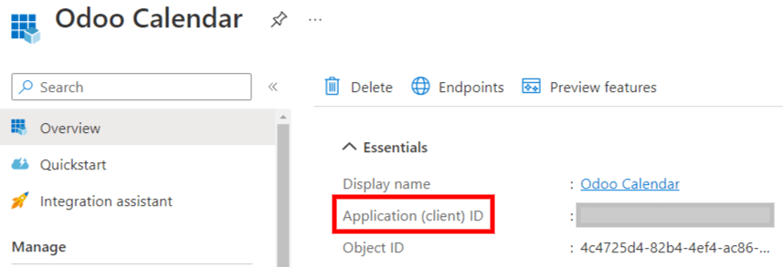

Por último, en la página de registro de la aplicación, haz clic en el botón Registrar para completar el registro correspondiente. Se generará el ID de la Aplicación (cliente). Copia este valor, ya que lo necesitará más adelante para la sección Configuración en Nexovate.
El ID de cliente de la aplicación aparece destacado en la sección esencial de la aplicación recién creada.

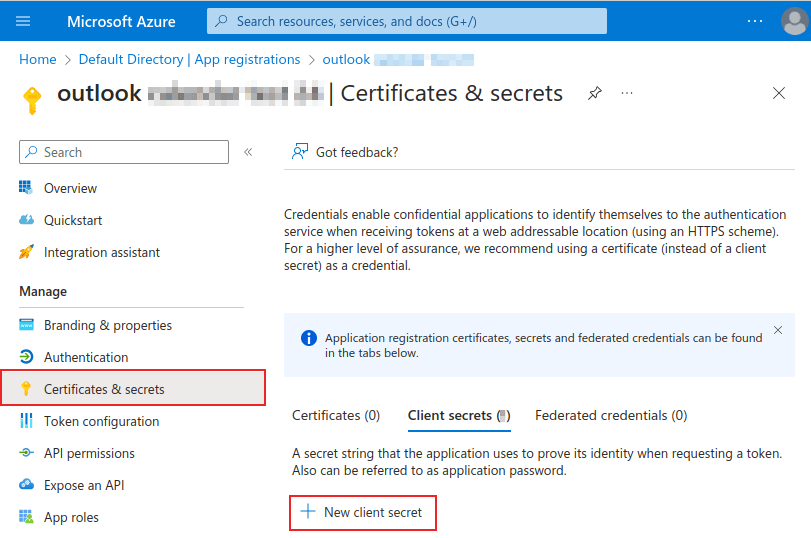

Haz clic en Certificados y secretos en el menú izquierdo para agregar un secreto del cliente y después haz clic en + Nuevo secreto del cliente para crearlo.
Página del nuevo secreto de cliente. El menú de certificados y secretos y la nueva opción de secreto de cliente aparecen destacadas.

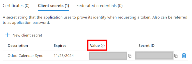

Copia el valor, deberá usarlo en la siguiente sección.
Los valores del secreto del cliente solo son visibles después de crearlos, asegúrate de guardarlo antes de salir de la página.

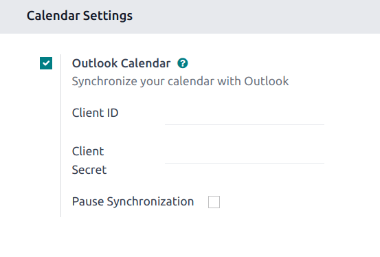

En la base de datos de Nexovate, ve a Calendario ‣ Configuración ‣ Ajustes y selecciona la casilla que se encuentra junto a Calendario de Outlook. Recuerda hacer clic en Guardar para implementar los cambios.
La opción "Calendario de Outlook" activada.

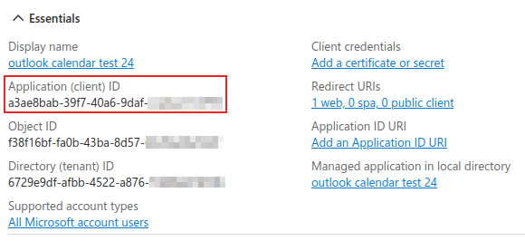

Desde el portal de Microsoft Azure, en la sección Resumen de la aplicación, copia el ID de la aplicación (cliente) en caso de que no lo haya hecho y péguelo en el campo ID del cliente en Nexovate.
El "Client ID" en el portal de Microsoft Azure.

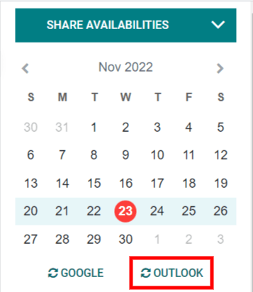

En la base de datos de Nexovate, abre el módulo Calendario y haz clic en el botón de sincronización de Outlook ubicado en el lado derecho de la página, abajo del calendario mensual.
El botón para sincronizar "Outlook" en la aplicación Calendario de Nexovate.

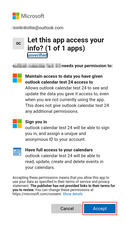

La sincronización es un proceso bidireccional, lo que significa que los eventos se concilian en ambas cuentas (en Outlook y en Nexovate). La página redirige a una página de inicio de sesión de Microsoft que le pide al usuario que inicie sesión en su cuenta, si aún no lo ha hecho. Por último, haz clic en Aceptar para proporcionar los permisos necesarios.
Proceso de autenticación en la página de OAuth de Microsoft Outlook.

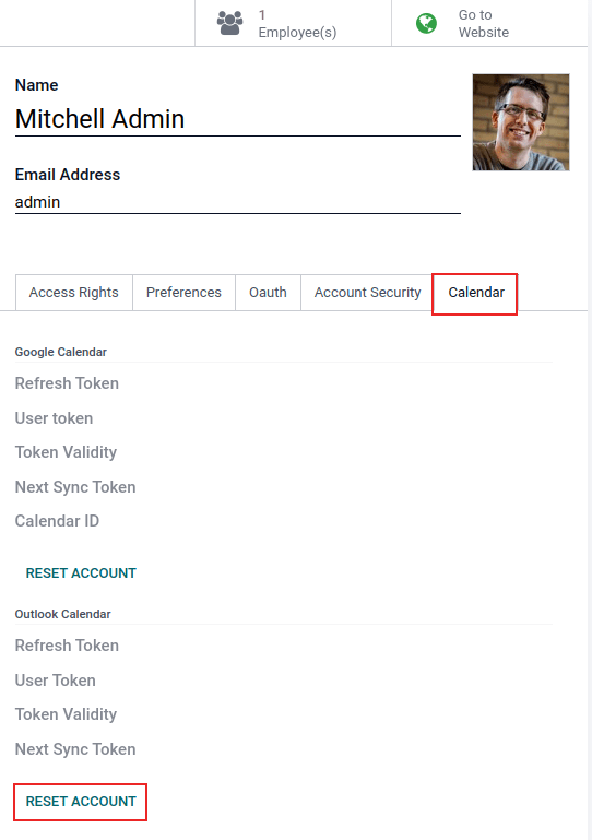

Es posible que en algunas ocasiones la cuenta del calendario de Microsoft Outlook no se sincronice de forma correcta con Nexovate. Es posible consultar los problemas de sincronización en los registros de la base de datos.
En estos casos es necesario solucionar los problemas de la cuenta y es posible restablecerla con el botón Restablecer cuenta. Ve a Ajustes ‣ Administrar usuarios, selecciona el usuario del que se debe modificar el calendario y haz clic en la pestaña Calendario.
Los botones para restablecer aparecen resaltados en la pestaña Calendario del usuario.
Después, haz clic en el botón Restablecer cuenta del calendario correcto.

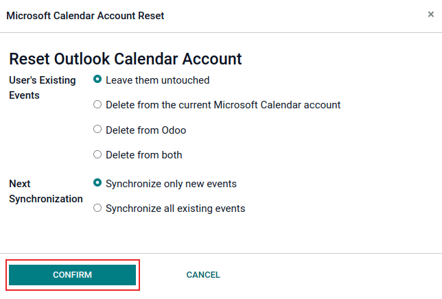

Opciones de restablecimiento
Las siguientes opciones de restablecimiento están disponibles para solucionar problemas de sincronización del calendario de Microsoft Outlook con Nexovate:
Opciones de restablecimiento para el calendario de Outlook en Nexovate.
Eventos existentes del usuario:
  • Dejarlos intactos: no ocurren cambios en los eventos.
  • Eliminar de la cuenta actual del calendario de Microsoft: elimina los eventos del calendario de Microsoft Outlook.
  • Eliminar de Nexovate: elimina los eventos del calendario de Nexovate.
  • Eliminar de ambos: elimina los eventos del calendario de Microsoft Outlook y del calendario de Nexovate.
Siguiente sincronización:
  • Sincronizar solo los eventos nuevos: sincroniza los nuevos eventos en el calendario de Microsoft Outlook y el calendario de Nexovate.
  • Sincronizar todos los eventos existentes: sincroniza todos los eventos en el calendario de Microsoft Outlook y el calendario de Nexovate.
Haz clic en Confirmar después de hacer la selección para modificar los eventos del usuario y la sincronización del calendario.
