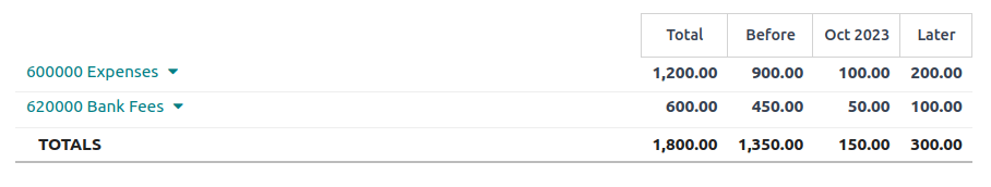

Reportes
El reporte de gastos diferidos calcula un resumen de los asientos diferidos necesarios para cada cuenta. Para acceder a este reporte, ve a Contabilidad ‣ Revisión ‣ Gastos diferidos.
Para ver los apuntes de diario de cada cuenta, haz clic en el nombre de la cuenta y después en Apuntes de diario.
Reporte de gastos diferidos
Solo se tomarán en cuenta las facturas cuya fecha de entrega sea antes del final del periodo del reporte.
