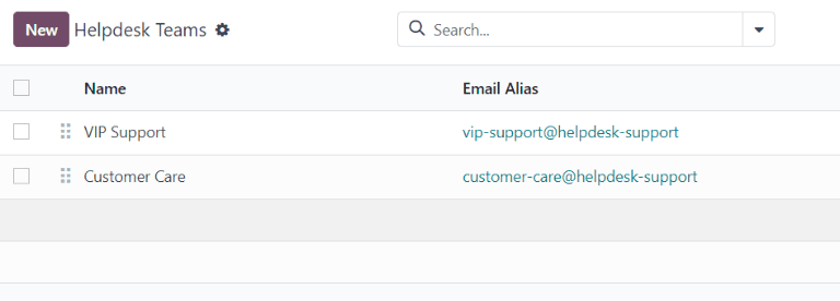

Ve a Soporte al cliente ‣ Configuración ‣ Equipos de soporte al cliente para ver o modificar los equipos de Soporte al cliente. Para crear uno, haz clic en el botón Nuevo que está ubicado en la parte superior izquierda del tablero.
Vista de la página de los equipos de soporte al cliente en la aplicación Soporte al cliente de Nexovate.

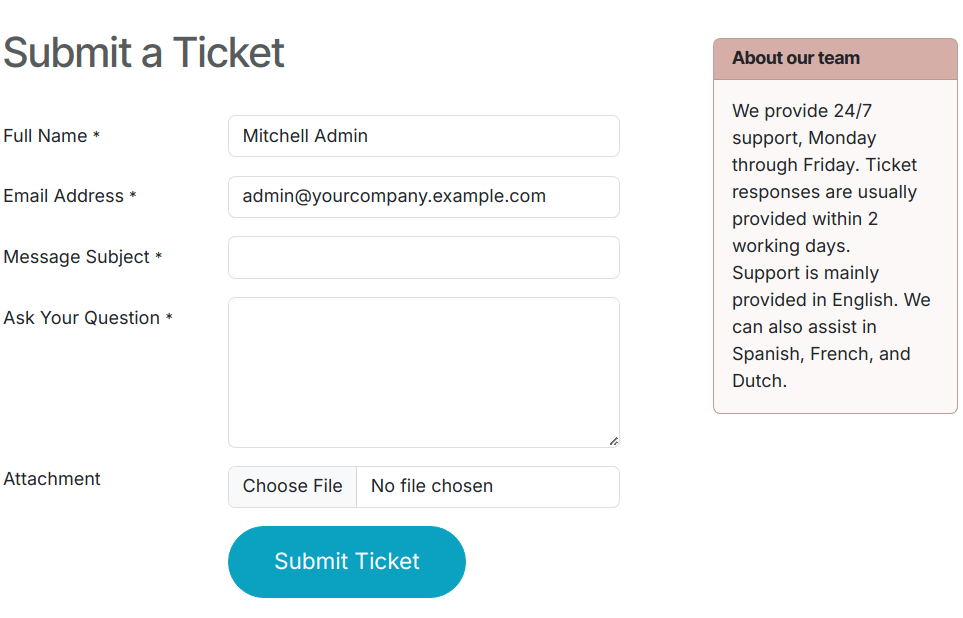

La descripción del equipo se publica en el formulario de sitio web público, donde los clientes y usuarios del portal pueden enviar tickets. La descripción incluida en este campo no debe tener información destinada solo para uso interno.
Vista del formulario de sitio web de un equipo de Mesa de asistencia donde se muestra la descripción del equipo.

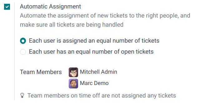

Al recibir los tickets es necesario asignarlos a un miembro del equipo de soporte de forma manual en cada ticket o mediante asignación automática. Selecciona la casilla ubicada junto a Asignación automática para habilitar la función para este equipo.
Si un empleado tiene vacaciones programadas en la aplicación Vacaciones, no se les asignará tickets durante ese tiempo. Si no hay ningún empleado disponible, el sistema avanza en el calendario hasta encontrar a alguien.
Vista de la página de ajustes de un equipo de soporte al cliente donde se destacan las funciones de asignación automática en la aplicación Soporte al cliente de Nexovate.

Selecciona uno de los siguientes métodos de asignación según la manera en que se debe asignar la carga de trabajo para todo el equipo:
  • A cada usuario se le asigna el mismo número de tickets: Los tickets se asignan a los miembros del equipo de acuerdo al número total de tickets que no se hayan asignado y sin tomar en cuenta cuántos tickets abiertos o cerrados tienen asignados.
  • Cada usuario tiene el mismo número de tickets abiertos: Los tickets se asignan a los miembros del equipo de acuerdo al número de tickets abiertos que tienen asignados.
Cuando se selecciona A cada usuario se le asigna el mismo número de tickets el número total de tickets asignados a los miembros del equipo es el mismo, pero no toma en cuenta la carga de trabajo actual.
Cuando se selecciona Cada usuario tiene el mismo número de tickets abiertos todos los miembros del equipo tendrán una carga de trabajo balanceada, ya que toma en cuenta el número de tickets activos actual.
Agrega los miembros del equipo a los que se les asignarán tickets. Deja el campo vacío para incluir a todos los empleados que tengan las asignaciones adecuadas y los permisos de acceso configurados en los ajustes de su cuenta de usuario.

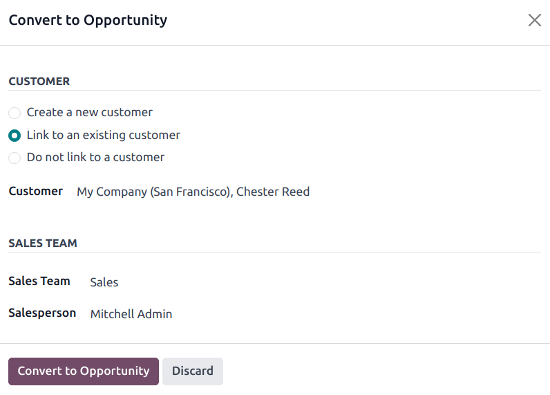

Esta acción abre la ventana emergente Convertir a oportunidad, allí deberás completar o seleccionar la siguiente información:
  • Cliente: Selecciona entre Crear un nuevo cliente, Vincular a un cliente existente y No vincular a un cliente. Si eliges la opción Vincular a un cliente existente deberás seleccionar uno en el campo desplegable Cliente.
  • Equipo de ventas: Especifica a qué equipo de ventas y vendedor se le asignará la oportunidad creada.
La ventana emergente para convertir a oportunidad.
Haz clic en Convertir a oportunidad después de completar el formulario. Esta acción creará una nueva oportunidad en la aplicación CRM y el ticket original estará vinculado en el chatter de la nueva oportunidad con fines de trazabilidad.
